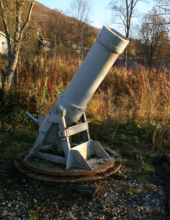

Er det noen som noensinne har sett oversikter hvor denne typen våpen er oppført? Forskjellige typer "rakettassisterte prosjektiler" og synkeminer dukker opp flere steder, men tyske kilder virker til å være veeeeldig tynnslitte på dette feltet....
Eksempelvis 38cm R.Ag fra Tromsø:
Hvilke andre typer var i bruk langs kysten?
RAg, Wasserbombenwerfer o.l.

Artig å se at museet har tatt vare på denne minekasteren. Mens den ennå stod på Hella på Kvaløya, tipset jeg dem om den, og spurte om de ikke var innterisert i å ta vare på den.
Men den eksperten jeg pratet med, mente at den bare var en uinnteresang saluttkanon !!!
Stig G
Stig G
Hørte rykter om at grunnen til at den ble fjernet var at en unge krøp inni og satte seg fast
Vet ikke om det stemmer, men hadde han ikke gjort det hadde den kanskje stått der enda?
Er visst bare en av to kjente dette....

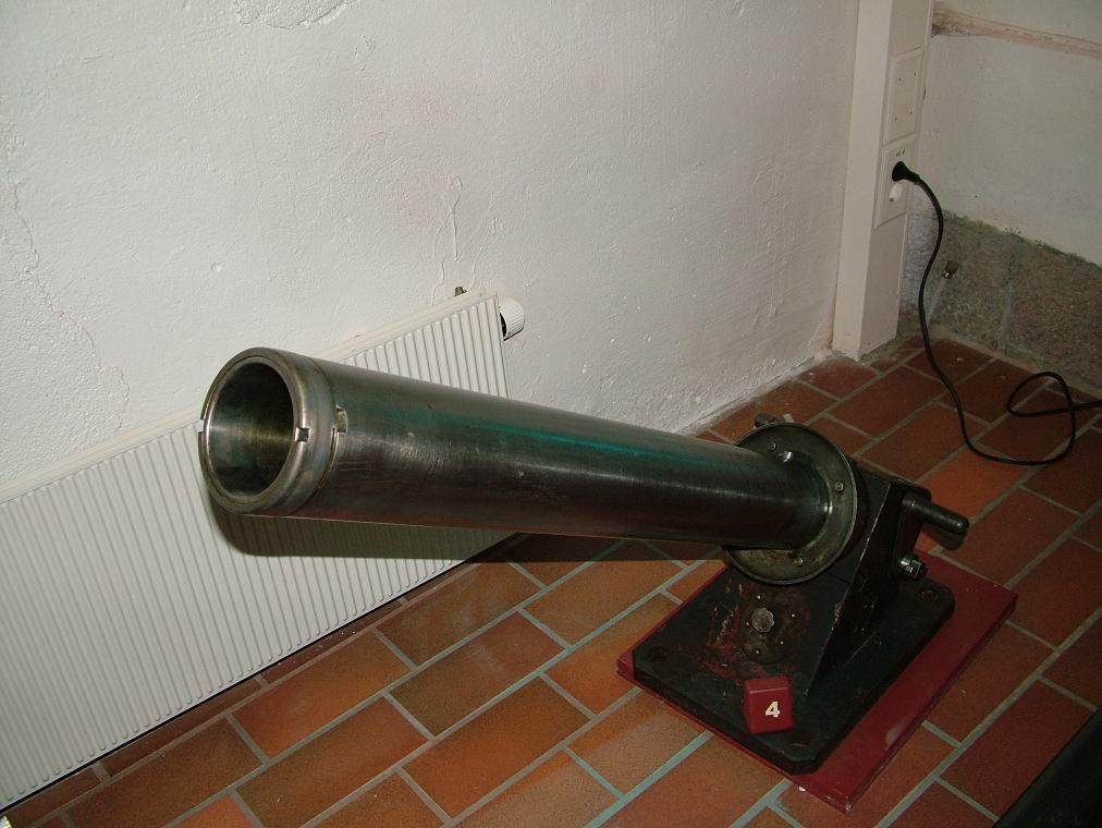

Vedlagt bilde fra en mindre type Wasserbombenwerfer som står på Oscarsborg. Antar disse var produsert for skip, men i noen tilfeller også brukt på land:
- WBW.jpg (100.62 KiB) Viewed 1875 times
