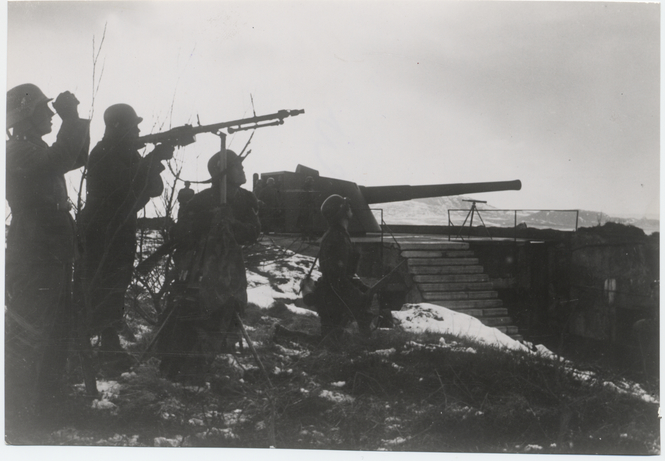

Ukjent kystfort/skyts.
Noen som kan identifisere kanontypen, og som bonus komme med et forslag om fortet? Bildet er fra Bundesarchiv, og skal være fra Nord-Norge.
Øst-Finnmark?
Ser jo ut som bildet er tatt fra ett norsk kystfort.
Så kan man jo se hvor mange slike det var i østfinnmark pr 1940 :-)
Har du løpenummer på bildet fra Bundesarchiv?
Kan jo egentlig minne litt om disse fra Hysnes/Brettingen:

Hei Rasmus Terne ,
* Takker for nytt godt bilde !
* 21 cm Armstrong fra Hysnes ( 21 cm på Brettingen
har egen ladeplattform )
* TommyG har rett , bildet Bundesarchiv Bild
1011-116-0335-04 viser samme kanon + samme sted
ludvig

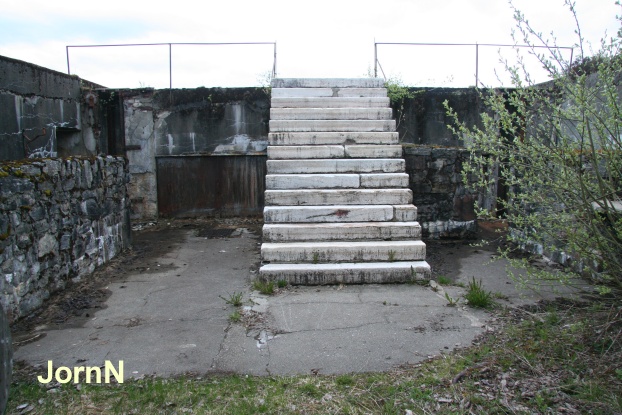

Ser ut som Hysnes - hvis ikke det er andre norske stillinger fra rundt 1900 andre steder i landet som har samme utforming.
Stillingene på Brettingen ligner mye men har en litt annerledes utforming og er dessuten trangere i bakkant pga en bygning nede i gropen.

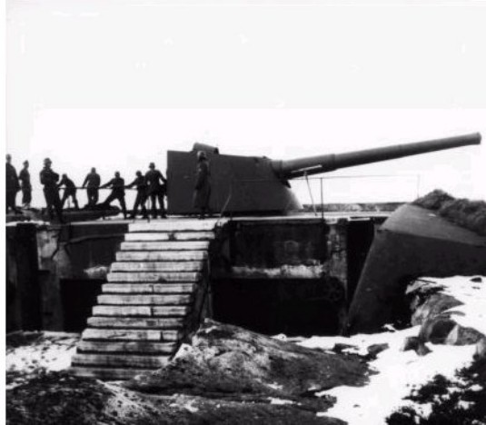

Her er et annet meget kjent bilde fra samme stilling.
Norwegenfeldzug 06.jpg (253.16 KiB) Viewed 3329 times
Takker alle.Problem løst. :D
RasmusTerne wrote:Takker alle.Problem løst. :D
Men, om du har serienummeret til bildet, så hadde det vært kjekt om du la ut det. Er kjekt å ha og sammenligne med ev. uidentifiserte bilder fra bundesarchive som ligger på commons.wikimedia.org.
En ting som gjør disse bildene lette å identifisere mot hverandre er hvis dere ser på det nest øverste trinnet. Meget lett gjennkjennelig!
