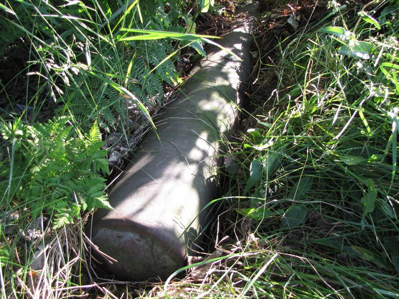

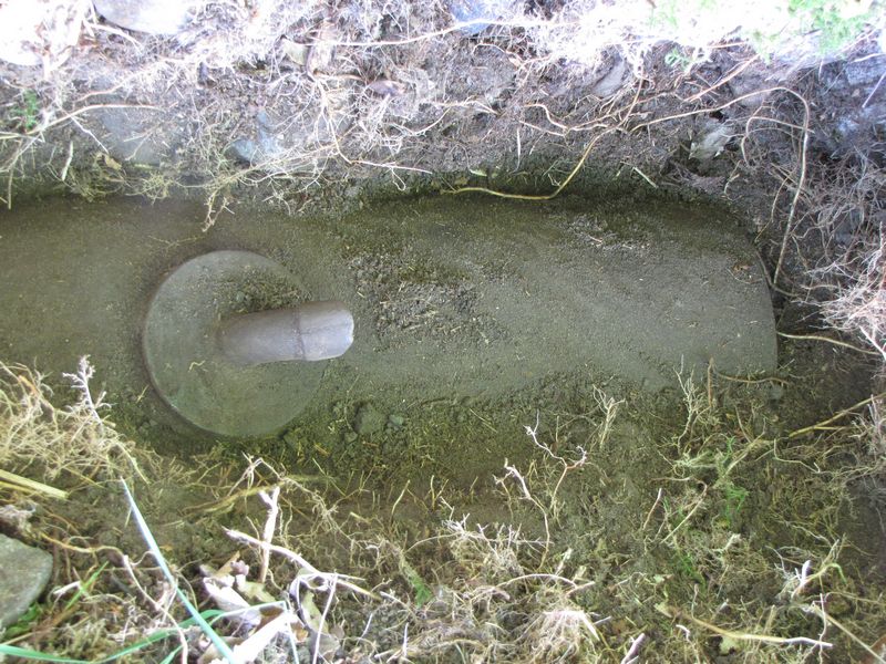

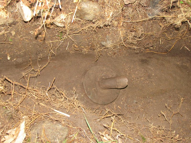

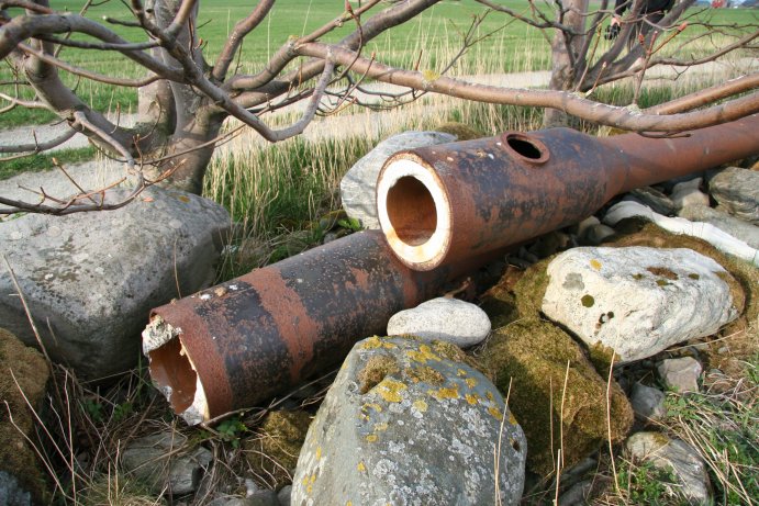

Prøver et nytt spørsmål i samme gate.
Noen som kjenner dette utstyret som vi gravde opp etter tips?
10m lang mast, vitkelig massiv sak! Den nederste delen ca,1m er tykkere før den koner inn tiltykkelsen som ellers er ser lik ut.
Den nederste delen er det som på bildet har en påskrudd flens, med en kabel gjennomføring??
Personen som gravde den ned for 60 år siden,sier den sto på en sokkel av Glass/porselen. sammen med 7 andre som ble solgt og brukt som rørvalser.
SES
Posts: 324
Joined: 29 Jul 2008 19:52
Location: 05 ON LT 8
Hej,
Det kunne godt være en mast fra en lille Adcock.
Mener billederne er fra en anden tråd her på forum.

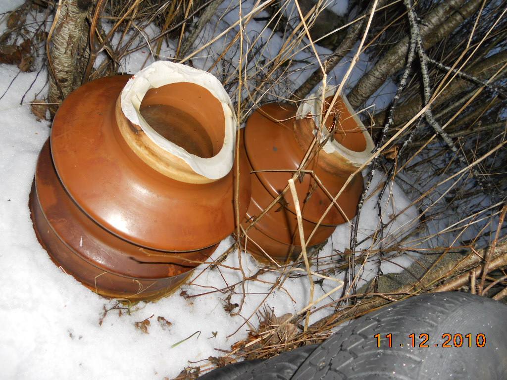

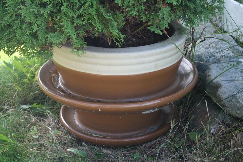

Her er en ny gjennstand fra dette anlegget. Nei, ikke busken :) men potten som har sitt opphav som isolator på en av mastene tilknyttet anlegget. Noen som har et bilde av denne typen isolator i sitt tiltenkte bruk :?:
Ganske spesiell blomsterpotte ja!
Men... designet er jo som tatt ut av læreboka for høyspent, så man skulle tro at selve mastene var spenningsatt med et par tusen volt!? :?
Høres rart ut, men vil våge å påstå at de isolatorene må være laget for å hindre krypstrømmer fra mast til jord!
AYF
Posts: 600
Joined: 31 Jul 2007 12:50
Location: Fosen Midt Norge
Isolatorene hindret jo selvfølgelig "strømmer til jord " men grunnen til dimensjonene på de isolatorene var mekanisk styrke,det var nok skikkelig belastning når det blåste kraftig på en slik stor mast,jeg reddet selv 2 slike isolatorer fra "døden" ute på Ørlandet,de hadde også jobb som blosterpotte.
En som jobbet ved adcock anlegget på Ørland fortalte at tyskerene hadde et system for å tørke disse mastene innvendig med varmluft,mulig det er dette den rørflensen som er montert på antennemastren er til for.
Det var også montert lynavledere på mastene,en slags kniv du vippet over ved porselensisolatoren som jordet antenne masten ved tordenvær .

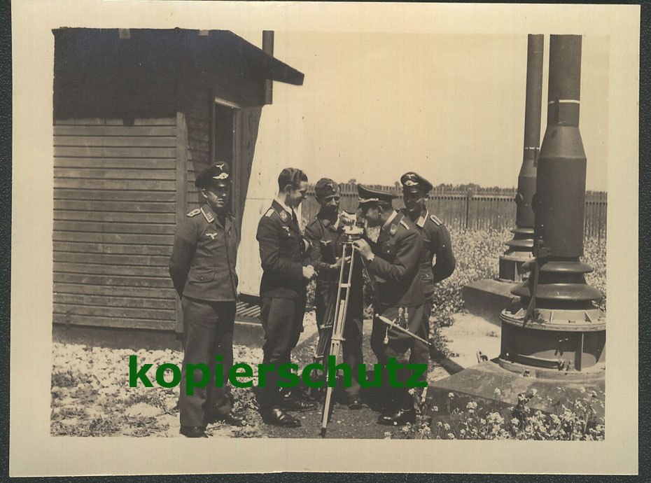

Her er et bilde av Adcock, polen, isolatorene og støtte .
Regards Jos

Se der ja,der ser du lynavlederen ved siden av porselensisolatoren.

Takker for oppklarende informasjon, Hadde ikke klart å se for meg bruken av isolatoren før nå.
Har du AYF bilder som viser isolatoren du nevner? kunne vert interessant å se hvordan den ser ut fra en annen vinkel. Kan ikke godt rive busken ut av isolatoren til eigeren av den jeg la inn bilde av :)

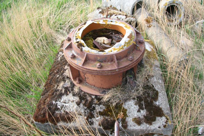

AYF
Posts: 600
Islolator fra Adcock på Ørland
