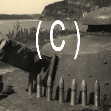

Noen som vet hvilke typer granater tyskerne disponerte til ft17 tårnene i faste stillinger i Norge?
Her er iallefall bilde av et Ft-17 tårn med ammoen på utsiden av den, vanskelig å se om det er Sprengr. eller Panzergr.
Stilig funn den videoen Stutzpunkt !
Ganske sikker på at bilde viser pansergranater, da sprenggranater vanligvis har brannrør på toppen.

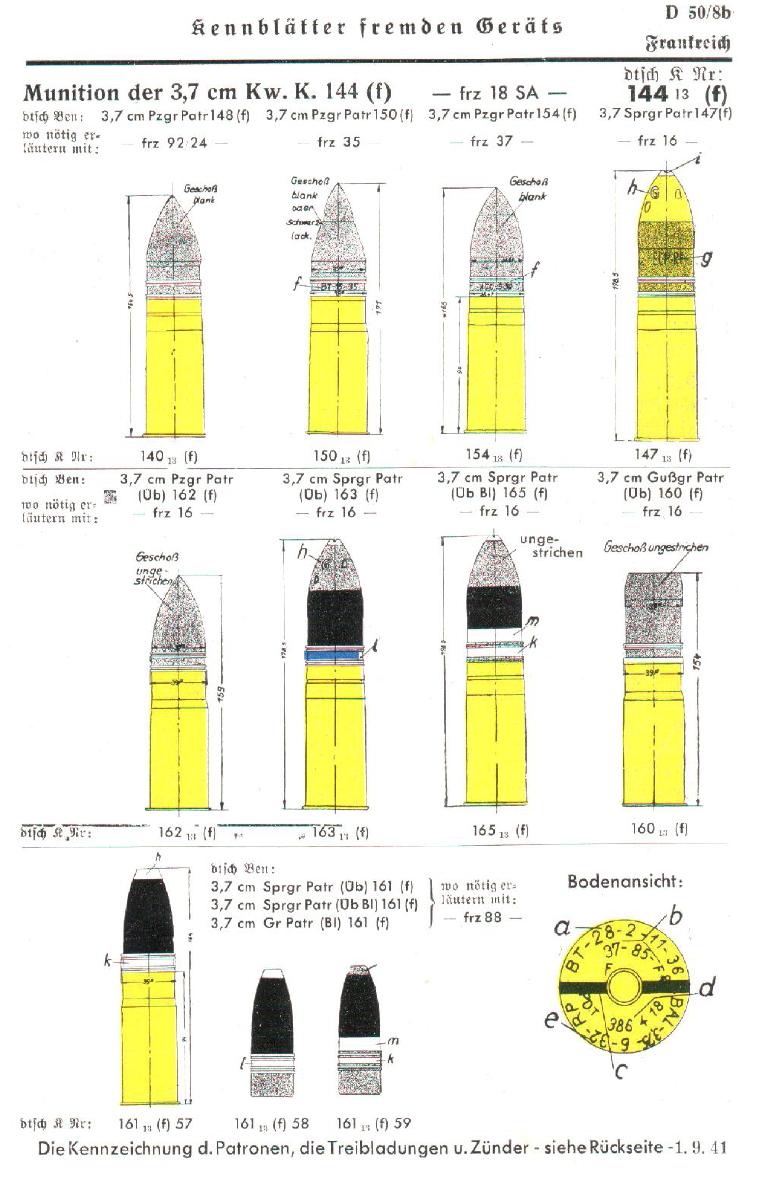

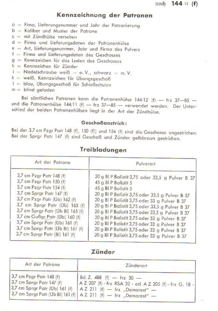

Kan noen på forumet skaffe målene/profilen på ammunisjonen til ft17, evt. om noen har en patron vi kan låne?
Trenger ett eks. for å produsere ammunisjon for museets ft17 tårn.
Det hadde også vært artig å vite om tyskerne hadde ammunisjon som kunne temperes, slik at de kunne detoneres på angitt avstand mot personell.
Hallo
Har kun sett skjema på anslagsbrannrør i tysk tjeneste til FT-17...
Tviler på at tempering var et alternativ på såpass små granater egentlig....
Et ganske stygt våpen som dukker opp ifm. FT-17 er en "37mm haglpatron"... Ukjent for meg om disse ble brakt til Norge eller i det heletatt brukt av tyskerne:
Har du forresten sett disse?
Takk Erik, jeg kom på museet har en perm som viser tysk ammo ett sted, men jeg tror ikke jeg har sett disse før. Det kan være greit å få laget noen for å sette i ammorack inne i pansertårnet.
