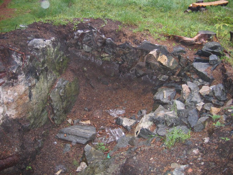

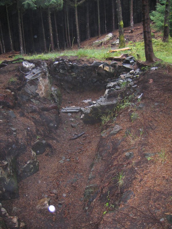

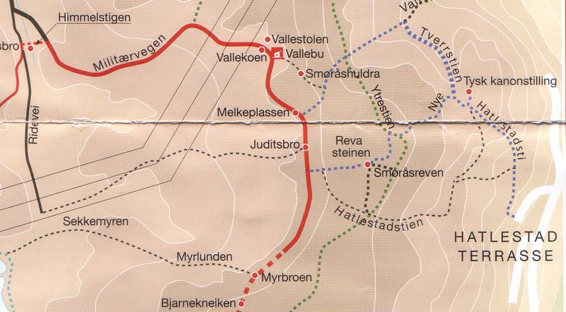

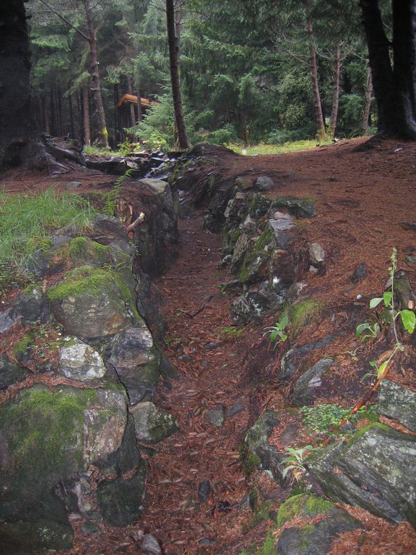

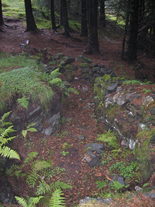

Jeg gikk en tur på Smøråsfjellet for et par uker siden, og la merke til at det var markert en "Tysk kanonstilling" på turkartet for området (se vedlagte utsnitt). Noen som vet hva som har vært her - jeg kan ikke se at de britiske e-kartene angir noe i dette området?
Bildene viser hva jeg fant på stedet... (ca. pos - UTM32: E 299756 / N 6689316 ). Har jeg gått glipp av noe mer (det var et forferdelig vær, som ikke innbød til altfor mye leting)?

Tror ikke du har gått glipp av noe. Har selv vært på stedet og i følge de som "driver" Smøråsfjellet var dette kanonstillingen.
Letet også i området rundt da vi ikke kunne få dette til å harmonere med en kanonstilling.
Henger nok sammen med andre stillinger som lå på andre siden, og minefeltet som lå i bakken til Vallaheiene. Er/var vel muligens enkle Mg/Obs stillinger.
Takk for tilbakemelding! (militærhistorie er kanskje ikke Smøråsfjellets venners sterke side, men de skal i alle fall ha kredit for tilrettelegging av et spennende turområde - spesielt for barnPaul S. wrote:Tror ikke du har gått glipp av noe. Har selv vært på stedet og i følge de som "driver" Smøråsfjellet var dette kanonstillingen.
Enig med det. Området er nesten som en opplevelsespark slik det framstår nå.de skal i alle fall ha kredit for tilrettelegging av et spennende turområde - spesielt for barn
