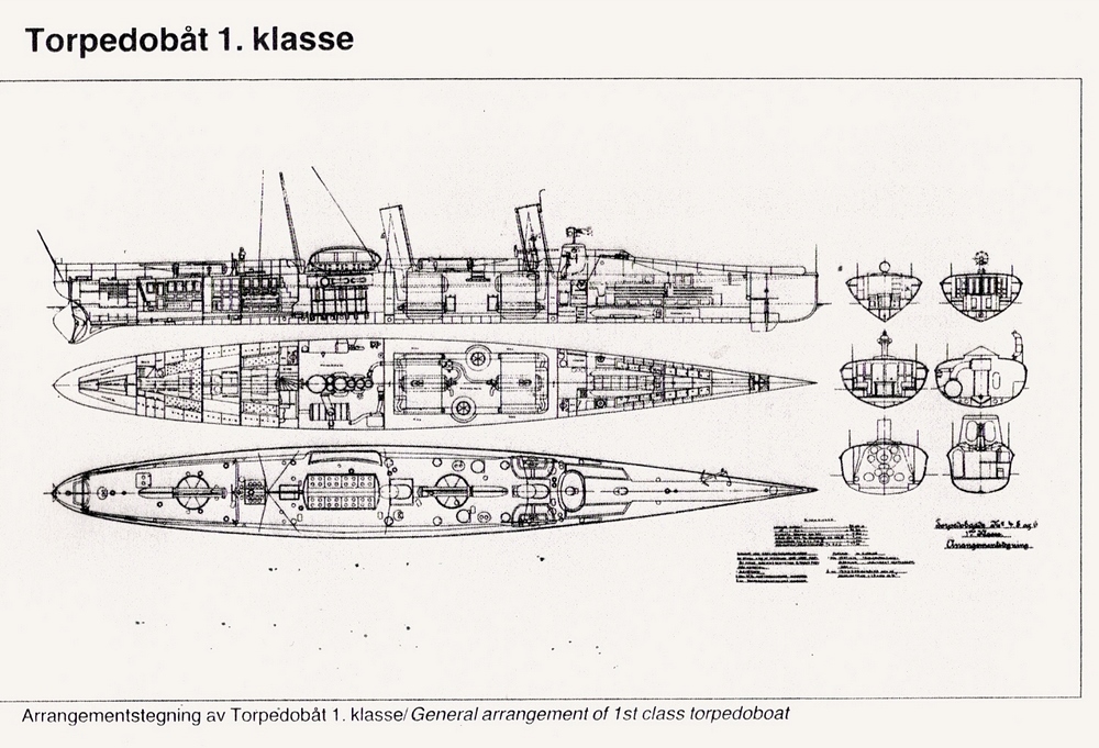

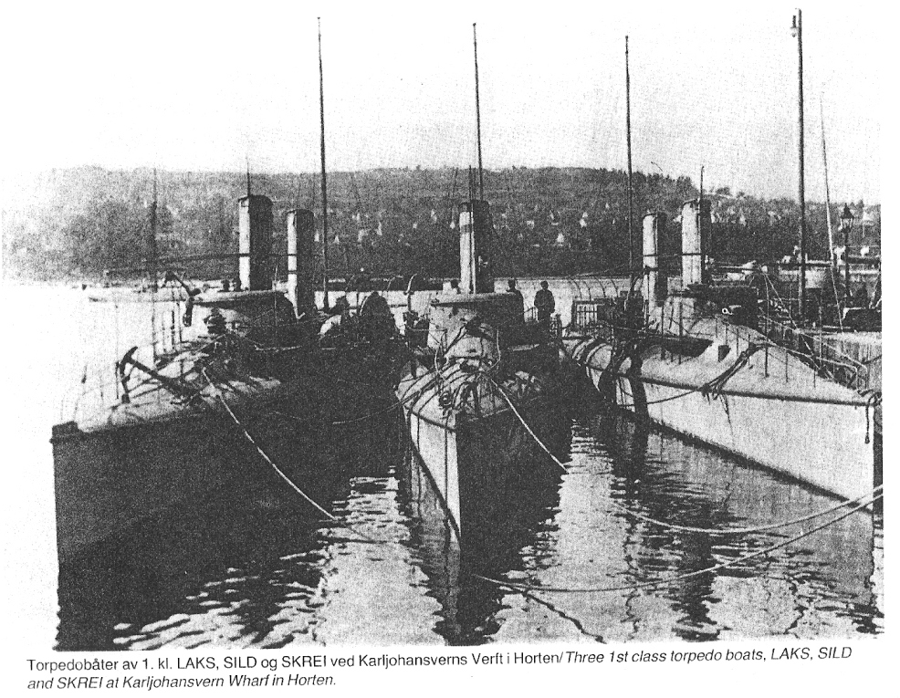

Den eneste tilveksten av Torpedobåtflåten før krigen var SNØGG, STEGG og TRYGG. De var av en større type på 260 tonn, bevæpnet med to doble torpedorør på dekk og to 76 mm kanoner. Ved opprettelsen av nøytralitetsvernet høsten 1939 ble åtte båter av 2. Klasse og seks båter av 1. Klasse, samt SNØGG, STEGG, og TRYGG utrustet.
Vi begynner med BRAND, bygg nr 80 Horten Hovedverft. Sjøsatt: 22.9 1889, deplasement, 107 tonn. Dimensjon 39,9 m x 4,9m x2,7 m. Maskin: Trippel Eksp. 1100HK = 21 Knop. Bunkers: 17 tonn kull. Bestykning: 2- 37mm kanoner. 2- 45 cm torpedoer. Besetning: 19 mann.
Norsk Kommando Fra: 1898 til 09.04 1940 2. Sjøforsvarsdistrikt, 4. Torpedobåtdivisjon. Sjef F. I. A. Midtland
Tatt av tysk styrker i Bergen 09.04. 1940.
Sterkt skadet midtskips etter bombeangrep fra Britiske fly ved Flatøy ca kl. 0700. Slept til Bergen, reparert, Ombygd med styrehus isteden for åpen bro og innlemmet i de3n tyske marine. Omdøpt til TARANTEL. Inngikk i8 Hafenschultz flotille Bergen, som NR 19
Overført til 55 Vorpoosten flotille som V.5519, i desember 1940
Mai 1945, overført til KNM, utrangert og solgt til opphugging
Dette er kanskje litt for detaljert info for de fleste, så kanskje du gir meg din Epost så skal jeg sende deg tilsvarende info for disse båtene i klasse 1. og 2.

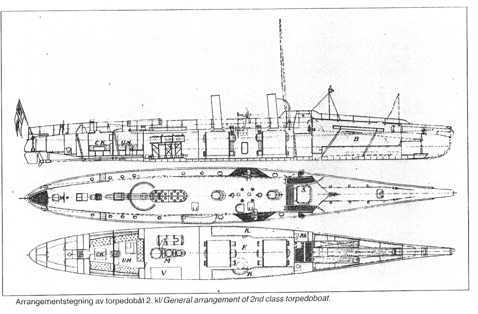

Takk for info hittil. Den tegningen falt virkelig i smak. Er nettopp slikt en er ute etter. Brand var vel blandt de eldre fartøyene. Lyn-klassen var jo av litt nyere dato. Var jo et betydelig antall fartøyer tilsammen, så det er ikke verst hvis en klarer å holde litt oversikt PDT_Armataz_01_14
Hvis du har mulighet og lyst, så er e-posten min marnyhag@hotmail.com
Setter selvsagt pris på det du har av tilsvarende tegninger for de forskjellige klassene og eventuelle bilder.
Har litt lyst til å lage en modell av ett av fartøyene og studere litt plusser og minuser med båttypen den gangen de var operative. Det som er litt spennende er jo at dagens båtbyggere og båtdesignere heller stadig mere i den retningen med lange smale skarpe skrog for å bedre fartsegenskaper og ikke minst drivstofføkonomi som er viktig i vår tid.

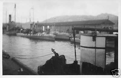

Et bilde av "Sigarbåter" fra ebay, får det i bedre oppløsning etterhvert, håper jeg....

Her er skjebnen til de to eldste klassene som var aktive under krigen:
Klasse 1.
BRAND, ble tysk TARANTEL
LAKS, ble tysk ADMIRAL DEINHARD
SILD, ble tysk BALTE
SKREI, senket av egen besetning, muligens hevet av tyskerne og fraktet til Hammerfest som NH.01, senere V.6501 eller V.6541. Muligens brukt som flytende torpedobatteri fra mai 1944
STORM, sprang lekk etter grunnstøtning ved Stangholmene. Gikk til sørvestsiden av Godøy og sank på dypt vann
SÆL, sterkt skadet etter trefninger med tyske S-båter i Onarheimfjorden. Sank ved Anuglo, senere (muligens) hevet av tyskerne, reparert og innsatt i Hafenschutz flotille Hammerfest som NH.03

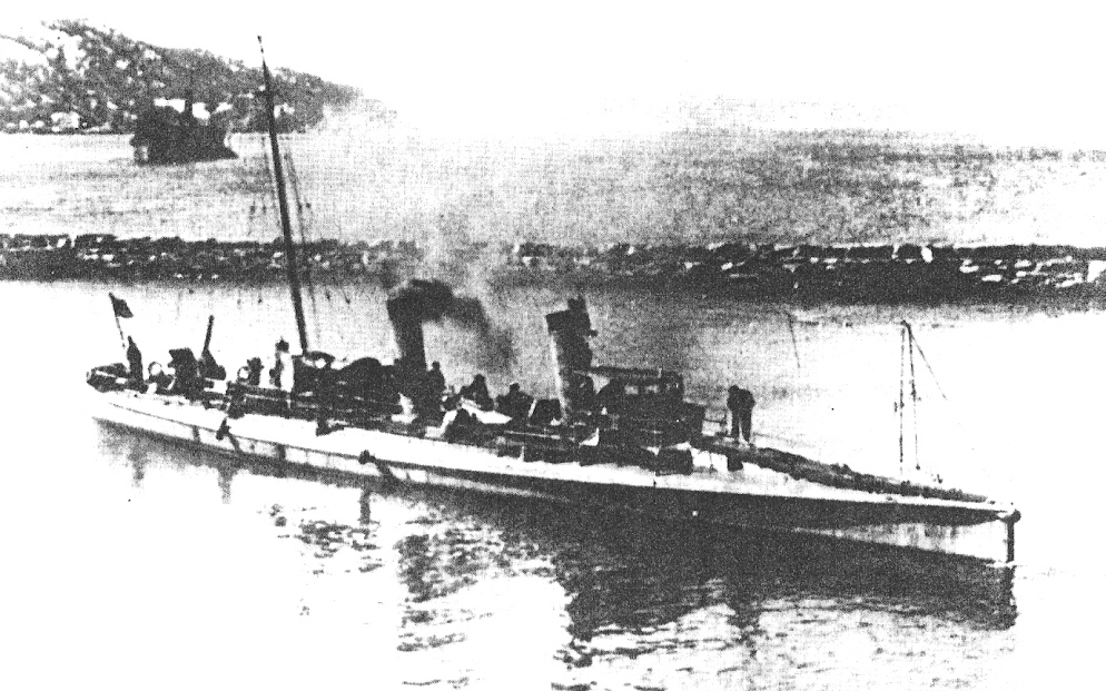

Her er i alle fall et annet bilde av en av båttypene... Dette er vel da en type 2?
Norsk torpedobåt.jpg (285.53 KiB) Viewed 15894 times
Ja, det ser ut som en klasse 2. båt. lengre og litt spissere en klasse 1. de hadde også et fast torpedorør "inne" i baugen
Ja enig i at dette er en båt av 2. klasse. ser det på baugen samt bevæpninga omtrent midtskips på dekk der det står et par 37 mm "kanoner" (1 på hver side i norsk tjeneste i allefall) omtrent mellom skorsteinene.
Forøvrig er utseendet på styreplass/kommandobro litt ymse på de forskjellige båtene. Er mange versoner både i norsk tjeneste og etter tyske ombygginger under krigen.
Har sett mange versoner, bl.a. en lukket verson i et gammelt sort/hvitt bilde på nettet et sted.
Er tydelig at de endret skrogform en del i fra 1. klasse til 2. klasse. Spesiellt hekken er annerledes, samt at de fikk torpedorør i baugen. Lurer på om de hadde ekstra torpedoer ombord annet enn de som var i rørene til vanlig. Kan nesten se ut som de i allefall hadde en mulighet til å lade om røret i baugen med den rampa som synes på tegningen.
Kjenner ikke til om de hadde reservetorpedo ombord. Det var trangt og varm ombord med dampmaskin og mange mann.

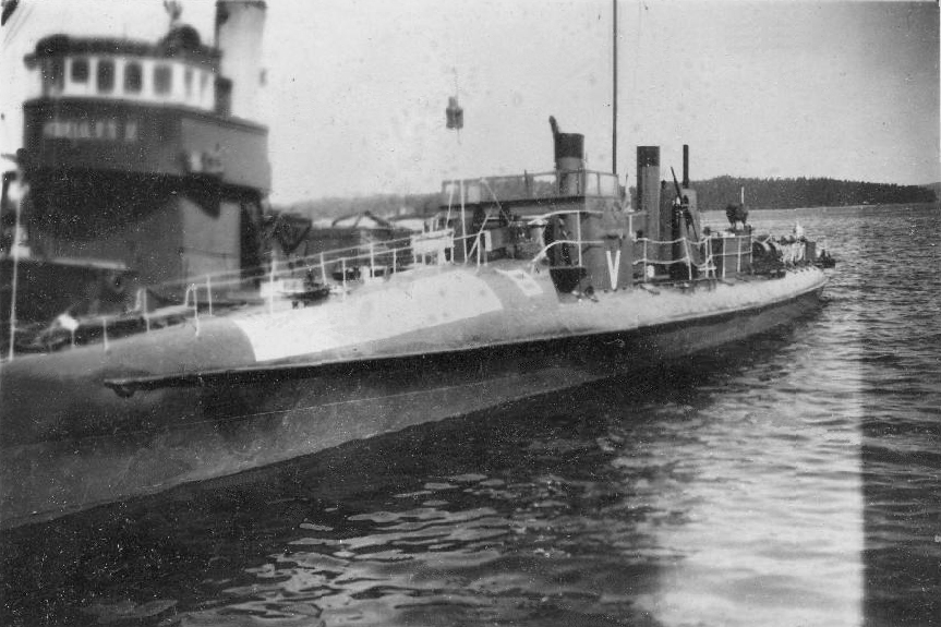

Her kan du se forskjellen på baugen til klasse 1 og 2
Dette er GRIB, Torpedobåt 2. klasse sprengt og satt på land ved Lyngør. Merk, torpedorør i baugen
Dette er LAKS, senere ADMIRAL DEINHARD. 1.klasse
