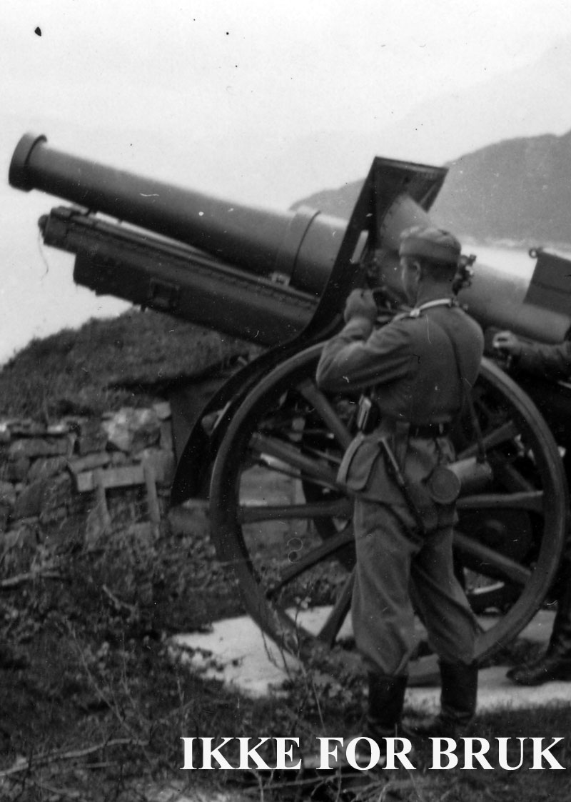

Hei på forumet!
I forbindelse med et lite prosjekt er jeg på utkikk etter bilder av K425(f),
K403(j) og sFH 17(p),alle brukt på HKB fortene i Vågsfjordområdet
Er takknemmelig for bilder,linker,tips,etc.
Med hilsen Sigfred R.

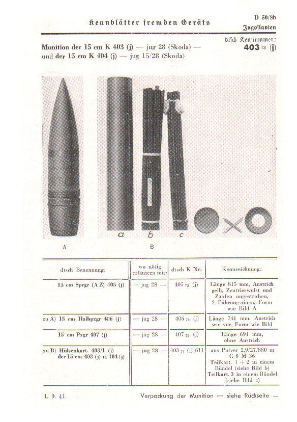

Den jugoslaviske er nok sjeldnere.... Det er en tjekkisk eksportmodell produsert av Skoda under betegnelsen M-28 (Vz.28?)eller lign....
Legger ved et datablad på ammunisjon, men bilde har jeg ikke.....

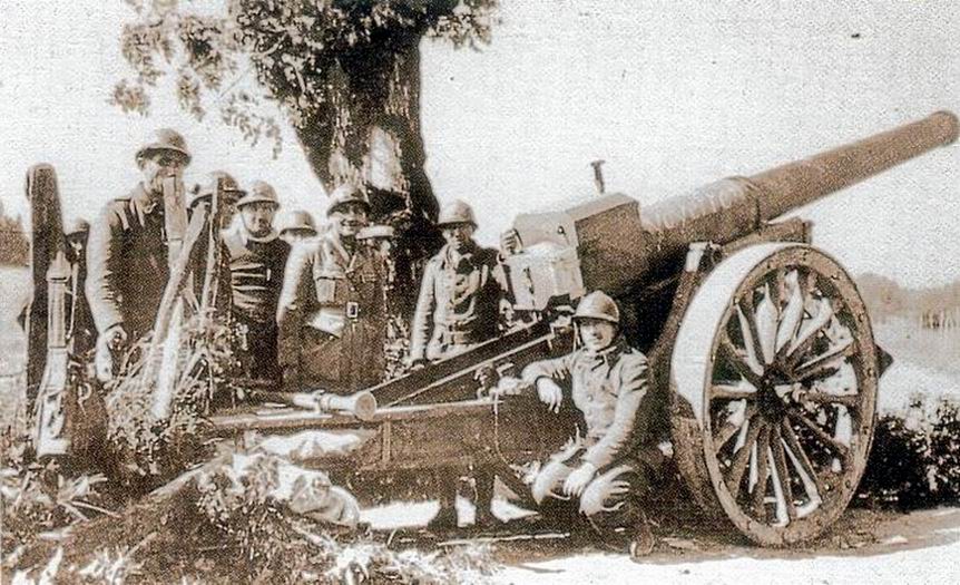

K425(f) Er en svært gammel kanon som ble satt på en ny lavett under første verdenskrig, som "nødløsning" i mangel av noe bedre...
Lavetten er den samme som s.FH414(f), men løpet er fra en 1877 modell kanon...

- s.FH414(f)
- 155mm C Mle1917 K414f.JPG (57.92 KiB) Viewed 5140 times
- K425(f)
- 155mm L Mle1877-1918 Schneider K425f.jpg (124.54 KiB) Viewed 5140 times

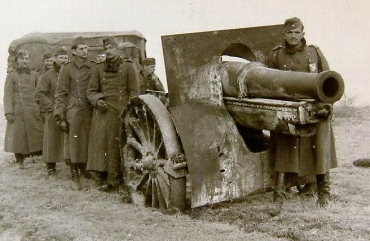

- K403(j)
- 148-403A.JPG (101.51 KiB) Viewed 5140 times

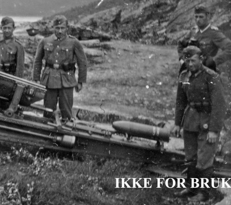

Hei!
Takk for responsen.Fant noen bilder på nettet (Tor Eggan),som viser bl.a monteringen av skytset i -41.Ser ganske antikvarisk ut,ja.
Fortet ble forøvrig re-armert i -42 med K 403(j),6 stk.

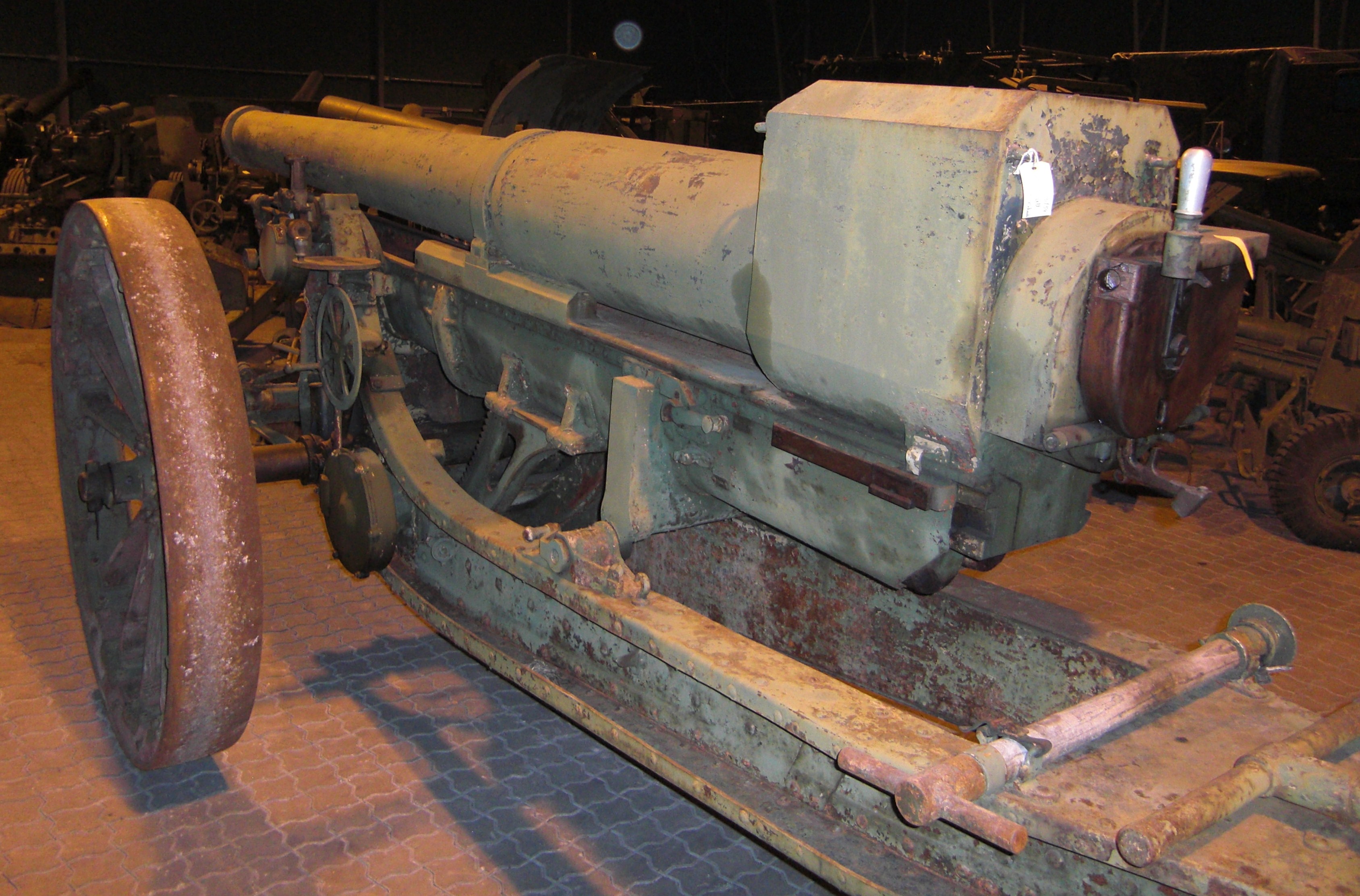

K414 i nærbilder.
Jeg har bare funnet det ene bildet av denne kanonen.(k425)
Den har egene hjul som innvendig i hjulsirkelen er identisk med K416 sine. Diameteren er 148 cm og var ikke utstyrt med gummi ifølge bildet.

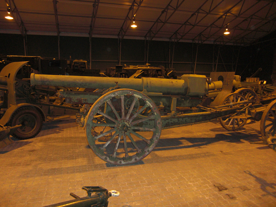

Det var totalt 42 stykker av denne kanonen i Norge. Som det er nevnt tidligere i tråden er dette en hastig produsert kanon fra 1918, der man tok lavetten fra M17 haubitsen (414) og monterte et eldre, men modifisert rør i denne. Mekanismen er blant annet ny. I og med at røret var basert på designet fra 1877, så brukte denne kanonen den eldre ammunisjonen, og kunne ikke skyte den nyere ammunisjonen som M/17 (416) og GPF (418) brukte.
En 15,5 cm haubits (414) og en 15,5 cm kanon (425) er i Forsvarsmuseets samlinger. Videre står to haubitser på Høybuktmoen ved Kirkenes.

Takk JEF.
Har du en jeg kan kontakte der nede, som kan være villig til å ta noen bilder?
Jeg skal til lagerstedet en tur i midten av måneden. Skal ta bilder som jeg kan poste/sende direkte til deg.Bjornar Nybrott wrote:Takk JEF.![]()
Slik reiseplanen ser ut vil jeg ikke kunne gjøre dette før i slutten av november.
Noen spesielle ønsker, eller bare de vanlige forbryterbildene (forfra, fra siden, bakfra)?

Ta så mye som nødvendig av hjulene, vugga og sleden. Elles som vanlig, rett bak med 45 graders grader forskyvning rundt.J E F wrote:Jeg skal til lagerstedet en tur i midten av måneden. Skal ta bilder som jeg kan poste/sende direkte til deg.Bjornar Nybrott wrote:Takk JEF.![]()
Mekanismen og lengde bredde på motvekt, eller et referansemål.

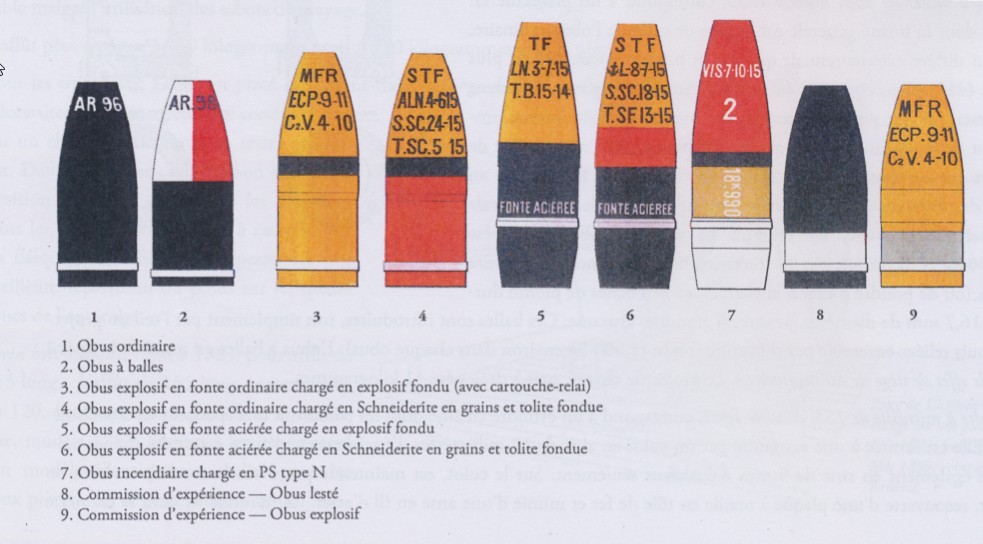

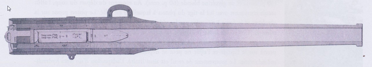

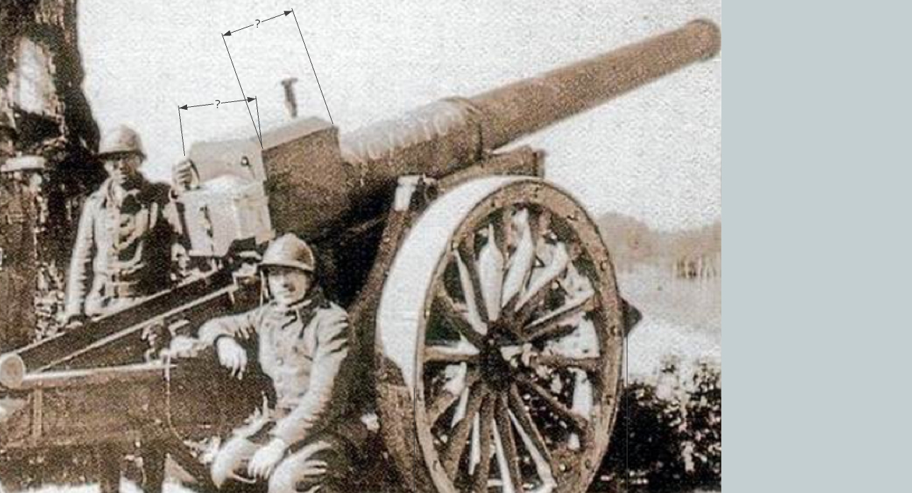

Rør og Granater til 1877.
Beklager, men oversettelsen må andre stå for.
- rør 1877.jpg (55.88 KiB) Viewed 4597 times
- Granater 1877.jpg (104 KiB) Viewed 4597 times
