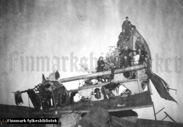

- Radar-Varanger-001-1024.jpg (505.97 KiB) Viewed 2885 times
- En av Wurzburg-radarene til "Vielfrass" i 1945 etter den tyske demoleringen ett år tidligere.
