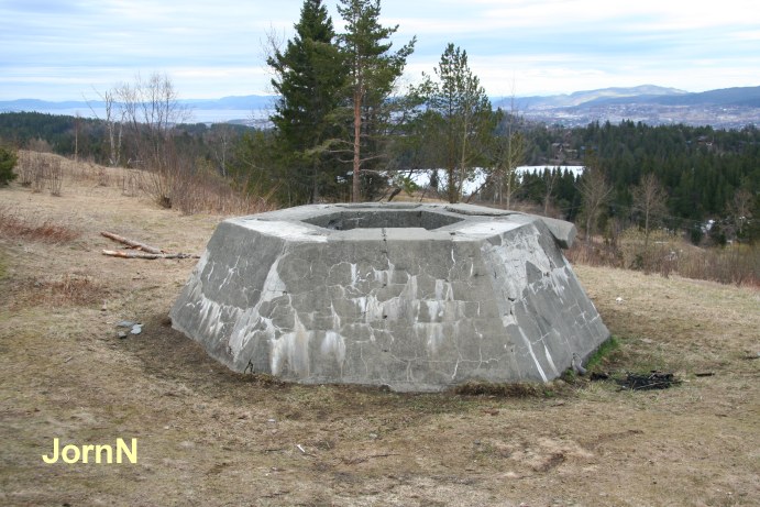

Jeg er lite i tvil om at det har stått en (eller 2) WR på Flugsicherung-Zentrale Lian. Alle seriøse kilder lokalt oppgir dette. Jeg mener å huske at Knut Sivertsen har opplyst om én WR, mens J. Skjæran skriver i sin bok at det her eksisterte et "Himmelbett"-oppsett med 2 stk WR og én Freya AN. Han bruker benevnelsen "ildledningsradar" om Lian, men skriver også at "Himmelbett"-løsningen ble, pga sine svakheter, nedlagt i 1943 og at stasjonen fikk nye oppgaver som gikk ut på å gi skytedata til de tunge Flak-batteriene.
Frøya-radaren på Granåsen ble satt opp i 1943 for, sitat: ...vel først og fremst for å VARSLE fly fra nordvest... sitat slutt.
Forøvrig - hva ville man ellers bruke en V229 sokkel til, om ikke til en WR?

Jørn, tviler ikke på det du sier, men ville heller påpeke at det er veldig rart (synes jeg) at det finnes flere tyske kilder som gir rimelig detaljerte oversikter over status ved kapitulasjonen, men at Lian ikke er på disse listene (Og ei heller på oversikter fra 1944)
Eneste jeg har funnet er som sagt en marine FuMO 303
Får følelsen av at du tror jeg mener at du tar feil?
Men er dette virkelig en V-type sokkel da.....?
Flak eller flum. radar.... Poenget er at kartet du refererte til etter mitt skjønn kun viser overflatevarslingsradar - Ikke marine Flak og Flugmelde som jo er gjengitt på et eget kart.......sitat: ...vel først og fremst for å VARSLE fly fra nordvest... sitat slutt
Ikke noe jeg vet om hvis spørsmålet var rettet til meg?Forøvrig - hva ville man ellers bruke en V229 sokkel til, om ikke til en WR?
