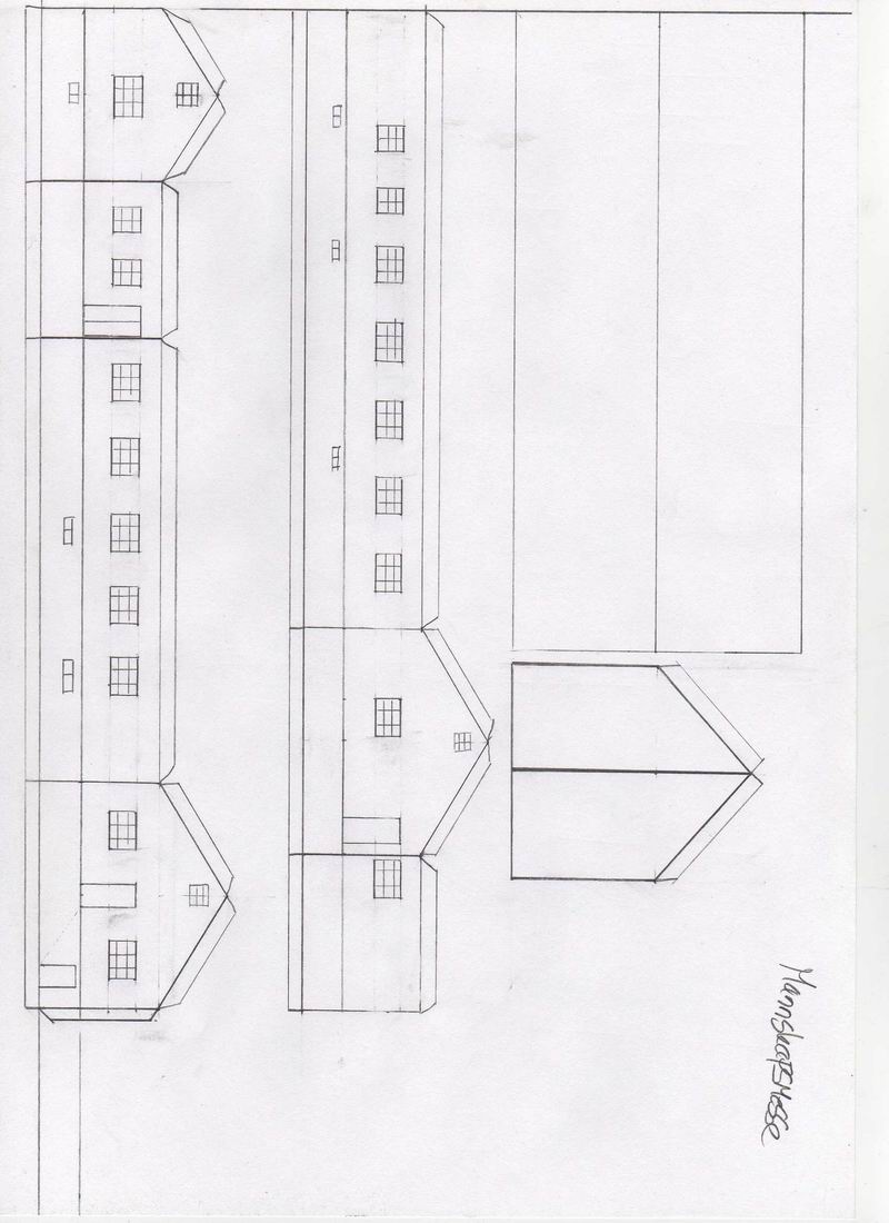

Tegninger av brakkene fikk jeg oversendt fra Farsund kommune, her kom kona inn i bildet og fikk æren av å gjenskape alle bygninger utbrettet i 1/160

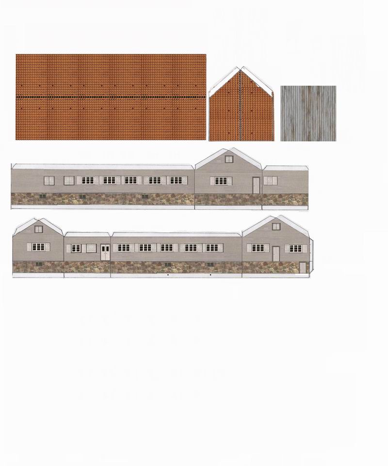

Deretter var det for meg å scanne hver tegning og legge inn tekstur, fager og detaljer. Dører og vinduer er hentet fra fotografier, mens kledning og takpanner er hentet fra tilsvarende bygninger, da Norberg har fått en runde med eternittplater i nyere tid...
Etter noen dager... Eller var det uker? Ihvertfall tok selv dette vanvittig mye tid! Trodde jeg hadde en rask og enkel løsning, men likevel var jeg på en effektiv økt oppe i to bygninger i døgnet og jeg er vel ikke første mann som går i seng heller....

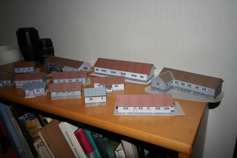

Her er ihvertfall et utvalg av brakker og Würzburg`en. Bare radaren tror jeg tok to kvelder..... PDT_Armataz_01_09

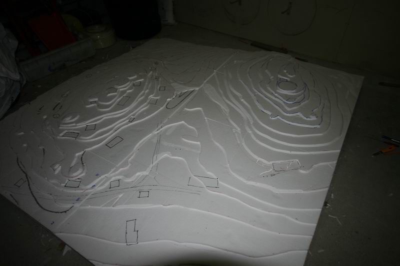

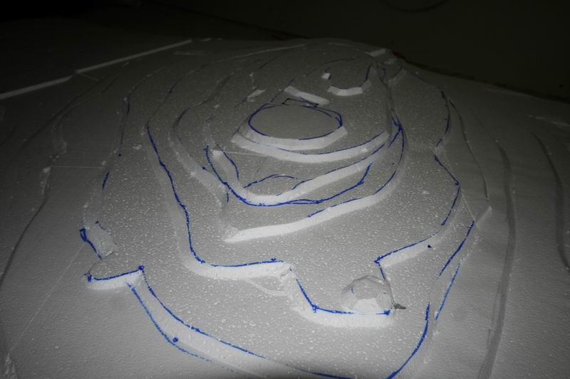

"Step 3" ble startet opp når frosten hadde flydd sin vei og jeg fikk permanent utendørsparkering :-)
Skaffet to store plater og noen pakker 10mm isoporplater.

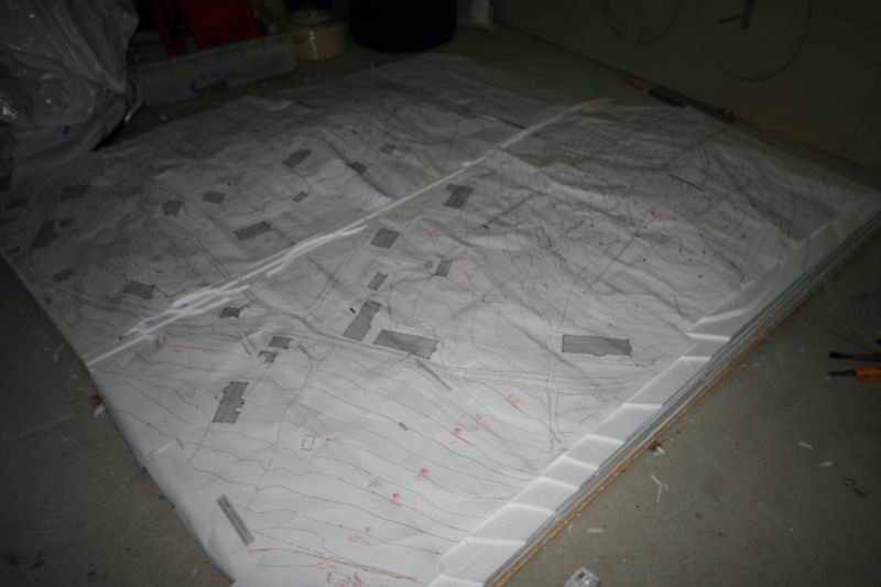

1 plate blir ca 2 meter terrenghøyde, så da var det egentlig bare å sette i gang..... Skar da ut plate for plate etter høydekurvene fra kartet! Ble jo litt "av og på" med dette kartet, da modellen strekker seg fra 70 m.o.h. til 110 m.o.h.
Etter mye om og men, samt 4 turer på byggmakker for å kjøpe de siste 5 platene som alltid manglet er toppen nådd....
Og på avstand ser det da slik ut

En ting jeg lurer på er det enkelt å skjere i isoporen?Ka type isopor bruker du? :)
