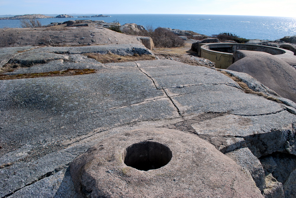

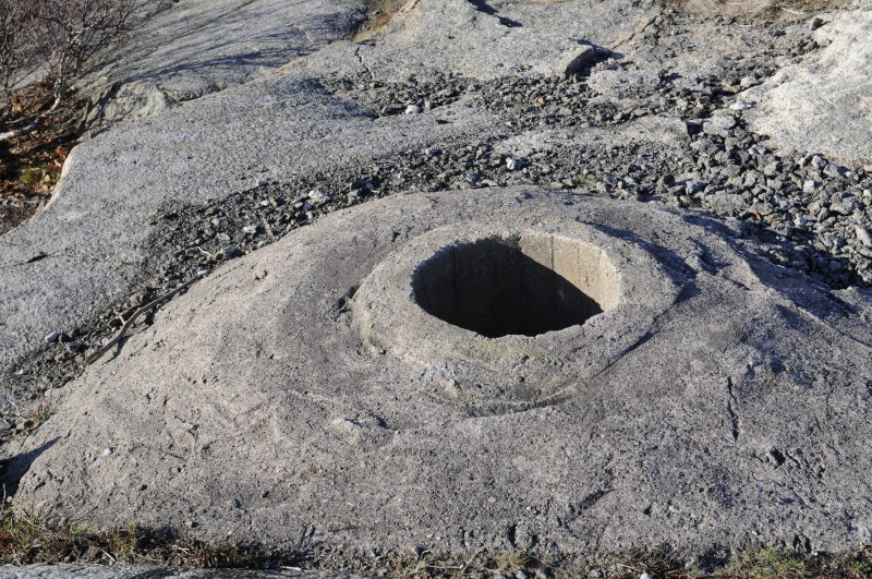

Har lagt merke til disse trange, men ganske dype hullene. På Folehavna var det svært mange av disse. På Torgauten så var det også massevis av hva jeg antar en gang var slike hull, før de ble fylt opp og støpt igjen. Så vel også lignende hull på Bolærne.
Noen som vet hva slags funksjon disse hadde? Var det hull som en enkeltperson kunne søke dekning i, eller hva ble disse brukt til?

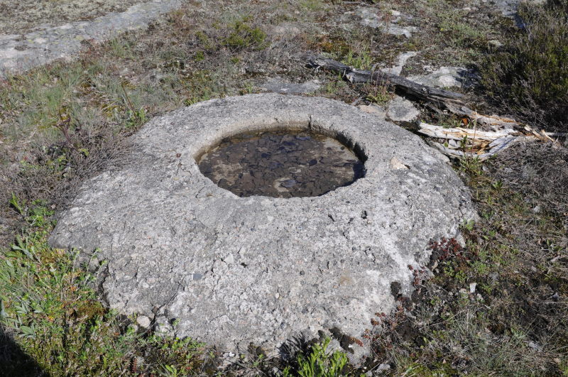

Hull på Folehavna
Hull på Folehavna
Igjenfylt hull på Torgauten
Etter det jeg forstår fra Folehavna så var disse hovedsakelig for bestyttelse av soldater under, blant annet luftangrep. Hullene dekker en oppreist mann, og det er to "rom" der en soldat kan gå to trinn opp og skyte med geværet. Disse hullene ble sprengt ut i flattt fjell med en "bikubeladning" som sprengte et hull rett ned, deretter ble det støpt trinn.

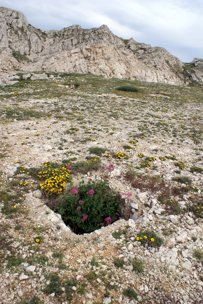

jeg fant også denne type hull på fortene utenfor Marseille, men disse var firkantede. På Folehavna skal det var 97 stykker, og da monner det jo litt, når det var knappe 200 mann der.
Enmannshull på Folehavna
Enmannshull i Marseille

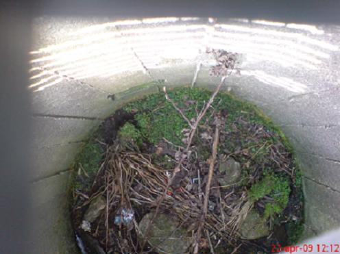

Er noen slike på Kjøkøy også.
Bilde der man kan skimte trinn. (Tatt gjennom rist.)
