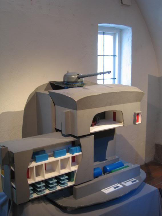

La ut bildet til funx fra Meløyvær fra denne tråden.
Skisse, fra KA-museet. Foto: Natter.

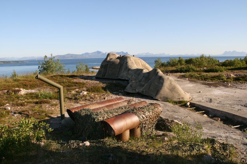

Fra Nes. Foto: Natter.

Var bygningskonstruksjonen rundt kanonene av type "regelbau"? Altså identisk slik at samtlige er bygget etter samme mal, eller er konstruksjonen plassmessig tilpasset for hver enkelt kanon? Finnes det byggetegninger eller er de fortsatt graderte?
Edit: Ser at det finnes to versjoner av 120mm installasjonen 9101 og 9102 (de norske er 9101). Dette betyr vel at konstruksjonen er en slags "regelbau". Finnes det detaljer (tegninger, etc) rundt kontruksjonsmetode og prinsipper for de to versjonene?
