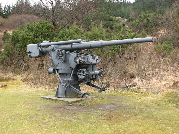

Fra Fjell Festning. Muligens en SKC/32 L

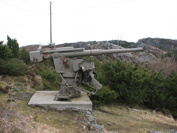

Fra Fjell Festning. Usikker på hvilken modell.

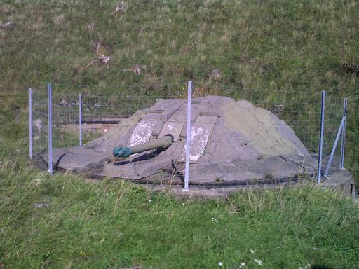

Kanon i paddeskjold, fra Oscarsborg.

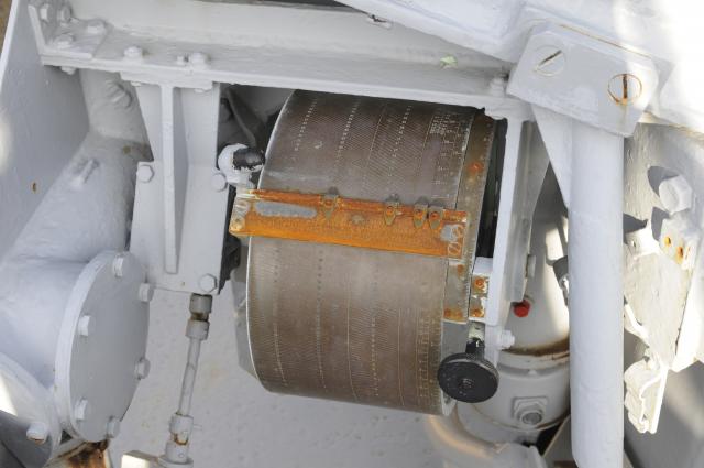

Nærbilde av kanonen på Hysnes. Fotograf: TommyG

Kanonen på Fjell er en nL (ny rørtype med halvautomat)
