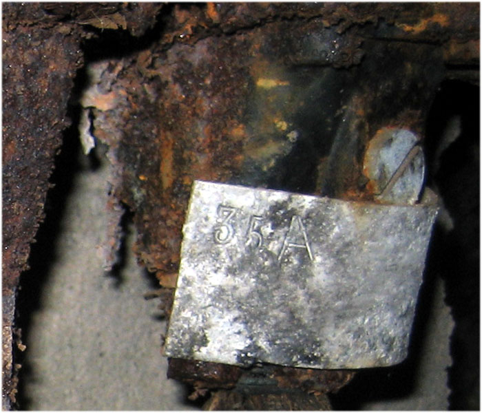

I koplingsbokser og fordelinger er som regel kablene merket med et nummer.
Hadde disse merkingene for avganger noe med bygningnsnummer å gjøre?
På bilet under ser vi merket 35A, ville dette gått til bw.35A, eller var det et annet system på dette? Noen som vet?
Snakker vi ikke om 35 amper?
Posts: 893
Joined: 26 Sep 2006 18:11
Erik H wrote:Snakker vi ikke om 35 amper?
Gjør vi? Nabokabelen er merket med "35"

35 ampere vil kreve 6 kvadrat kabel(minst), helst 10 ved lengre kabelstrekk. ikke aktuellt ut fra bildet.
Posts: 893
T.Knutsen wrote:35 ampere vil kreve 6 kvadrat kabel(minst), helst 10 ved lengre kabelstrekk. ikke aktuellt ut fra bildet.
Må nok ha minst 10 kvadrat på det ja, iht dagens standard, men uansett så tror jeg ikke det har noe med Ampere å gjøre,
andre forslag ?, holder en tråd på bygningsnummer enn så lenge... PDT_Armataz_01_18
Thomas
Hallo
Vil tro det rett og slett er kabelnummer... Har sett en del "kabelkart" som viser hvor og hvordan de forskjellige kablene er lagt, ofte har kablene nummer som dette.

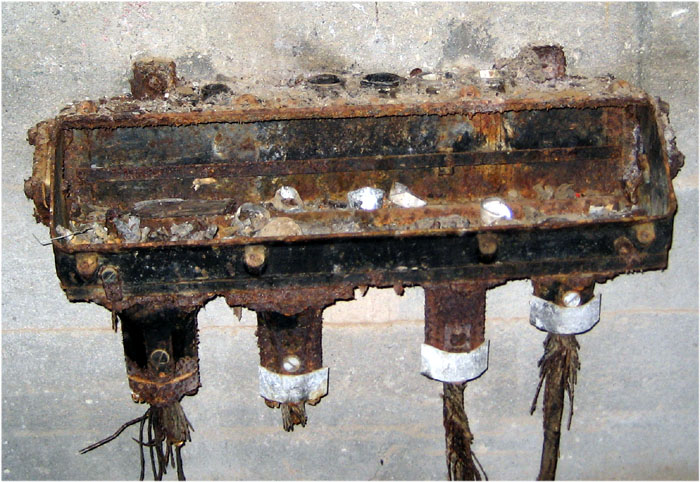

Vet ikke hva det er verdt, men her er et bilde fra kabler i en bunker på Gåsland i Haugesund fotografert 2003.
kabler Gåsland.JPG (42.57 KiB) Viewed 3691 times
har enda ikke kommet over noen kabelkart som viser noe...
I Freiburg ligger det kabelkart i "bøtter og spann", men var mer spennede ting å bruke pengene sine på der ;-)
Ser på en beskrivelse av en tilsvarende men litt mindre boks hvor det er nevnt at et Alumininiumsskilt "Dienen zur Beseichnung der eingefürthen Kabel"... Kan neppe være annet enn dette skiltet!

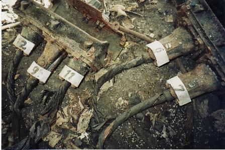

Ser det er en gammel tråd, men svarer likevel.
Har fått en bunke med kabelkart for Farsund/Lista. På disse kartene er den enkelte kabel merket med et tall, og eventuelt en "a" bak dersom det ligger to paralelle kabler mellom de samme tilkoblingspunktene.
Se vedlagte bilde fra Farsund.
Kabelkart Farsund, et av mange.
