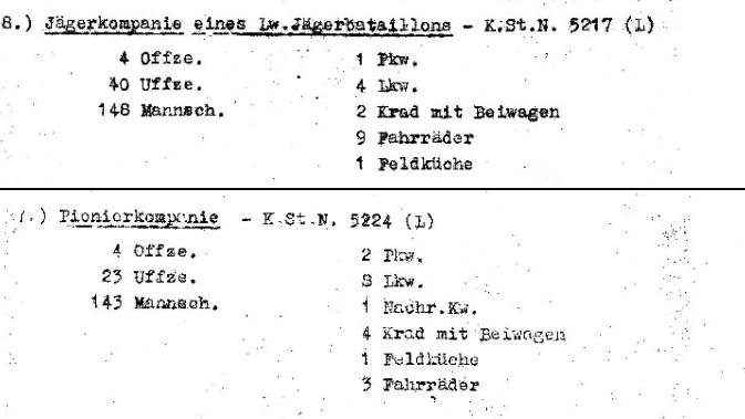

Her er et oppsett som viser typisk bemanning av de to sistnevnte:
- KStN Lw Rgt.JPG (32.81 KiB) Viewed 6973 times

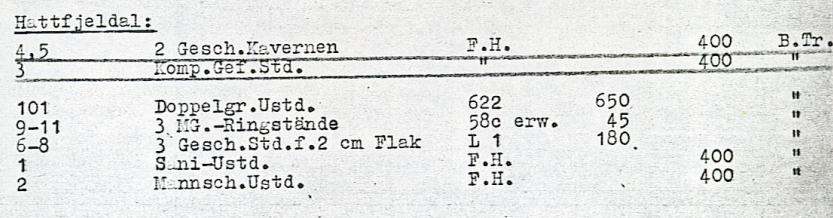

Ser ut som dette er tyskbygget ja!Selve fortet er en liten fjellfestning med 2 stk.skyts,lokalisert mot toppen av en åskam like vest for flystripa,med skuddfelt østover.Skytset har vert plassert inne i fjellet
Har du sett noen betongbunkere der?
2 stk kasematter i fjell
1 stk Kamphovedkvarter for kompani (Fjellanlegg)
1 stk regelbau 622 Dobbelgruppe-bunker
3 stk Rs58c Erw. (Utvidet versjon)
3 stk luftvernstillinger
1 stk hospital (Fjellanlegg)
1 stk Dobbelgruppe-bunker (Fjellanlegg)
- Hattfjelldal.JPG (39.42 KiB) Viewed 6871 times
