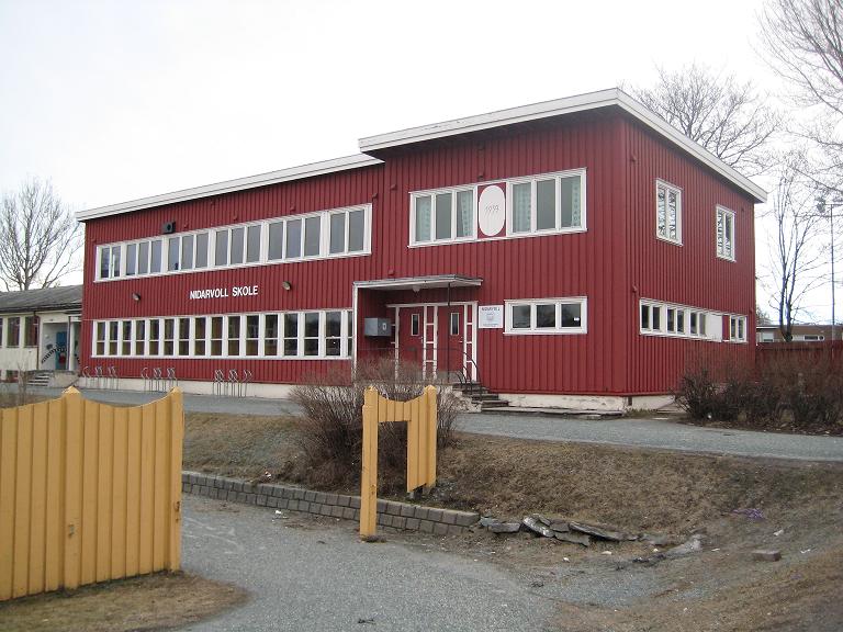

Det første bildet er av Nidarvoll barneskole som ble bygget i 1939. Skolen ble rekvirert og en stor leir ble bygget ved den. Tre andre leire ble også bygget i samme nærområde.
- Nidarvoll.jpg (96.49 KiB) Viewed 4647 times
C. Hoff

når jeg sammenligner skolen med mitt bilde fra ca 44 så har de ikke endret noe som helst, til og med rekkverket ved inngangen er likt.
Artig at du så det, jeg la ikke merke til at det er den gamle gymsalen enda jeg er godt kjent med denne skolen. Gymsalen ble brukt som intendanturlager under krigen. Av de 2 gamle undervisningsbyggene er det ett som enda står.c_hoff82 wrote:Det første bildet er av Nidarvoll barneskole som ble bygget i 1939.
Jeg regner med at det er litt uvant å se bygget uten den nyere (hvite) undervisningsfløyen som er bygd inntil på nordsiden. Fordi den ikke er tilstede kan man også se den gamle søndagsskolen på Sunnland til venstre i bakgrunnen. Dette bygget står ikke i dag, der er nå Sunnland skole som dette bygget en lang periode var en del av.

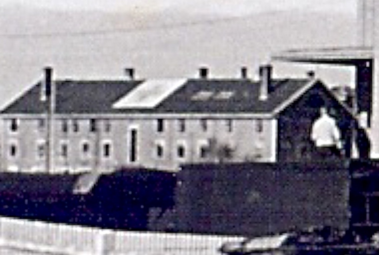

Jeg lurer på om man på et større scan kan se om det er et Røde Kors-merke som er malt på taket av søndagsskolebygget?
Jeg har på Nidarvoll også registrert KrGef.Nachsch.Btl. 464 - 3. Kp., fra mai 1944.
Nå var det 3 leire på Sluppen, og spørsmålet jeg undres på er om det i virkeligheten var 1 eller 2 leire på Nidarvoll.
Denne leiren er grei nok, men der Shell bilbyen står i dag var det også en leir. Dette var rett over veien like ned i gata. Jeg har sett denne leiren omtalt som både staller og som fangeleir, så jeg undres på om det har vært et skifte på ett eller annet tidspunkt, eller om begge deler har eksistert?

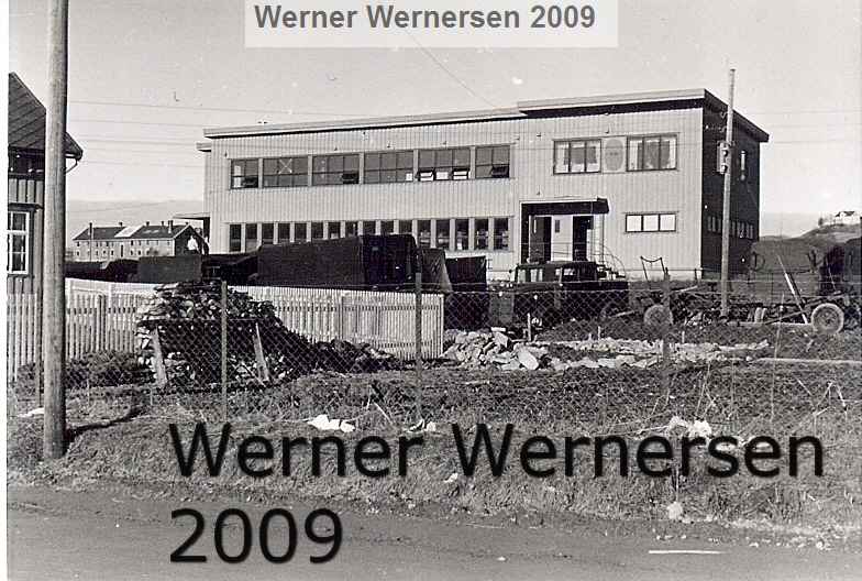

Jeg kan da avsløre at bildet "LN fotoalbum rezizet1" også er samme leir (Nidarvoll) og man kan se to av brakkene i den nevnte andre leiren til venstre bak privathuset. Området er totalt forandret i dag.
Langt i bakgrunnen ser man også en av leirene på Sluppen. I dag ligger Siemens der treklyngen vises til venstre for leiren.
For de som er godt kjent og husker området slik det var, så er det stakittgjerdet og hjørnet av Lunds butikk man ser helt til venstre i bildet.
Se sammenligningsbilder.

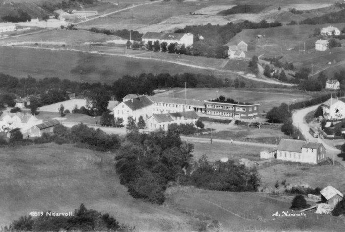

På flyfotoet fra 50-tallet kan man se skolen med de 2 undervisningsbyggene, en av brakkene til venstre (skolen er utbygd på dette feltet), Lunds hvite butikk til venstre og søndagsskolebygget på Sunnland øverst i midten.
I området står det høye poppeltrær etter tyskerne enda i dag, selv om en lang rekke av dem ble felt for få år siden for å gi lys og utsikt til noen nybygg.

har prøvd å "blåse" opp bygget i bakgrunnen og ja, der er et rødekors merke på taket.
