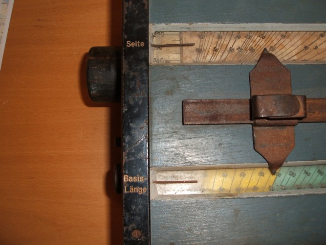

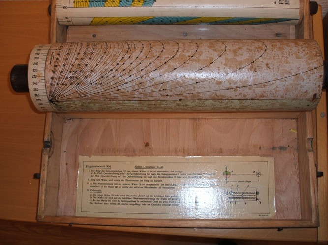

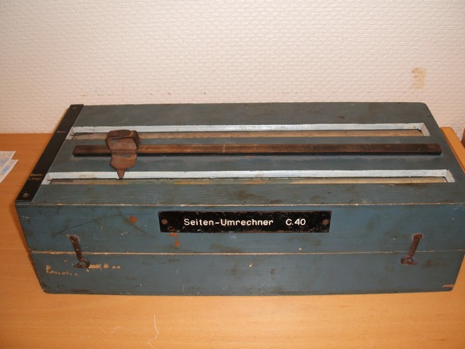

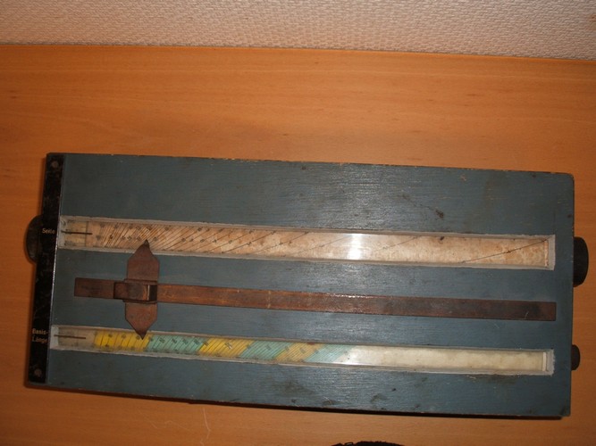

Fikk henvendelse om bruken av denne "regnemaskinen" som skulle vært benyttet på kystfort under krigen. Måtte desverre gi tapt, og søker hjelp på forumet.
Hva ble denne brukt til, og ev. hvordan?
Seiten- umrechner C 40.
- 2008_1218(006).jpg (86.12 KiB) Viewed 1587 times
- 2008_1218(005).jpg (78.69 KiB) Viewed 1587 times
- 2008_1218(003).jpg (79.88 KiB) Viewed 1587 times
- 2008_1218(002).jpg (99.32 KiB) Viewed 1587 times
Sidekorrektør M/40.
Ble brukt ved kystartilleriets kanoner ved rettemåte III (dvs både avstand og peiling overført fra kommandoplass).
Hensikten med korrektøren var å kompensere for sideparallaksen.
Oppgitt peiling til målet var KO - Mål, på kanonen måtte peiling Kanon - Mål stilles inn.
Det var også en korrektør for avstand - den ble brukt både ved rettemåte II (følge mål i kanonens kikkert og avstand fra KO) og rettemåte III.
Standard rettemåte ved optisk ildledning var rettemåte II, rettemåte III var mer unøyaktig og ble kun brukt når målet var vanskelig å se fra kanonene (røyk, mørke etc.)
(Hovedmetode med radarildledning og moderne overføringssystemer var rettemåte III).
