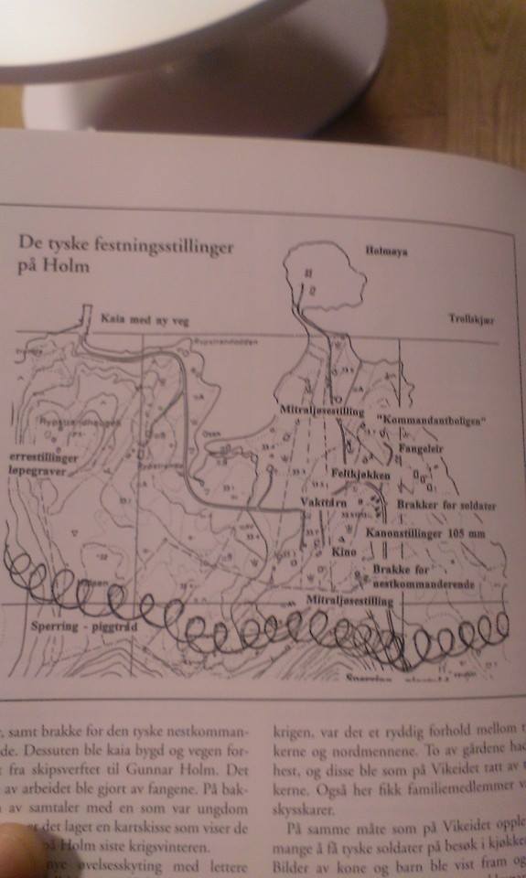

Var en tur på Holm i sommer men altfor nedgrodd! Kunne se noe som minnet om runde groper men svært vanskelig å si. Var feltmessig fort med støttepunkt på Vikeidet. Hadde selvfølgelig ikke med kamera så blir en tur til i høst før snøen kommer med etter at bladene har falt.
Holm på Langøya.

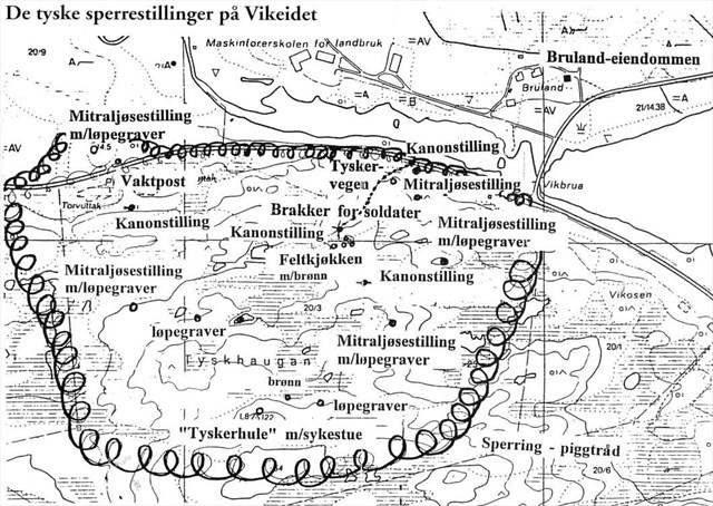

og Vikeidet. der er det flere mg stillinger og noen løpegraver. Er påbegynt fjellanlegg for sykestue, Tyskerhøla, men fant ikke noen kanonstillinger da jeg var der i August..
https://kart.1881.no?lat=68.75477794125 ... &o=&layer=
Begge var feltmessig oppbygd med steiner.
Knabba fra Stian C
Knabba fra Stian C
Kart Holm kystfort.jpg (48.6 KiB) Viewed 10332 times
Denne også
Denne også
De tyske sperrestillinger på Vikeidet.jpg (132.04 KiB) Viewed 10332 times

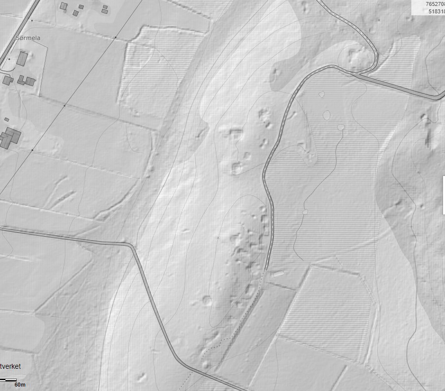

Mele: Det er spor etter to kanoner der. Det står forresten ikke 'Mele' på kartet, og lokalt heter det Mela, (Nordmela og Sørmela).
https://www.norgeibilder.no/?x=518849&y ... Geovekst=0
