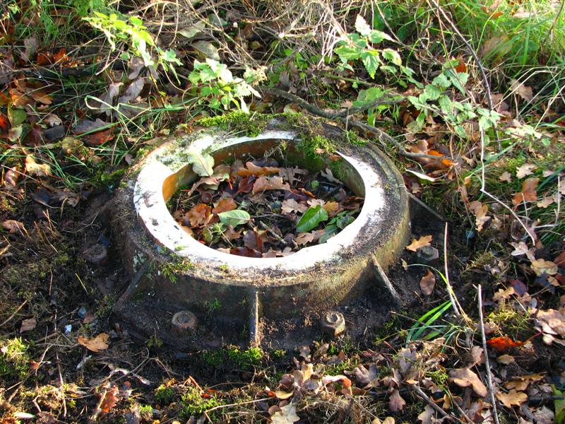

Vet om to slike "hytter" som har tilhørt Adcock peileanlegg i Norge...
En ved Grandefjæra på Ørlandet og en på Bore/Jæren.
Er det andre rundt om i landet som har sett liknende?
Ser ut som dette er nok en "Regelbau", da de dukker opp både i inn- og utland!
I dette tilfellet er det seks mastefundamenter i sirkel rundt huset, innvendig har de vært isolerte med tykk porselen!

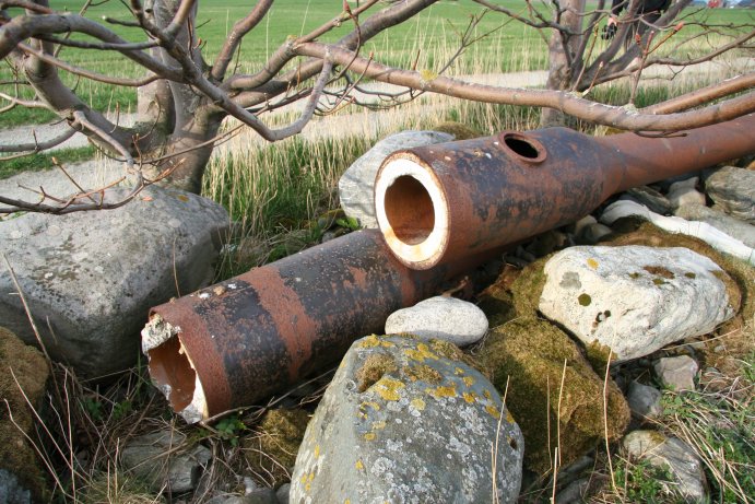

fant selve mastene slengt i en haug ikke langt unna der faktisk ;)

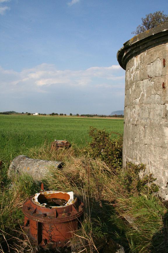

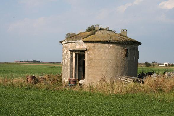

Hej Erik,
Ja som du ved er det Regelbau. Samme identiske konstruktion findes også i Frankrig.
Vi har på Grove fundet et tilsvarende mastefundament og masten ved en L 408A. Bemærk hele masten er antennen, derfor er den isoleret med porcelæn i bunden.
Denne L 408A fungerede som FLAKUGRUKO så vi har indtil videre set masten som en del af dennes kommunikation system.
At denne mast nu er dokumenteret som være en del af et Adcock system stiller Grove masten i et nyt lys. Måske vi skal ud og lede efter flere sokler..

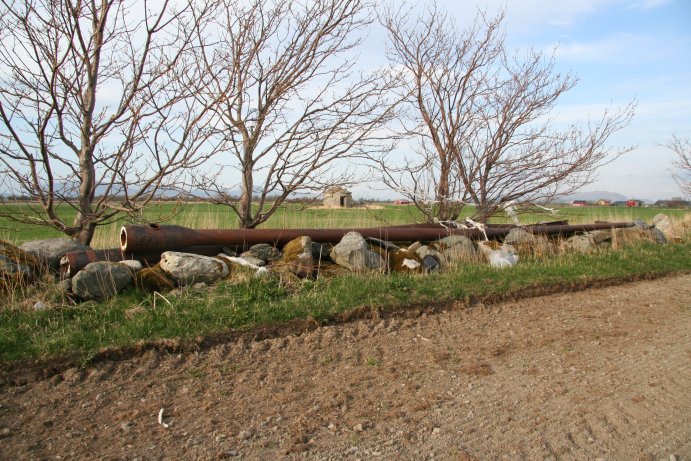

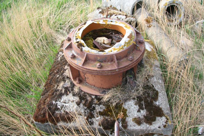

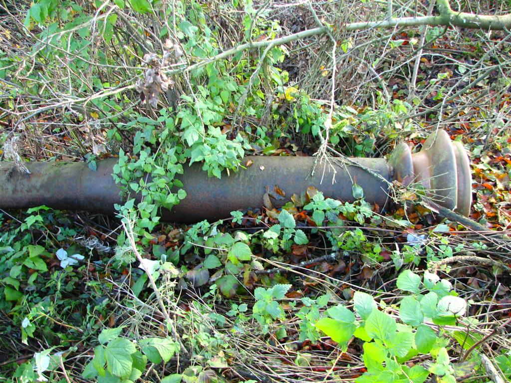

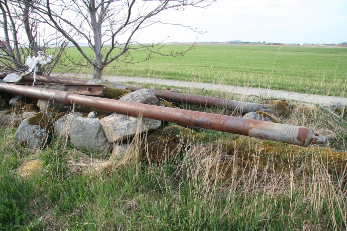

rhandber wrote:fant selve mastene slengt i en haug ikke langt unna der faktisk ;)
Bra! Jeg greide faktisk å overse dem på 2 besøk. Disse bildene er fra da vi var der i fjor vår.
IMG_7985 Adcock mast 4.jpg (113.76 KiB) Viewed 23587 times
IMG_7981 Adcock mast 3.jpg (111.07 KiB) Viewed 23587 times
IMG_7984 Adcock mast 2.jpg (119.67 KiB) Viewed 23587 times
IMG_7961 Adcock mast 1.jpg (128.11 KiB) Viewed 23587 times
Så mastene er der enda ja!
Rart ikke grunneier nevnte det for oss... Han sa bare han hadde tatt dem ned ;-)

Hej,
Det er den samme antenne/mast vi har i Grove.
SES
17-073 (2) (Large).JPG (256.54 KiB) Viewed 23574 times

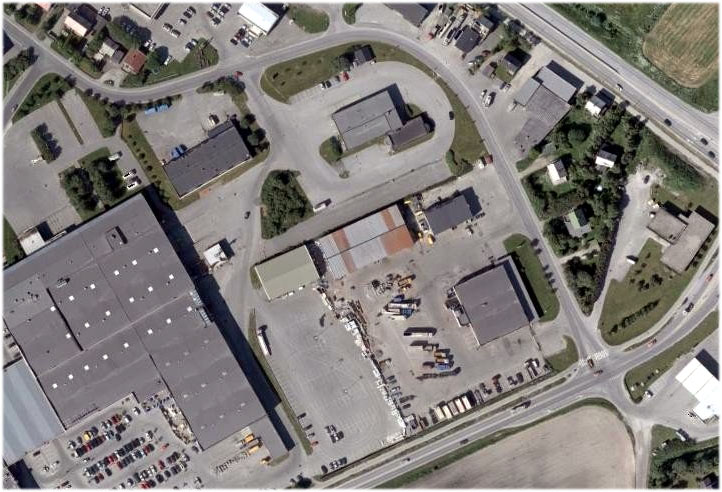

Når det gjelder Adcock anlegget i Bodø så lå det i østenden av rullebanen.
Der er nok ikke noe å finne i dag, som vedlagt luftfoto viser.

Snakket litt med"odelsgutten" på gården dette står på Ørlandet,informerte han om at anlegget er spesielt å må for all del taes vare på.2 stk av isolatorene eksisterer,store porselensisolatorer som stod i enden av den masta.På toppen av masta var også noe som ligner på et stort vognhjul montert,ett slikt finnes på Ørlandet.
