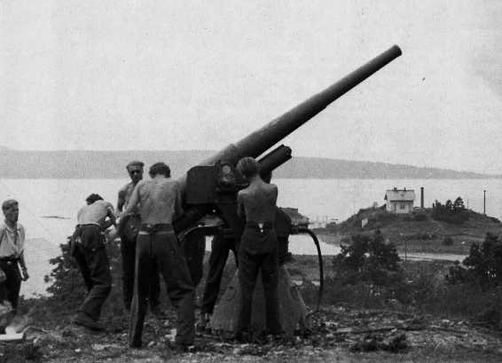

Jeg gikk igjennom bilder på dataen nå i helgen og kom over et som jeg har funnet på nettet. Jeg har lagret det som 7,5cm luftvernkanon. Mener og huske at det skal være tatt et sted i Norge.
Har noen her informasjon om hvilken type det er?
7,5 cm M/16

Mener jeg har sett dette bildet og andre i boka "Fornebu - 9.april 1940" av Cato Guhnfeldt, de bildene i boka stammet iallefall fra et norsk luftvernbatteri utenfor Oslo på morgenen 9 april.
Har ikke denne boka tilgjengelig, så er det noe som har boka, som kan sjekke om dette stemmer?

Litt morsom detalj angående denne kanontypen. På wiki'en står det at det kun er produsert 12+1. Hva ett tallet betyr vet jeg ikke.
Det står også at alle er gjort rede for frem til 9.april 1940. Etter krigsutbruddet står det at tyskerne overtok de men hvor de ble plassert er ukjent.
Fikk noen papirer av en her på forumet. Der er det gjort rede for 2 av disse kanonene. Dvs nr 11 som sto på skibuholmen på flekkerøy og nr 12 på loshavn.
Noen som vet hvor resten ble brukt/plassert?

Fikk enda mer informasjon fra Ludvig
* 12 + 1 kanoner = 12 x produksjonkanoner med antatt c/n
1 til 12 og + 1 er prøvekanonen !
* Gressholmen batteri har koden A - 4 og bildet viser kanon c/n 7
* Jeg har noen bilder fra en inntakt 7,5 cm M / 16 utenfor Forsvarsmuseet i 1990 , men merket meg ikke c/ n ,

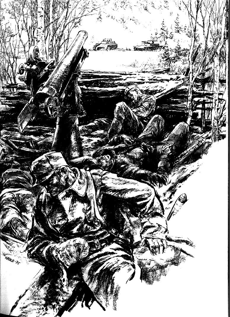

Muligens en liten digresjon, men jeg husker å ha sett en skisse i Andreas Hauges sin bokserie om Kampene i Norge 1940 (1960) der de norske styrkene hadde plassert en kanon på sokkel (7,5cm?) i en feltmessig stilling med tømmerstokker rundt seg, tror dette var på vestlandet. Er det noen som har bøkene til Andreas Hauge som kan bekrefte dette?
Hei Stützpunkt ,
Du husker riktig ! Tegningen er i Andras Hauge: Kampene i Norge 1940
Bind 2 , side 191 .
Stedet er Mustad gård vest for Gjøvik.
Gamle norsk luftvernkanon fra Raufoss brukt som improvisert
panservern .
Skytset er :
3 in ( 7,62 cm ) 5 cwt engelsk luftvernkanon L 23
Under 1 . verdenskrigen ble det kjøpt inn 24 x stk.
ludvig
Bind 2 , side 191 .
panservern .
Skytset er :
ludvig

Da er ikke hukommelsen tapt
Du har ikke noe mulighet å scanne inn dette bildet til forumet?
Hei Stutzpunkt ,
Norske kilder :
1) Andreas Hauge : Kampene i Norge 1940 Bind 2 utgitt 1978
Side 191 tegning
2) Så vi vant vår rett , en bildehistorie fra 1947 med et skarp bilde
av 7,6 cm - Hauge har tegnet rett av uten oppgi kilde !
3) Oberst I Öyvind Asbjörnsen : Det norske luftvernartilleriets historie
Del I , 1916 - 1945 :
- side 24 - 28 : ( beskrivelse + tegning + bilde )
- side 129 : bilde fra Rauøy
- side 235 - 245 : ( beskrivelse av Raufoss luftvern under krigen i 1940 + omtale av 7, 6 cm )
4) Scanne ??? Jeg er flinkere med kanoner enn data , hvis du kan skrive
enkel brukanvising via PM kan jeg gjøre forsök !
ludvig
Norske kilder :
Side 191 tegning
ludvig
"lånte" scanneren på jobb..
Vedlagt tegning fra Andreas Hauge Kampene i Norge 1940 Bind 2 utgitt 1978
Side 191
Side 191

Dette bildet står på side 208 i boken Fornebu 9 April. Det er kanon nr 7, fra Gressholmen batteri, bildet er tatt under den store luftvernsøvelsen allerede i August 1939. EDc_hoff82 wrote:Jeg gikk igjennom bilder på dataen nå i helgen og kom over et som jeg har funnet på nettet. Jeg har lagret det som 7,5cm luftvernkanon. Mener og huske at det skal være tatt et sted i Norge.
ErikD
