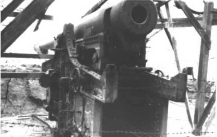

12 av disse kanonene ble utplasser i Norge under krigen, 6 på HKB 3/983 Engenes og 6 på HKB 19/975 Storfosen.
Ble produsert for Jugoslavia av Skoda (M28), og ble gitt betegnelsen K 403(j) av tyskerne. Har ikke så mye info om disse kanonene, så jeg håper noen kan bidra med mere. Det eneste bildet jeg har funnet vedlagt.
Skuddvidde:23800 m.
Rørlengde : 7,025 m.
Granatvekt :56 kg.
Utg.hastighet : 760 m/sek.
Vekt : 15000 kg.
Hilsen Sigfred R
15 cm K 403(j), skuddvidde 23800 m.
- Foto. Forsvaret. Bildet skal være tatt på Engenes.
- K 403-Engenes II.jpg (51.75 KiB) Viewed 14542 times

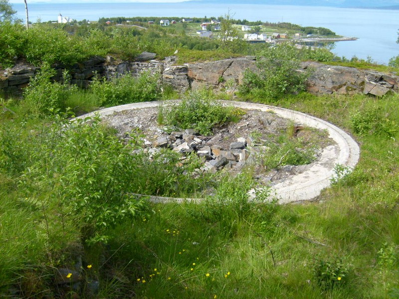

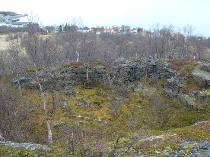

Men da "mangler" jeg muligens en kanonstilling på Engenes? Kan liksom ikke se for meg en K 403(j) i stillingen på bilde 1.
De fem andre stillingene ser mer ut som bilde 2. Men jeg har en mistanke om hvor den er, så man får se når det blir dagslys igjen, ut i april en gang
- Kanskje ikke her.Bilde 1.jpg (233.05 KiB) Viewed 14308 times
- Men her.Bilde 2.jpg (140.06 KiB) Viewed 14308 times
