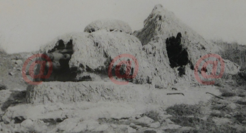

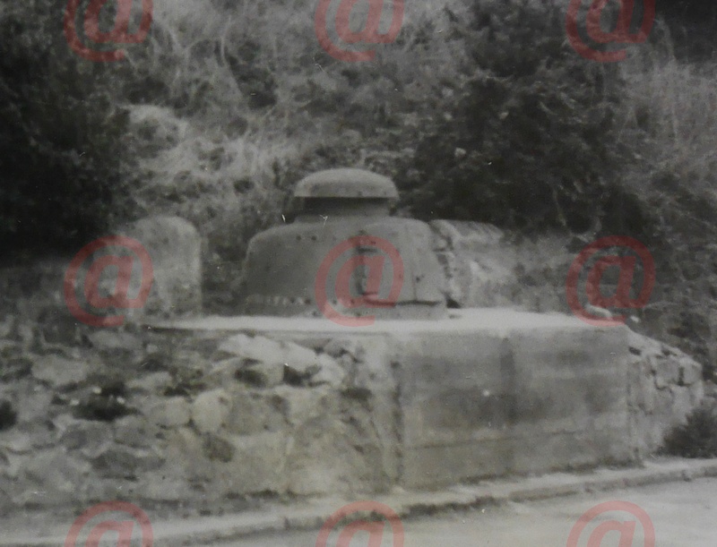

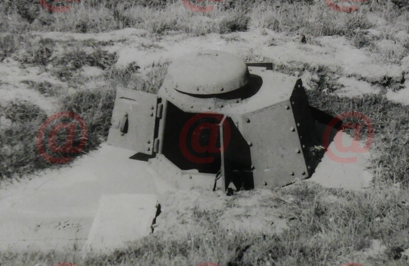

Et par eksempler på FT17 tårn installert på kanaløyene (Guernsey). Kommer fra en fotorapport over alle befestningsanleggene datert september 1945 (TNA).
FT17_La Houguette battery.jpg (178.7 KiB) Viewed 13965 times
FT17_Pleinmont Battery.jpg (125.99 KiB) Viewed 13965 times
FT17_Spur Point.jpg (170.25 KiB) Viewed 13965 times

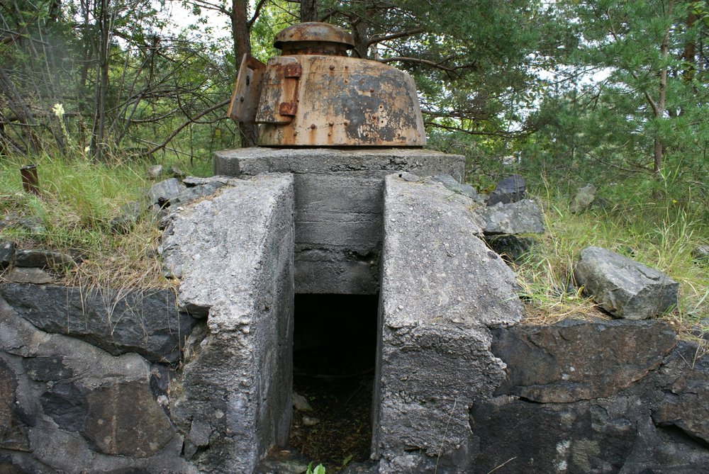

Får vel ta med denne også da, fra Züg 66./977 Ytraland tråden.
Renault Ft-17 stridsvogntårn oppå betong-bunker, "Züg 66./977 Ytraland"
Åpenbart etterkrigsbilde, men hvor ble tårnet av ?

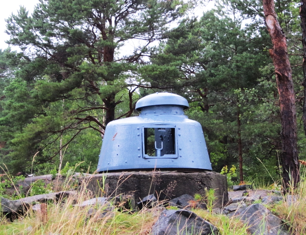

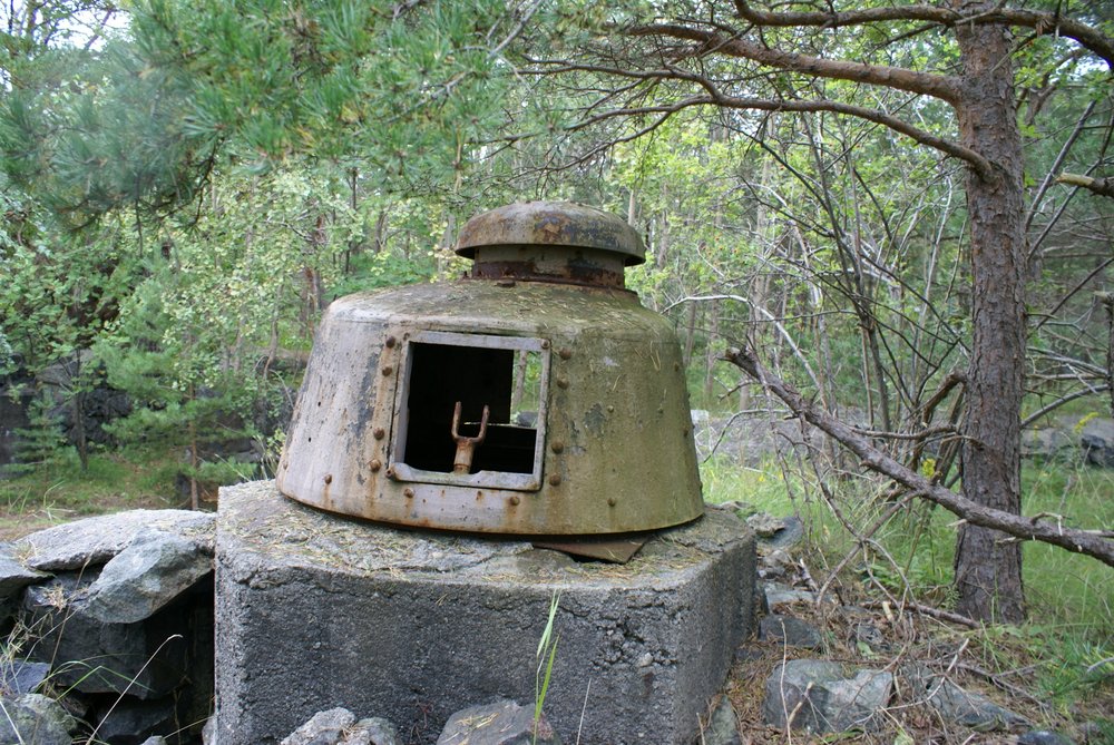

Fra Urheia i Risør
Yngvar wrote:Fra Urheia i Risør
Etter oppussing:
KOS wrote:men hvor ble tårnet av ?
Kanskje det er dette?
Tviler på det :D
