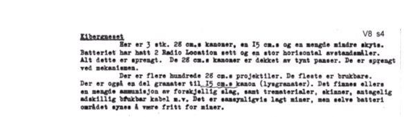

I rapporten fra Finnmark finnes vedlagte anmerkning om Kibergneset.
Ser ut som der var brukt en 15 cm kanon som lyskanon. (hele rapporten ligger på dokumentasjonstråden).

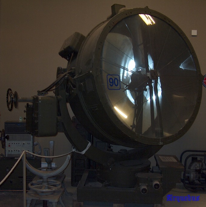

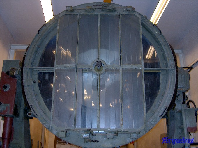

Når vi først er inne på lyskastere J E F.
En av Arquebus museets 150 cm lyskastere har et såkalt spredeverk montert foran lyskasterglasset. Jeg mener dette er originalt fra tysk oppsetning.
kan du forklare hvordan dette spredeverket fungerer og hva muligheter dette gav i kystartillerirollen?

- 20 kW lyskaster med spredeverk i sveiseavdeling.jpg (95.83 KiB) Viewed 4444 times
Som kjent hadde disse lyskastrene kullbuelampe og et parabolsk speil med diameter 150 cm eller 200 cm. Ved å regulere avstanden fra ildkulen i enden av det positive kullet til parabolspeilet kunne man fokusere strålen. (Hele reguleringsverket med lampe beveget seg).Arquebus wrote:Når vi først er inne på lyskastere J E F.
Spredningen på lyset var ikke stor, og man kan gjøre et eksperiment selv. Stå i et mørkt rom og lys med en lykt med smal lyskjegle - det er vanskelig å observere og finne noe. Da er det bedre med mer spredt lys.
Hva tyskerne opprinnelig konstruerte dette lysspredeverket for vet jeg ikke helt sikkert, men vi brukte dette til å spre lyset sideveis. Når disse lysprismene ble lagt inn, ble lyset spredd og man kunne observere i et langt bredere område. I og med at dette spredeverket er dreibart, kan lyset spres i hele sirkelen, så jeg har en mistankle om at dette også var på Flak-lyskastere. Dersom lyskasteren har to avtrekksvifter er det en Flak-lyskaster.
Under den initielle innskyting var spredeverket en fordel, for da risikerte man ikke at oppkastet fra granatnedslaget havnet utenfor lyskjeglen. (Ved skyting med skarpe granater var vel ikke ikke dette et alt for stort problem - man så nok ildglimtet såfremt man ikke skjøt med ammunisjon med tidsforsinkelse i brannrøret)
Det var imidlertid bare et lite antall av lyskastrene som hadde dette spredeverket. Norsk lyskastertaktikk (den tyske også) gikk da også ut på at lyskasteren skulle stå så lavt at kun minimale høydekorreksjoner skulle gjøres (pluss/minus null) og søket var begrenset til sideveis søk. Vi hadde egen lyskasterleder i optisk KO som dirigerte lyskastrene, kjørte overlapp og støttet optisk ildleder.
Dette systemet hatte vi helt til ca 1990 da erstatningen kom i form av IR-kameraer kobblet sammen med en laser avstandsmåler.
Håper dette hjelper litt i forståelsen av bruken av lyskastere.

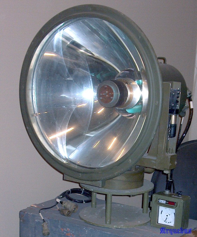

Her er et bilde fra museets utstilling.Natter wrote: Har ikke bilder av denne tilgjengelig nå.....
Kanskje J E F kan fortelle om hvor/hvordan disse nye lyskasterne ble brukt?
Pærene i disse skal visstnok være skumle å behandle uten verneutstyr, da de kan "eksplodere" og sende glassplinter.
Jeg mener at disse stor med batteri back-up og ladeapparat for å kunne kjøres på elektrisk/transformert spenning eller batterier.
- Moderne KA lyskaster.jpg (151.41 KiB) Viewed 4332 times
Der er selve lyskasteren ja. I tillegg hører det med en trefot, kabeltrommel, aggregat og kontrollboks.Arquebus wrote:Her er et bilde fra museets utstilling.
Ja, det er korrekt. Xenon-pærer til noen tusen kroner og med gasstrykk på 20kg/cm2 om jeg ikke husker feil. Måtte benytte hansker og visir ved utskifting (det var et kurs på en uke ved daværende SMES i Horten for å kunne drive vedlikehold på disse).Arquebus wrote:Pærene i disse skal visstnok være skumle å behandle uten verneutstyr, da de kan "eksplodere" og sende glassplinter.
For de fastmonterte er det riktig. I "mobil" versjon ble de drevet av et eget bensinaggregat.Arquebus wrote:Jeg mener at disse stor med batteri back-up og ladeapparat for å kunne kjøres på elektrisk/transformert spenning eller batterier.

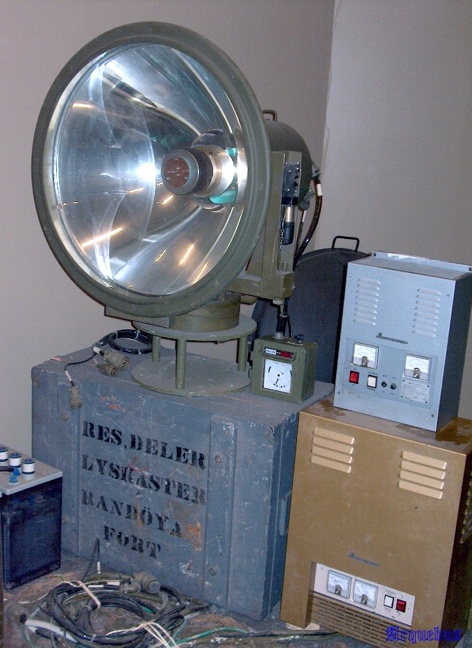

Her tror jeg vi ser det meste av utstyret til de fastmonterte lyskasterne. Transformator for å gi strøm til fastmontert lyskaster, batterilader og ett av batteriene for drift uten nettspenning.
Husker du hvilken spenning denne måtte ha for normal drift?
- Moderne KA lyskaster transformator og ladespenning for UPS-batteribank.jpg (188.29 KiB) Viewed 4308 times
Ja, i alle fall når det gjelder utstyret i selve LK-stillingen. Du mangler vel bare beskyttelsesdekslet til glasset (er nok ikke det vi skimter i bakgrunnen).Arquebus wrote:Her tror jeg vi ser det meste av utstyret til de fastmonterte lyskasterne. Transformator for å gi strøm til fastmontert lyskaster, batterilader og ett av batteriene for drift uten nettspenning.
Ser at dette kommer fra Randøya, og da er nok den lille boksen ved siden av lyskasteren noe som ble brukt på sjøfrontbatteri - formodentlig en servo eller en parallakseomregner for å gi peiling til LK, basert på skuddretning til målet (?). Jeg kjenner ikke til hvordan disse var tilknyttet ildledningssystemet og evt. betjent på artillerifort, så det kan ha vært en annen løsning ift. undervannsanleggene for alt jeg vet. Der ble i alle fall LK styrt (via eget "betjeningspanel") fra ledestasjon / evt. manuell styring på selve lyskasteren - basert på peiling beregnet i parallakseomregner (vist på eget LED-display).
Skal være forsiktig med å gjengi for mange detaljer fra hukommelsen, da det tross alt er minst 16år siden sist jeg betjente/skrudde på en av disse, men jeg er rimelig sikker på at det var 24V.Arquebus wrote:Husker du hvilken spenning denne måtte ha for normal drift?
