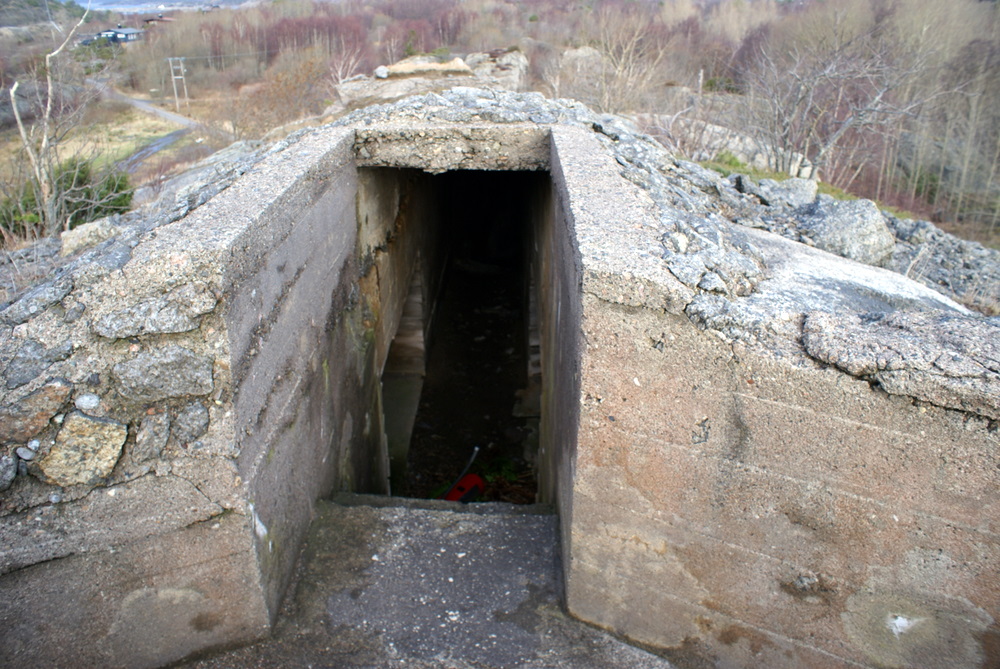

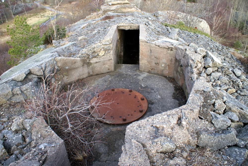

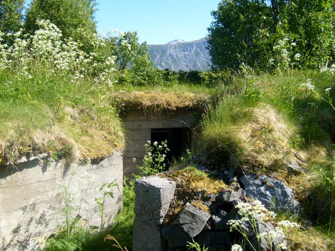

Denne stillingen har jeg prøvd å finne ut av i lengre tid. Festeplata er stor med kraftige bolter og på den ene siden av stillingen går det en trapp ned til to ammorom og en dekket tunell til løpegrav. Den andre enden av stillingen går en trapp ned til to ammorom (?)
Stillingen kan være laget etter krigen.
Hei.
Uten å påstå noe om konstruktøren minner denne stillingen om en tysk stilling for 5 cm KWK på Engenes, (HKB 13/983).
Overdekket inngang med ett ammo rom på hver side.Dimensjonene ser ut til å være de samme, men "min" stilling har en forhøyning for lavetten.
Hilsen Sigfred R.

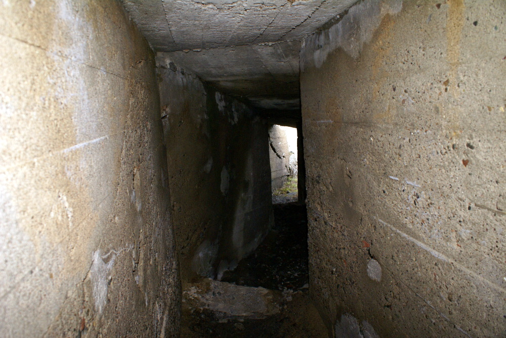

Ammo-rom på hver side av inng.tunellen.

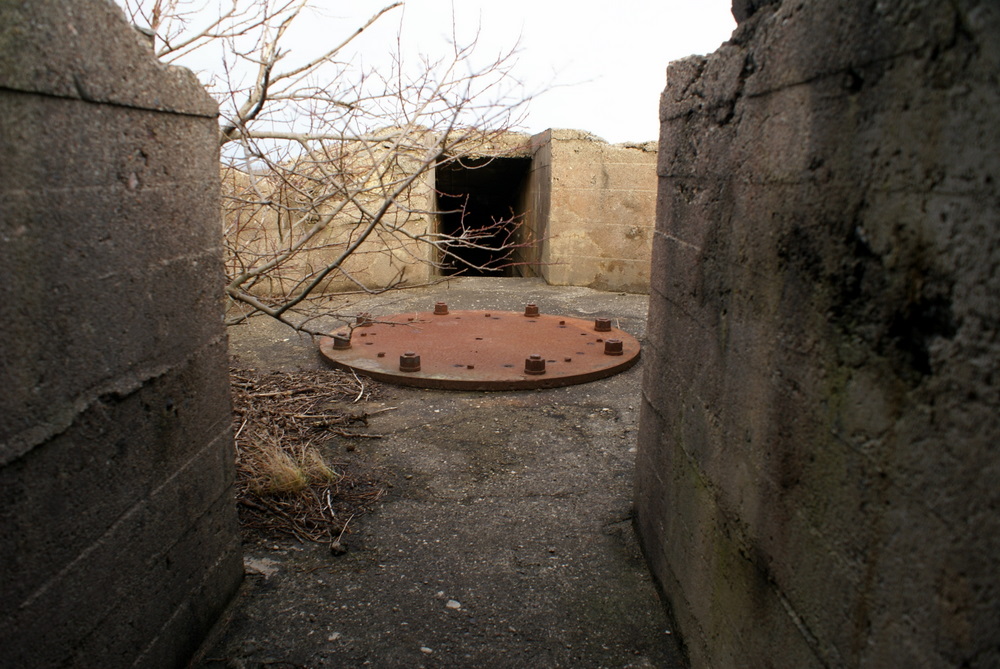

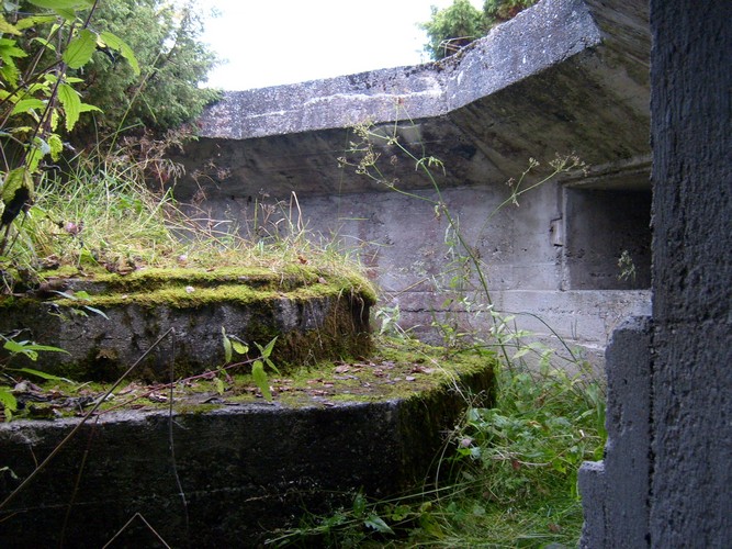

Inne i stillingen.
Inne i stillingen.
Elgsnes II 012.jpg (169.41 KiB) Viewed 3121 times

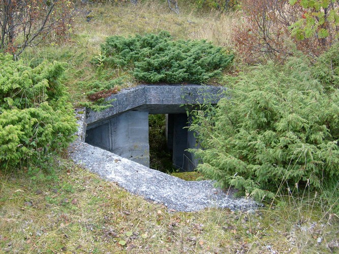

Inngang, overstøpt med ammo-rom.
Elgsnes 1.Juli (31).jpg (198.77 KiB) Viewed 3121 times

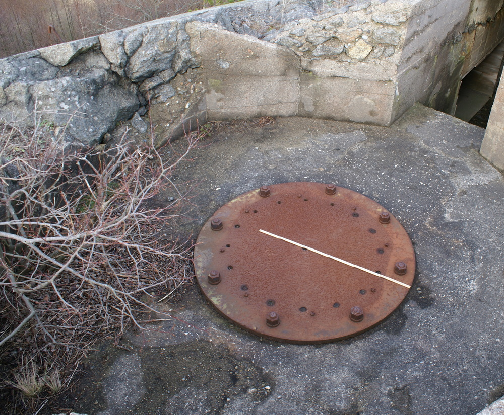

8-bolters sirkel på en bredde av 90-100 cm kan passe for flere typer utstyr.

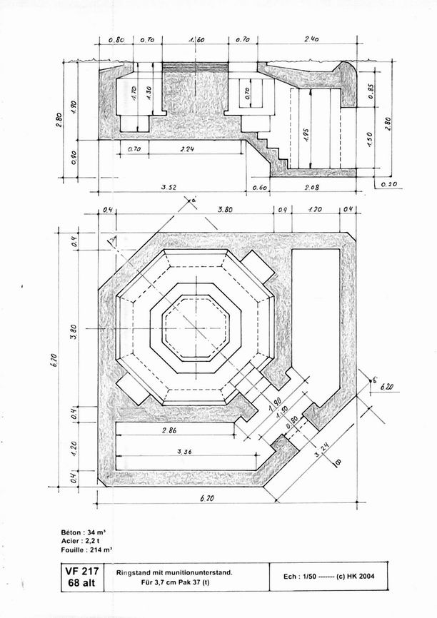

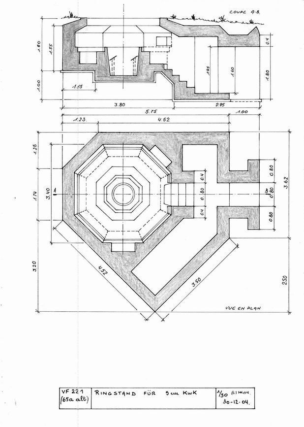

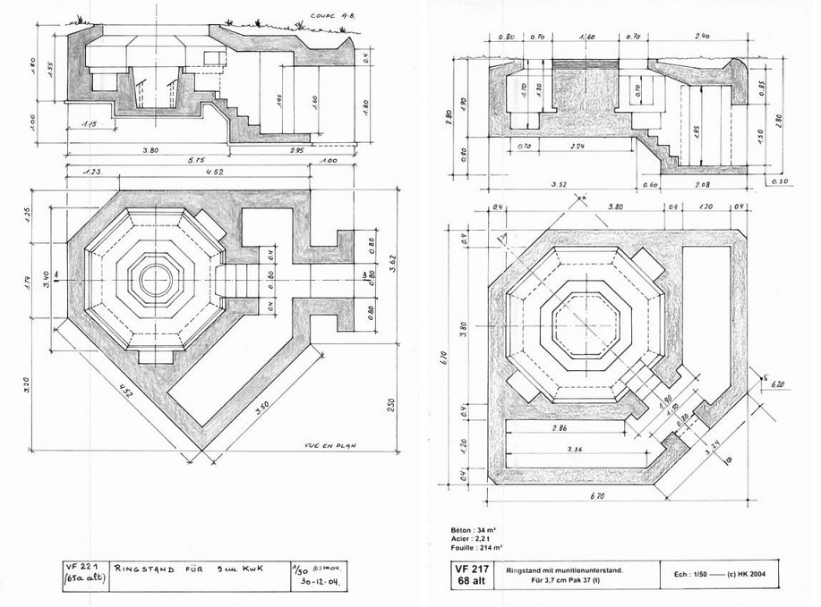

Bildene av bunkeren nordpå viser nok en Vf 60-serie variant beregnet for kwk el pak. Sammenlign med vedlagte tegninger.

Det ser ut som om du leter etter noe utstyr som festes med 8 bolter, ellers muligens det er synsbedrag på bildet men det ser ut som om stillingen er ombyggd, med tanke på forskjellige farger på betongen.

Da kan jeg jo like gjerne legge dem ut i full størrelse allikevel.
Vf 68_bauform 217.jpg (71.52 KiB) Viewed 3063 times
Vf 65a_bauform 221.jpg (68.01 KiB) Viewed 3063 times

Fotoene til Yngvar er fra Torås og betong med boltsirkel er garantert tysk. Tidlig 40-tall så kanskje en Oerlikon 20mm? Resten av den overbygde gangen og mg-stillingene i nedkant er mest sannsynlig norske. Det er stor forskjell på konstruksjonene (tyske stillingen er med armeringsjern og forskaling, norske stillingen er med klattbetong og steinsetting).
Jokeren
Posts: 287
Joined: 19 Oct 2008 18:16
Location: Ålesund

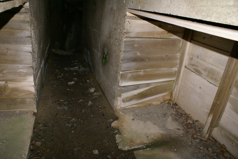

Er treverket i "båsene" orginalt fra krigens dager? Isåfall har det holdt seg ekstremt bra vil jeg si.
Treverket er norsk, satt opp etter krigen.
