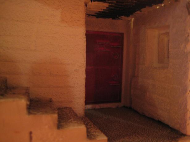

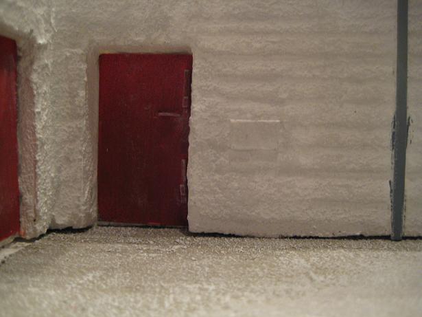

c_hoff82 wrote:Heisann
Holder på å lager en selv nå.
Håper dette hjalp litt :)
Er interessert i betongstrukturen. Har du evt. bilde av den du holder på med og navn på flisefugestoffet?
c_hoff82
Posts: 594
Joined: 14 Oct 2007 17:07
Location: Trondheim - Norge
Jeg husker desverre ikke navnet på massen jeg bruker. Jeg tømte restene av pulveret på en brusflaske for en god stund siden og har derfor ikke sekken. Jeg tror alle typer er like gode. Det kommer an på hvilken konsistens en blander den til.
Veggene mine ble litt grove ser jeg på bildene. Kan kanskje blande litt mere vann i den neste gang. Modellen er ikke ferdig ennå, men en ser hvordan den blir.
C. Hoff
