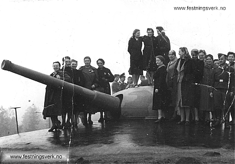

Jeg har endel foto fra okkupasjonen i Norge. Dette fotoet lurer jeg veldig på hvor er tatt. Er det noen som kjenner igjen kanonen? Den er jo stor så det bør jo være lett å utelukke endel steder. Tenkte litt på Vardås på Nøtterøy, men det passer dårlig med terrenget. Desuten var det masse bilder fra vestlandet sammen med dette foto, ingen fra Vestfold. Takker og bukker hvis noen har tips eller info.

Syns det liknar på 28cm hovudskytset på Oscarsborg. Samanlikn skjoldet og mønsteret på naglane med biletet under her.
Forøvrig besøkte eg Oscarsborg i sommar, og minnast at bakgrunnen på ditt bilete stemmer både med terreng og avstand over til fastlandet på Drøbak-sida.
(Biletet er linka frå norsknettskole.no).

Det var sandelig ikke dum!!! Jeg synes det passer veldig bra. Skal granske foto fra Oscarsborg...... Mvh. festningsverk

Det der må vel være norges mest kjente kanoner.
Stig G

Jo dette må være Oscarsborg. Hvis ingen kommer med store invendinger så kjøper jeg den.

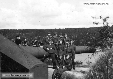

Dette bilde her da, er dette også Oscarsborg? Tyskeren de stamer fra sa det var et kystfort i Osofjorden. Jeg tenkte da umiddelbart på Bolerne eller Rauøy. Men ble jo litt usikker.... Slike kanoner var jo også langs Glommalinjen (Fredriksten - Kongsvinger)

Ser ut som en 12 cm tårnkanon fra grensefestningene i Østfold.

Ja jeg synes også at glommalinja er mest aktuell til det siste bilde. Disse kanontårna ble satt opp på flere batterier i Østfold i forbindelse med 1905 krasjen med Sverige. Det var masse bilder fra Oslo sammen med det siste bilde.
Ligner Greåker batteriet, som tyskerne bemannet ut krigen som korpsartilleri.
