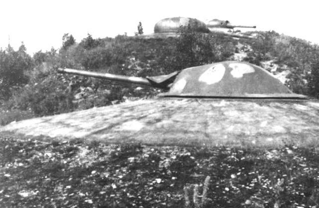

Dette var fire av de norske 7,5 cm tårnkanonene fra grensefestingene som ble plassert i Haugesund.
TEKNISKE DATA:
- 7,5 cm. Pz. Turm K. (n) L/40 (Tysk betegnelse)
- Kaliber: 7,5 cm.
- Selve panserkuppelen veide 15.380 kg.
- Skuddvidde: 10.000 m. (Norsk grensefestning oppgir 11.350 m)
- Prosjektilvekt: 6,5 kg.
- Skuddtakt: 4 skudd i minuttet.
- Utgangshastighet: 720 m/sek. (maks)
- Sideretting: 360° (tårnet dreier på svingkrans)
- Elevasjon: 20° (uten stoppeskrue montert 29°)
- Norsk betegnelse: 7,5cm. Tårnkanon
- Modell: 7,5 cm Cockerill M/1909 Tårnkanon,
Disse kanonene skjøt standard norsk 7,5 cm kanonammunisjon, men med høyere utgangshastighet
7,5 cm Turmkanone L/40(n) Rekkevidde 10.000 meter

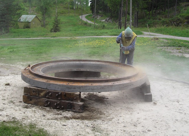

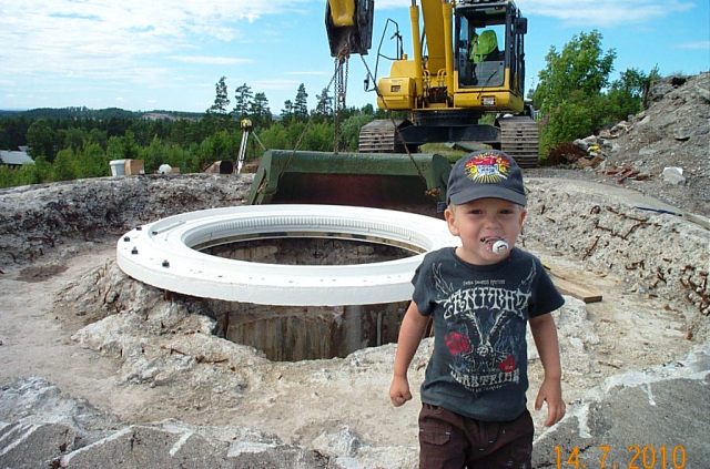

- Sandblåsing av Cockerill kanons nedre dreiring med tannkrans på Høytorp fort, sommeren 2010.
- Sandblåsing 21.JPG (143.74 KiB) Viewed 14430 times

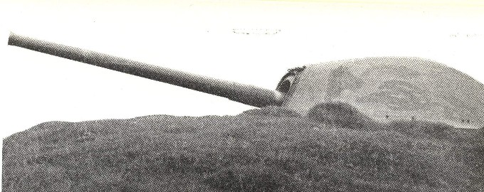

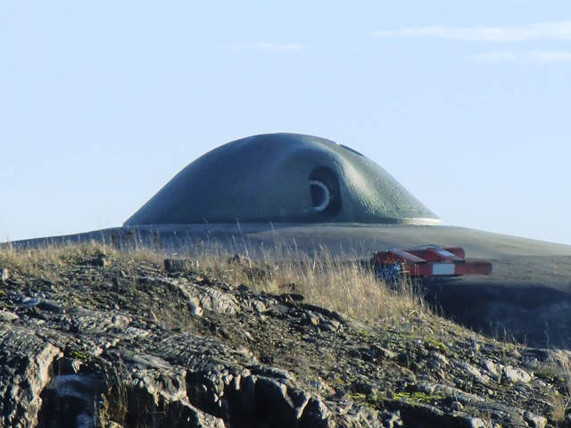

- Foto fra Høytorp fort med 7,5 cm Cockerill L/50 tårnkanon med to 12 cm Schneider L/40 tårnkanoner i bakgrunn.
- 75mmTK.jpg (89.21 KiB) Viewed 14430 times

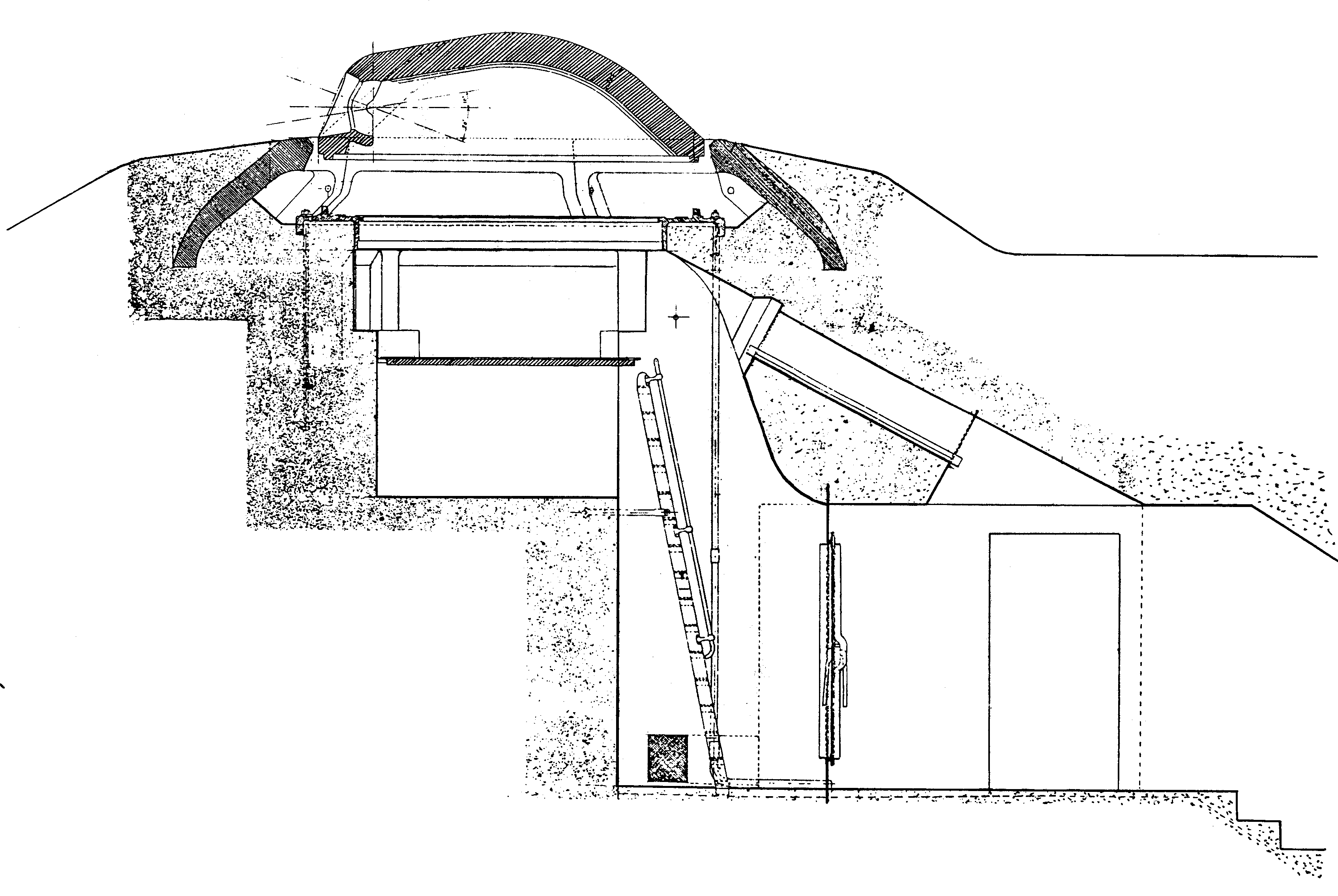

- Tegning av panserkuppel, forpanser og tårngruve - slik kanonene var montert på Høytorp og Trøgstad fort.

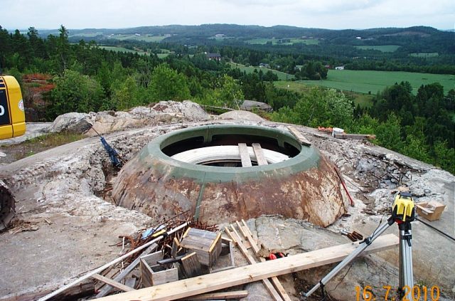

Legger inn noen bilder fra monteringen av de to 7,5 cm Cockerill tårnene på Høytorp fort, som pågår i disse dager.
Hilsen Jostein
Hilsen Jostein

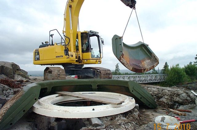

- Nedre dreiring med tannkrans montert i søndre stilling. Forpanser under montering.
- Ctk6.jpg (85.69 KiB) Viewed 14334 times
- Montering av forpanser i nordre stilling, vekt pr del 6 tonn, antall 5 stk pr kanon.
- Ctk7.jpg (64.63 KiB) Viewed 14334 times
- Forpanser ferdig montert i begge stillinger, her fra nordre stilling.
- Ctk8.jpg (88.07 KiB) Viewed 14334 times

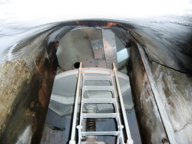

- Kanonstilling sett innenfra. Høydemekanisme og bakstykke fra Bofors 75mm montert. Ny vugge og affutasje i 20mm stål.

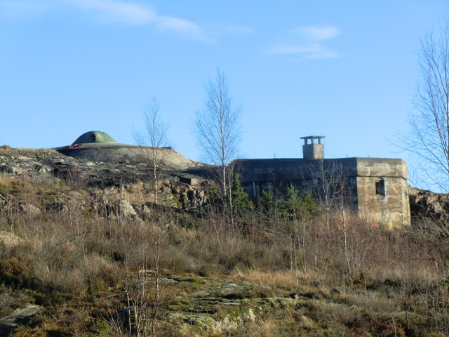

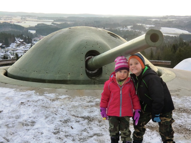

- Nordre 7,5 cm Cockerill, Høytorp fort
- 7,5cm1.jpg (100.74 KiB) Viewed 13946 times

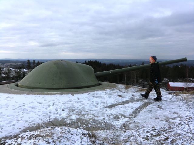

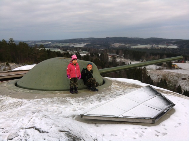

- Søndre 7,5 cm Cockerill, Høytorp fort
- 7,5cm2.jpg (108.08 KiB) Viewed 13946 times
- 7,5cm3.jpg (108.63 KiB) Viewed 13946 times
