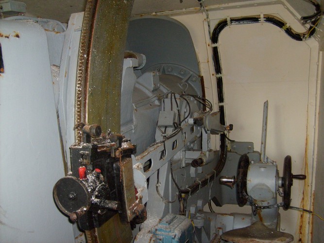

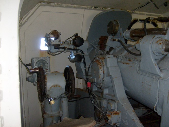

Følgende bilder skulle vel anskueliggjøre JEF sin opplysning om KA-affutasje
Hilsen Sigfred R.

- Høyre side.
- Innside III .jpg (115.61 KiB) Viewed 2339 times
- Venstre side.
- Innside 2 .jpg (103.36 KiB) Viewed 2339 times
