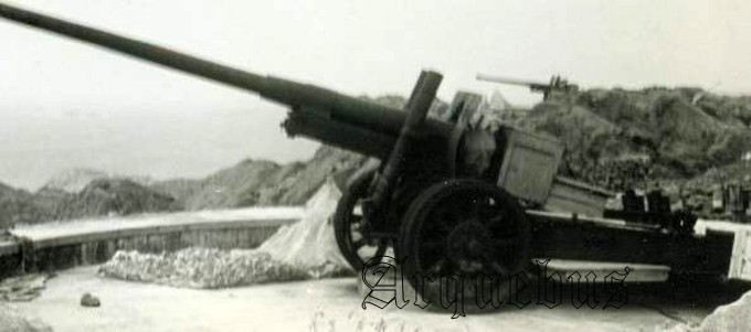

To 12,2 cm L/46 K390/2(r) ved HKB Syre

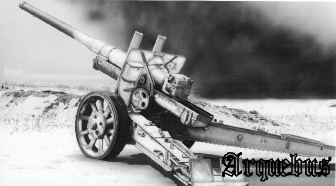

122 mm Pushka obr. 1931 37g eller A19.jpg (71.3 KiB) Viewed 14725 times

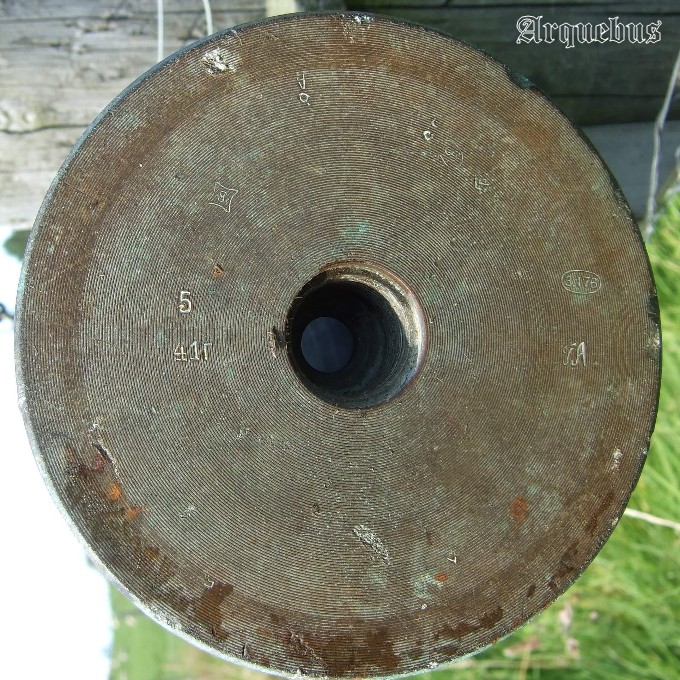

Det ser ut som om denne er produsert i Russland. Vet ikke om tyskerne laget ammo. til disse eller om de hadde tatt med seg nok fra øst.
12,2 cm K390R hylsemerking Syre.JPG (202.13 KiB) Viewed 14638 times

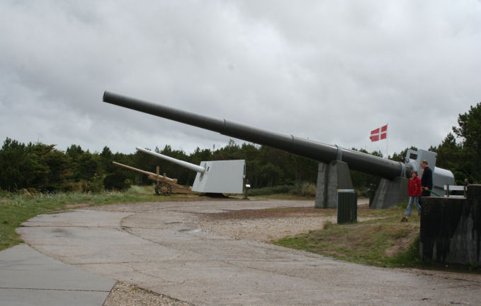

Du skriver at Danmark hadde 40 stk. Vet du om de ble brukt i Danmark etter krigen?
Ifølge boka "Kystartilleri i Danmark 1940-45" så gjenbrukte danskene kun tyske kanoner etter annen verdenskrig.
En 12,2cm står på museet i Hanstholm, her står også litt om tiden etter krigen, ihvertfall for denne kanonen.....:
http://www.museumscenterhanstholm.dk/op ... ?PAGE=3136
Fint å se at det er en slik i Danmark, takk for fint bilde Erik. Jeg må ta meg en tur tur dit engang. Kanskje vi skulle prøve å spore opp om en av disse er på markedet?
