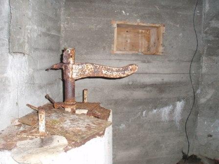

På tur fant vi en bunker med innholdet bildet viser. Er dette en tysk patent fra krigens dager eller noe vi nordmenn har laget i ettertid? Og hva er forran og hva er bak på innretningen?
Regner med at det er et MG-feste ut fra bunkeren`s beliggenhet.

Ingen svar er litt pussig. Er det virkelig ingen som har vært borti en slik jerndings før?

Dereks militaria har noko liknande til tanks det er mg-stativ.
Bjørnen wrote:Ingen svar er litt pussig. Er det virkelig ingen som har vært borti en slik jerndings før?
Vi hadde dette stativet som bunkerstativ til MG3. Høydestillehjulet ble festet bakerst og pivottappen til vugga i hylsa i midten, slik at våpenet med vugge ble montert i dette stativet.
I de fleste "kaldkrig" bunkere lå det en kasse med et sett med våpenstativer, slik at alle typer mitraljøser kunne monteres.
