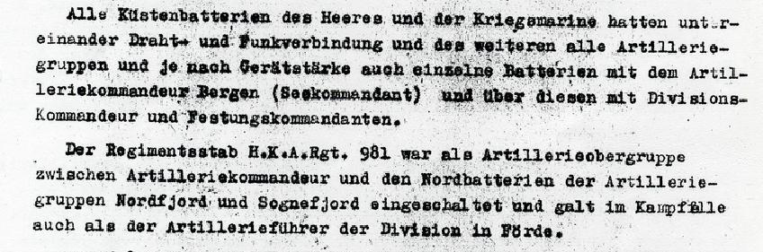

Henger på litt lesestoff på slutten:
- HKAR981.jpg (75.08 KiB) Viewed 3530 times
Holy smokePrøver litt selv, men tror det er mye "upløyd mark" her, nesten som med Luftnachrichten
Tror det var færre i I./977, skal sjekke dette opp når jeg kommer hjem.Vet at f.eks III./HKAR977 skulle ha en stab på 54 mann, men usikker på hvor representativt dette er for resten av HKAR 977?
Veldig nyttig info til sammenligning! Ut i fra dette tror jeg vi er på rett spor i letingen etter lokasjon for I./977 i Florø. Problemet er at de kart som vi til nå har funnet er fra 1945, Art.Gr. vart flyttet til Angelshaug i slutten av '44....Av det jeg har sett av slike "hovedkvarter" så er det veldig varierende i utforming, noen steder bunkere, noen steder rekvirerte privathus. Felles for dem er at de ser ut til å ligge steder med god utsikt over strategiske punkt. F.eks på Lista er det et ganske stort fjellanlegg med observasjonsrom på toppen, utsikt over hele Lista.
