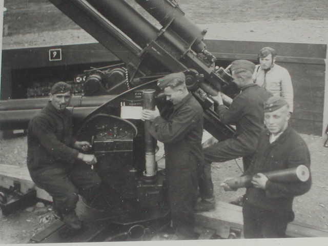

Satt og kikket på ebay auksjoner forleden dag og da jeg så dette bildet kom jeg på noe ErikE nevnte på turen til Tarva forrige helg.
Det var snakk om at de puttet stridshodet ned i en maskin og at det ble automatisk innstilt til å detonere i rett høyde. Maskinen var koplet opp mot Leitstand.
Er det en slik maskin som er koplet opp på denne 8,8cm Flak?
C. Hoff

det stemmer det, på engelsk heter vel dette en "Fuze setter" nå er jeg ikke kjent med oppbyggingen av detonator på granaten osv, men denne maskina stilte iallefall inn detonasjonshøyde...

rhandber wrote:det stemmer det, på engelsk heter vel dette en "Fuze setter" nå er jeg ikke kjent med oppbyggingen av detonator på granaten osv, men denne maskina stilte iallefall inn detonasjonshøyde...
Det heter temperingsmaskin, og det som stilles inn er brenntiden på det tidsbrannuret som satt foran på granaten. Det fantes 5, 30 og 60 sekunders brannrør, pluss noen eldre typer.
Dataene som ble overført fra sentralsiktet var peiling, elevasjon og brannrørets brenntid. Kombinansjon av elevasjon og branntid gav sprenghøyden.
Det kan nevnes at da Tirpitz ble bombet av engelske bombefly i Håkøybotn ble det skutt sprenggranater der den ballistiske hetten var tatt av og det var satt i tidsbrannrør. Dette ble skutt som sperreild mot de engelske flyene.
40,6 cm batteri Lindemann på kanalkysten monterte på samme måte 5 sekunders brannrør på sprenggranater og skjøt mot fremrykkende kanadiske styrker i 1944.
