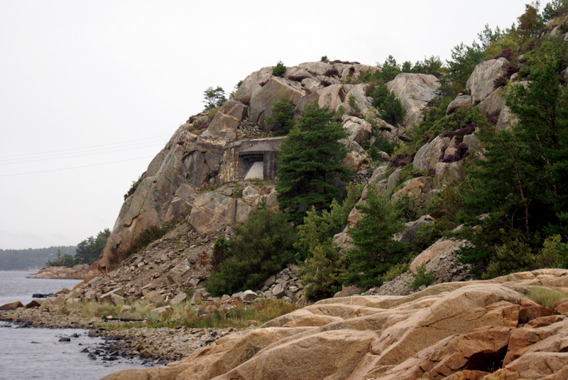

Var en tur på dette fortet idag. Morsomt lite sted, med hytter og boliger rundt. Fant begge kasemattene (R671) to LV stillinger, to KwK (?) stillinger, en nyere norsk lyskasterstilling og en del betong under bakken som ikke var lett og identifisere. Kommandobunkeren var støpt igjen og malt grønn mot hyttehagen. Fortet ble vel opprettet i 1944 med 2 x 10,5 cm K331 (f) under Torgauten fort. Bra bevart men ikke lett å komme til når det er noen på hytta, men man kan jo spørre pent

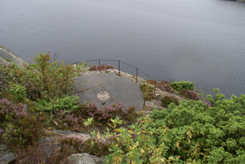

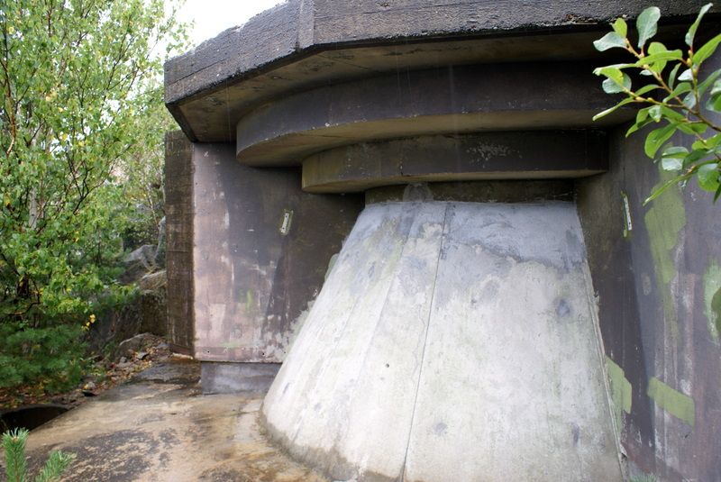

Luftverstilling, Oerlikon ?

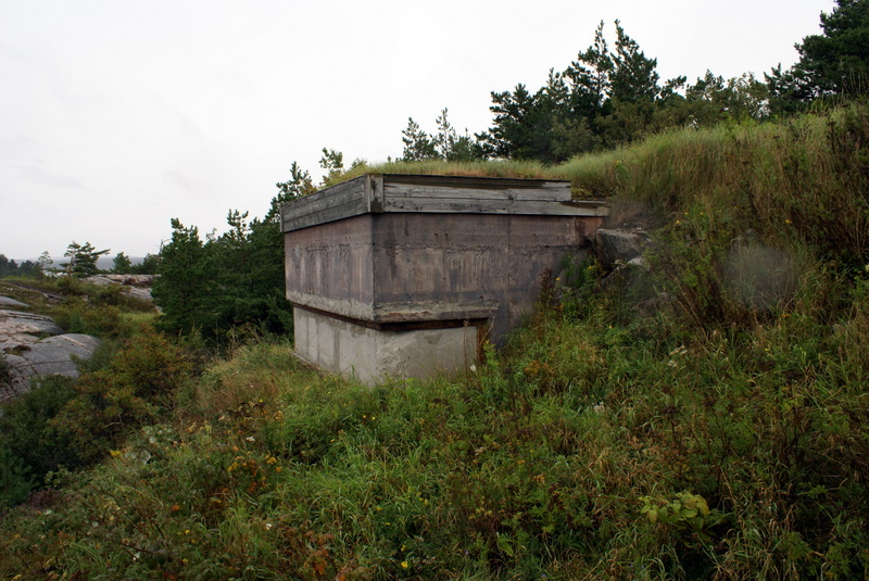

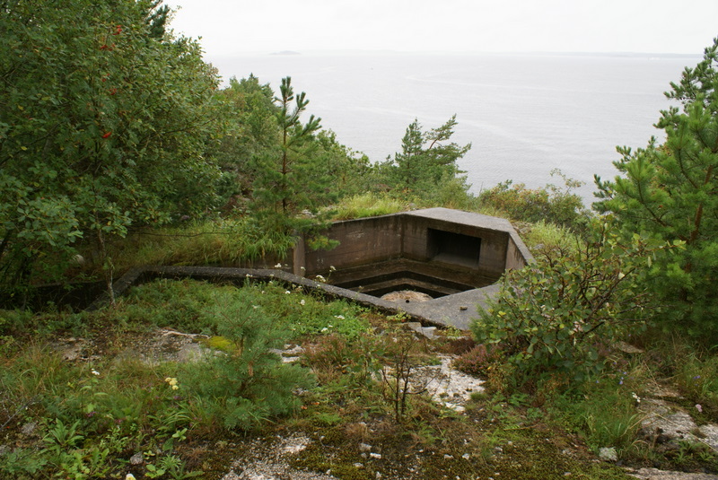

En av to KwK stillinger ( eller nyere til 12,7 mm ?)

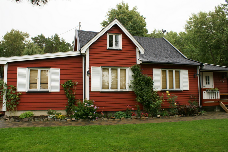

Kommandantboligen, i dag hytte

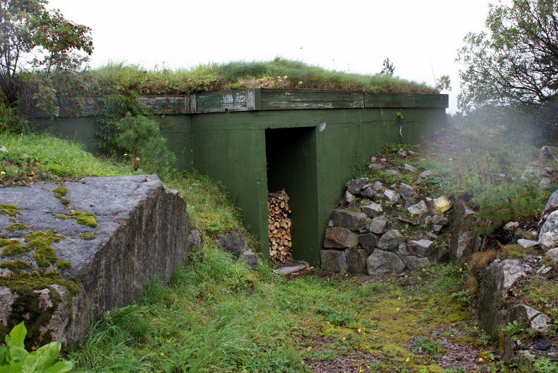

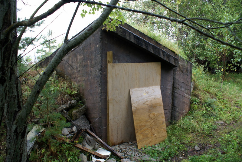

Kommandobunker inngang
Kommandobunker
Kommandobunker

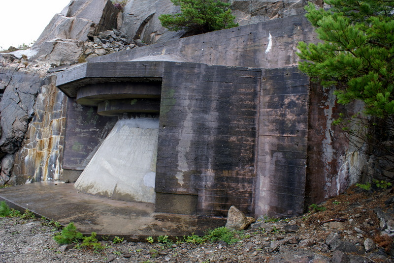

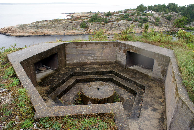

Kanon 2
Kanon 2
Kanon 1
Kanon 1
Kasemattene oppe i fjellsiden

Nei, jeg er ikke sikker på at det var KwK i de to stllingene. Resonementet var at det er to åpenbare LV stillinger i tilegg til disse to andre, slik at det i såfall ville vært fire Luftvernstillinger. jeg husker ikke hva Mørvika var satt opp med, men det kan du skjekke da du har fått det oppsettet fra meg tidligere.

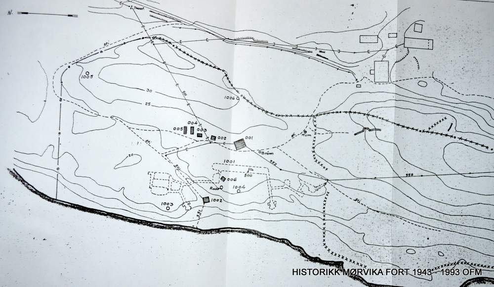

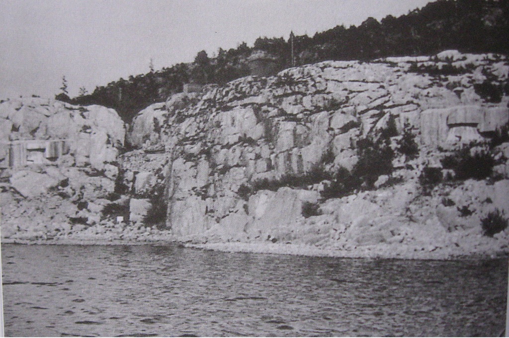

Slik så det ut i Mørvika like etter krigen. Vil tippe at bildet er tatt tidlig på 50-tallet :)

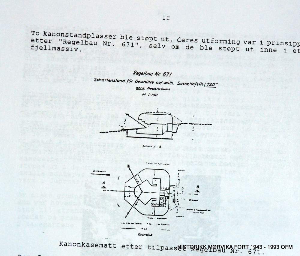

Ikke noe tvil om at dette er R 671 og kanonene er fremdeles på plass ...

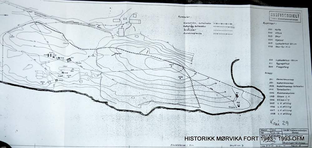

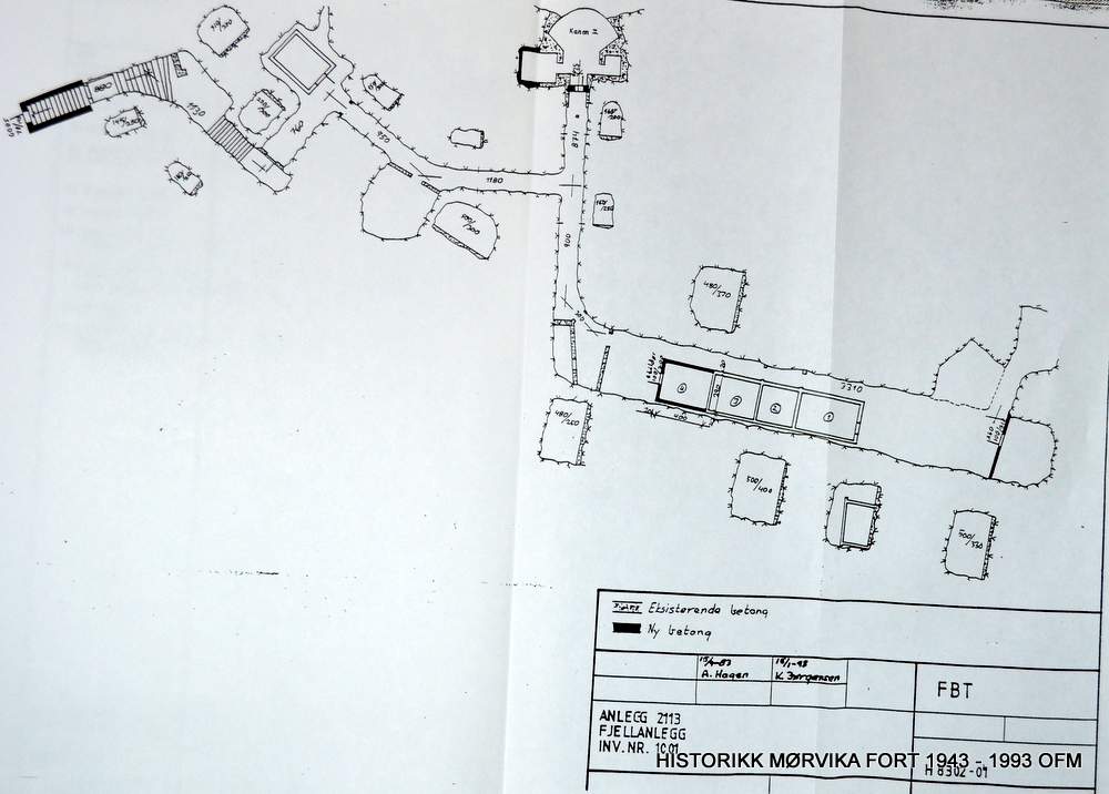

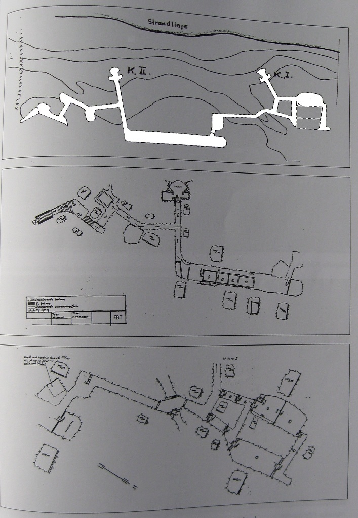

Nederst: skissetegning over fjellanlegget
IMG_1768 - Kopi.JPG (333.19 KiB) Viewed 13482 times
molich wrote:Slik så det ut i Mørvika like etter krigen. Vil tippe at bildet er tatt tidlig på 50-tallet :)
Dette ser nå til forveksling ut som nye norske kanonskjold, eller er det en slags dekning (trelemmer el.) som er satt inn i åpningen på kasematten?

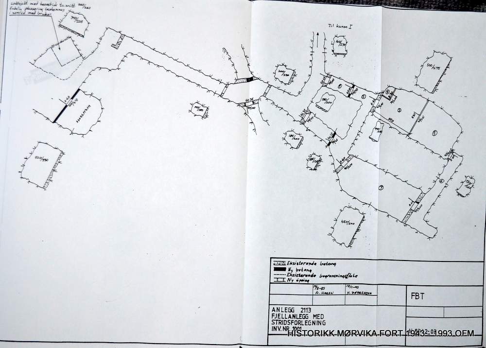

molich wrote:Nederst: skissetegning over fjellanlegget
Hvilken bok/ dokument er dette hentet fra?
molich
Posts: 1061
Joined: 13 Oct 2008 18:32
Er usikker på det 1. spørsmålet ditt Natter....( har akkurat fått tak i fotoet)
Skissen over Fjellanlegget er hentet fra "kystforsvaret i Østfold gjennom tidene" med Jon A. Jonsen :)
Jeg markerte fjellanlegget med hvitt for å fremheve det, fordi det ble ganske grått....
molich wrote:Skissen over Fjellanlegget er hentet fra "kystforsvaret i Østfold gjennom tidene" med Jon A. Jonsen :)
Ok, det forklarer det jeg var usikker på PDT_Armataz_01_18
molich wrote:Er usikker på det 1. spørsmålet ditt Natter....( har akkurat fått tak i fotoet)
Det er trelemmer. Var på alle kasematterte batterier som ble overtatt. Usikker på om det er montert av nordmenn eller tyskere. Med bakgrunn i hvordan de kamuflerte og dekket luftvernkanoner i Bergen vil jeg tro det er fra tyskernes tid. Vi tok ikke over Mørvika før etter flere år (pga problematikken omkring den nøytrale sone fra 1905), men da vi overtok var materiellet så ødelagt at kanonene ble skiftet ut med nye. Senere ble batteriet modernisert med 10,5 cm SKC/32, som vi til slutt "prøvesprengte" i stillingene i mai 1995. (test av demoleringsladninger).
Det var vel utfordringer med sikkerheten rundt ammunisjonen også til den kanontypen, på grunn av sprengstoff-typen, som gjorde at kanonene ble skiftet ut?
Sto i allefall det i historikken forsvaret skrev om fortet i forbindelse med nedleggelsen.
Når det gjelder de stillingene som noen referere til som KWK-stillinger, så var dette etterkrigs luftvernstillinger, på mørvika og mange andre steder benyttet til 12,7 mitr på luftvernstativ/søyle. Disse er etter det jeg har sett en standardisert norsk stillingstype som jeg har sett på mange fort, både Mørvika, Kjøkøy, Tangen og andre. Disse var ikke der under krigen (selv om mange av de nye stillingene ble bygget i samme posisjon som noen av de gamle LV og artilleristillingene.

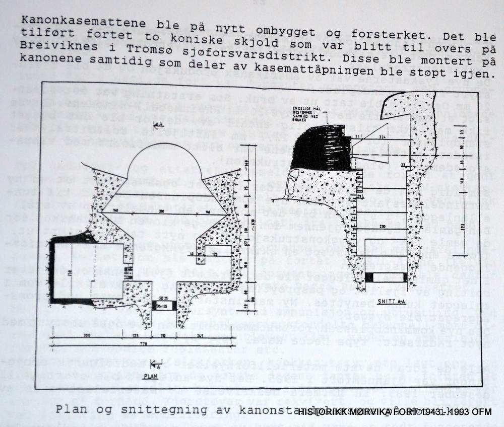

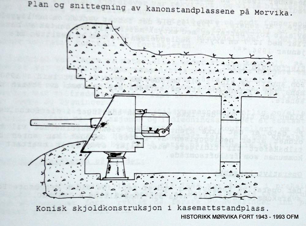

Fortet er vel blandt de best utbyggede rent fortifikatorisk av de mindre bestrykningsbatteriene jeg har sett, i og med at det er bygget med fjellanlegg (utbedret etter krigen, senest på 80-tallet) fra starten av. Kanonene hadde bl.a. koniske skjiold i åpningene som ga en mye bedre beskyttelse enn de såkallte skipsskjoldene som var vanlig både på Kjøkøy, Tangen, Torgauten og andre steder.

Når det gjelder fjellannlegget, så er det støpt igjen i alle kanter, inkludert nedgangen inne i KO.

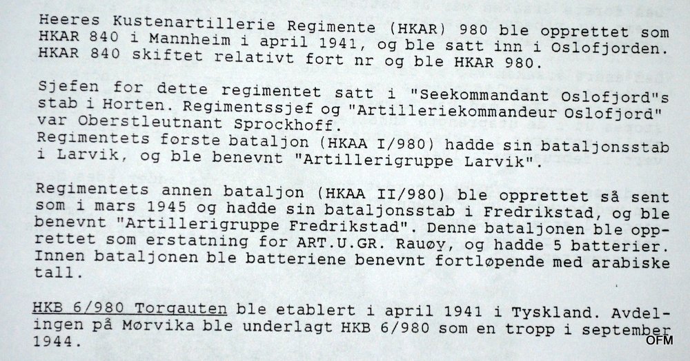

Litt info fra Oscarsborg Festnings museum om Mørvika fortet
Info om Mørvika fort og når det ble etablert
