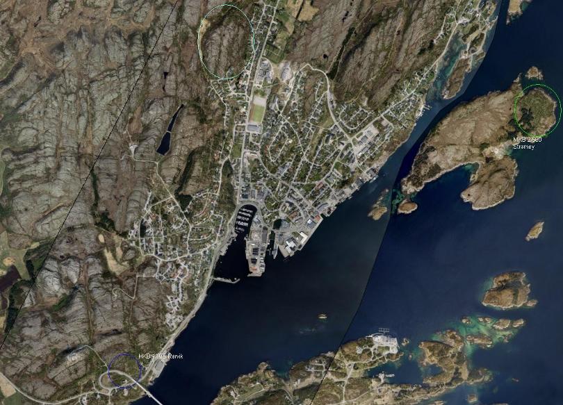

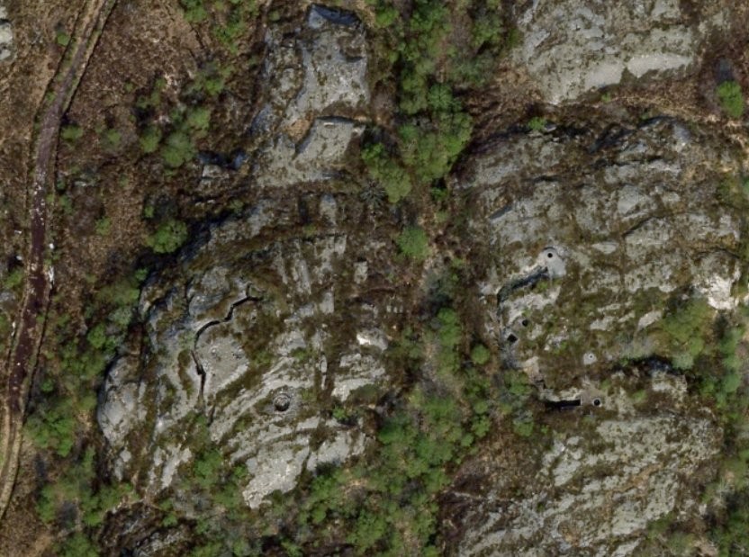

Vedlagt to bilder fra Rørvik. På oversiktsbildet ser man HKB Rørvik og MKB Strømøy ringet inn. I tillegg er det ringet inn en ås nordvest for rørvik sentrum, der man finner diverse Ringstander, MG-stillinger, løpegraver etc., som vist på bilde 2.
Bildene først i tråden om HKB Rørvik er hentet derfra. Kan dette være Engene/Engan?

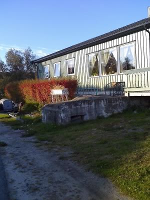

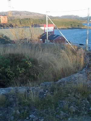

Heisann.
Var en tur og tittet litt rundt. Fant den ene kanonstillingen. mesteparten er borte grunnet husbygging. Flere lufte sjakter og bunkere som er fylr igjen.
var en tur inne i tunnelen som blir brukt som lager for klippfisk..
Der er det flere rom.
Legegr med et bilde av det som er igjen av den ene stillingen.
Hilsen Øystein
Hilsen Øystein
- Strømsøya i bakgrunnen.
- Fossaahaugen.jpg (53.4 KiB) Viewed 5150 times

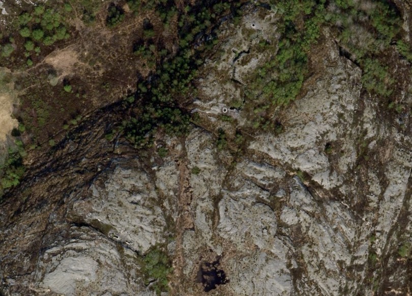

Snublet over denne, har noen anledning til å sjekke den ut? Eller har noen vært der allerede? Kan se ut som en Kwk-stilling.
Posisjon i Gule Sider
Her er det også mye morsomt...
Lurer på om dette ikke er "Moen" som Erik etterlyser.
Posisjon i Gulesider
- Rørvik_4.jpg (160.39 KiB) Viewed 5034 times
Ganske sikkert der ja!Lurer på om dette ikke er "Moen" som Erik etterlyser.

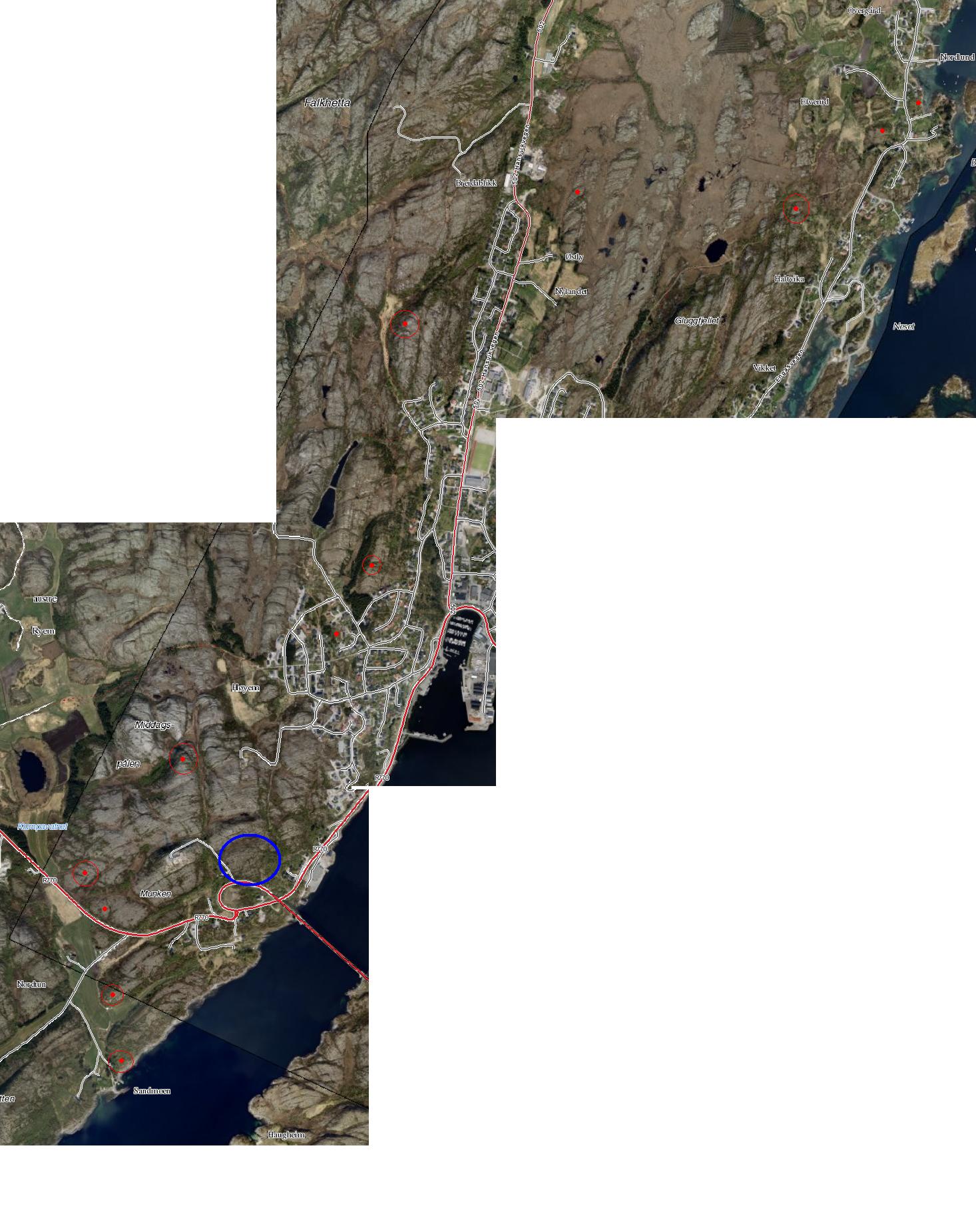

Her for noen måneder siden brukte jeg noen timer på Norgeibilder og må jammen si jeg var overrasket over å "prikke av" sted etter sted rundt byen... Tegnet seg etterhvert opp som en forsvarsring rundt byen!
Etter PC havari glemte jeg hele Rørvik, men har nå fått alle filene over på ny PC
Kartet ble litt stort men...
- Rørvik-Nord.JPG (308.2 KiB) Viewed 5023 times

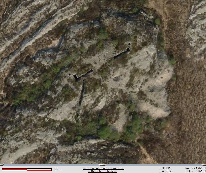

Her er "closeup" fra Østly, like nord for sentrum!
Ser unektelig interessant ut
Bunker i midten med en Rs på hver side?
- Rørvik-Østly.JPG (102.54 KiB) Viewed 5022 times

Har funnet flere bunkere hver uke nå.. og takk til dere alle som myser på norgeibilder... det dukker jo stadig opp mye rart her.. den som blir antydet som kan være Moen er faktisk en kanonstilling hvor de monterte falske kanoner... Og de ble bombet av engelsmennene. Det falt flere bomber der hvor det står Haltvika. Det går en turløype rundt dette. Har ikke vært der selv enda det tar 10 min...
Den bunkeren med ringstand som er benevnet Østly er Faktisk det jeg har lett etter og der heter det HANSVIKMOEN! Altså det som er et av støttepunktene som er etterspurt... som MOEN
