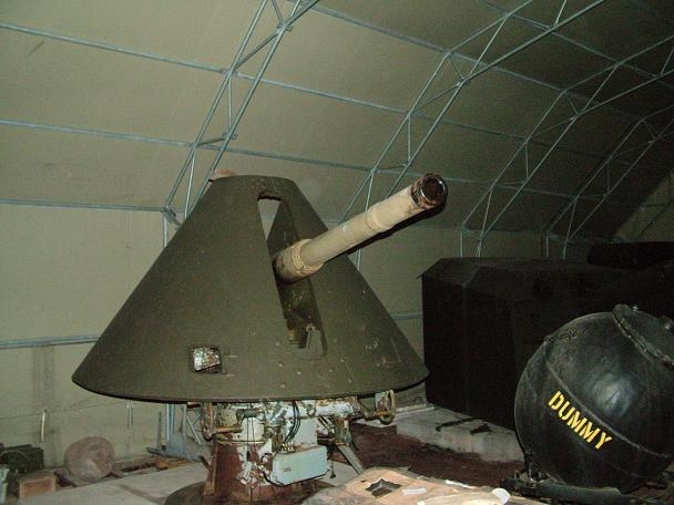

- Og til slutt den norskproduserte kasemattversjonen
- 10,5 Oscarsborg.jpg (112.96 KiB) Viewed 4785 times

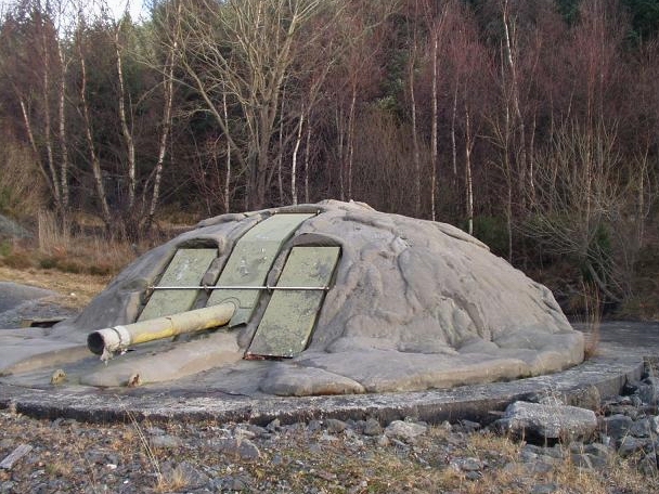

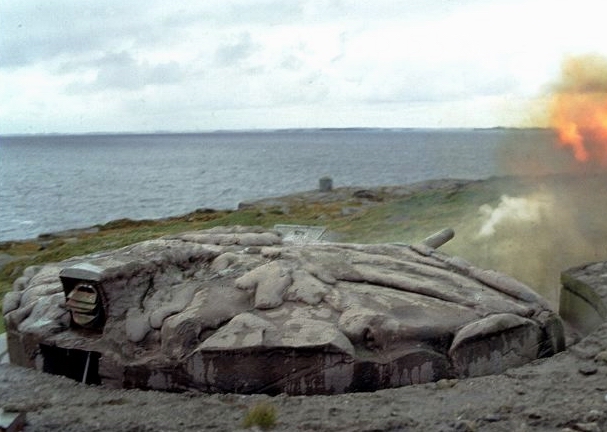

- Tror dette er siste versjon som er rundere i kantene, men her dekket av glassfiberkamuflasje....
- 10,5 Tau.jpg (244.48 KiB) Viewed 4785 times

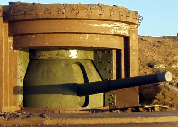

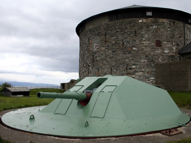

- Tysk Paddeskjold
- 10,5 Munkholmen.jpg (193.42 KiB) Viewed 4785 times

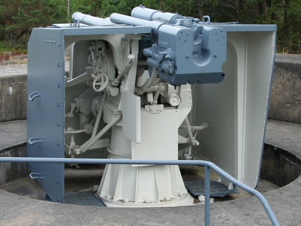

- Skipsskjold front
- 10,5 Odderøya2.jpg (220.2 KiB) Viewed 4785 times

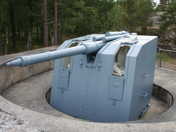

- Skipsskjold bak
- 10,5 Odderøya.jpg (201.58 KiB) Viewed 4785 times

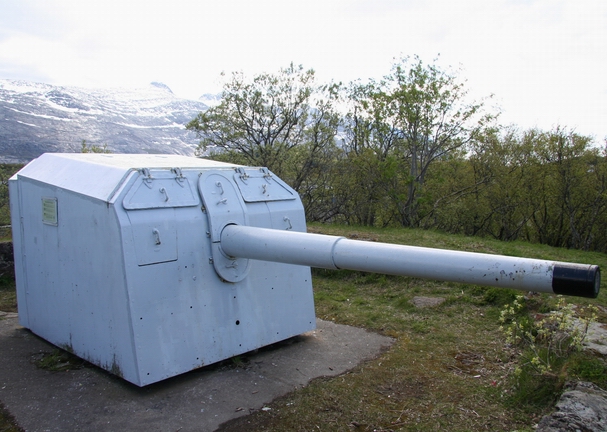

- ... og bildet nevnt ovenfor som ser ut som paddeskjold?
- 12,7 Fjøløy2.jpg (167.89 KiB) Viewed 4784 times
- Kasemattversjon
- 12,7 Fjøløy.jpg (202.59 KiB) Viewed 4784 times

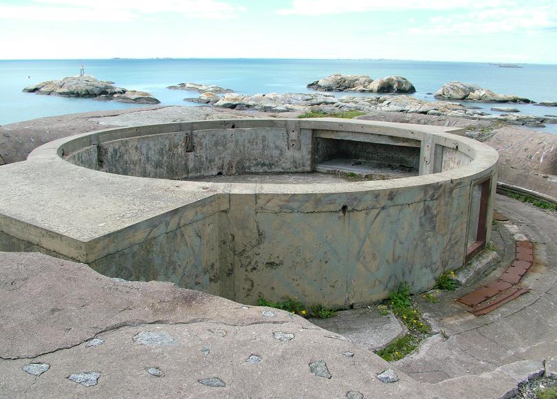

Du har sikkert selv sett hvor "spinkel" konstruksjonen av brønnene på f.eks. Vesterøya er i motsetning til kasematter, men uansett så var vel bunkernes tid over ved slutten av andre verdenskrig.
Skjoldene ble jo laget før styrte våpen var påtenkt, så dette var nok egentlig på vei ut allerede da det ble oppsatt i Norge.
- Vesterøya.JPG (91.7 KiB) Viewed 4619 times
