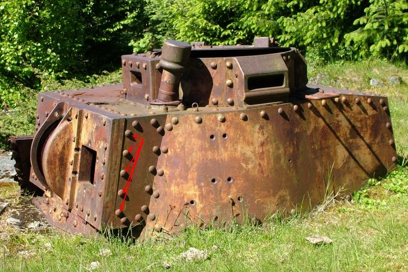

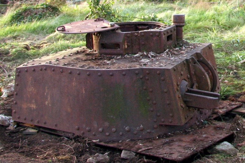

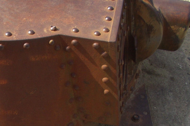

Tidligste modell som er påvist i Norge er Ausf. B, C & D tårn.
Tårnene er like på alle tre versjoner, her lå modifikasjonene (Ausfuhrung) kun i selve vogna. Produksjonstall viser at det ble laget totalt 110 stk Ausf.B, 110 stk Ausf.C og 105 stk Ausf,D
Det gir oss totalt 325 tårn av denne typen.
Ausf B, C og D kan enkelt gjenkjennes med "Dråpeformet" hull for MG, videre er det kun denne type tårn som har seks langsgående bolter i forkant av tårnet.
Videre hadde tårnene kun 25mm frontpanser med 15 mm sider og bakplate:
Frontplate på B, C og D tårn med kun 25mm tykkelse:
Ausf. B, C og D tårn, Forus flyplass ved Stavanger
Forus Zitadelle Ausf-B.jpg (359.64 KiB) Viewed 13045 times
Neste bulk med tårn finner man i seriene Ausf. E & F som ble masseprodusert fra høsten 1940 og frem til oktober 1941. Totalt 525 vogner ble laget i denne perioden, begge Ausf. med samme type tårn.
Modifikasjonene på tårnet besto av tykkere pansring.

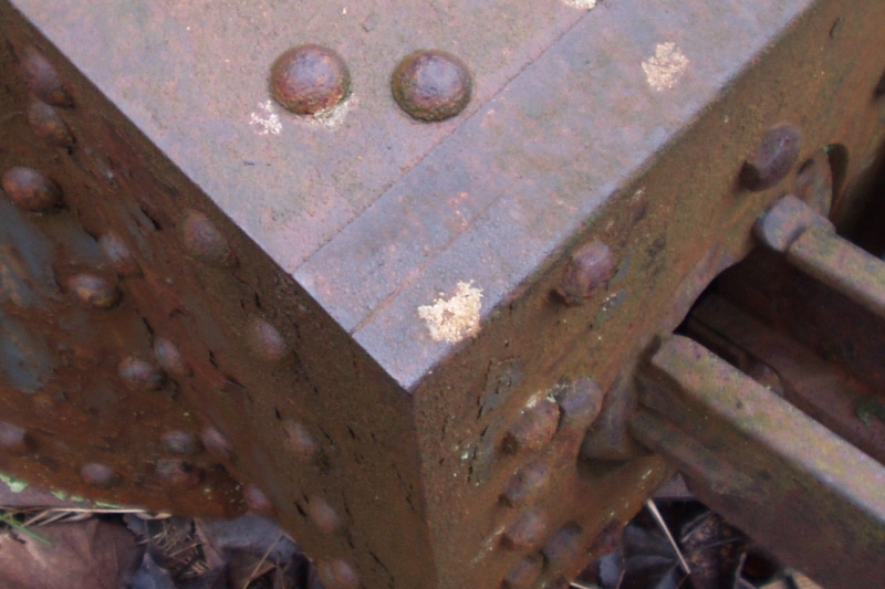

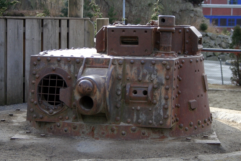

På frontplaten la man nå to 25mm plater i tykkelse, sidevegger ble laget i 30mm og bakvegg i 25mm.
Ausf. E & F kan derfor lettest identifiseres pga de to platene som ligger oppå hverandre på frontpanseret:
2 x 25mm plate på frontpanser:
Ausf. E & F tårn på Østhassel ved Lista flyplass
Lista Østhassel Ausf E_F.jpg (380.24 KiB) Viewed 13040 times

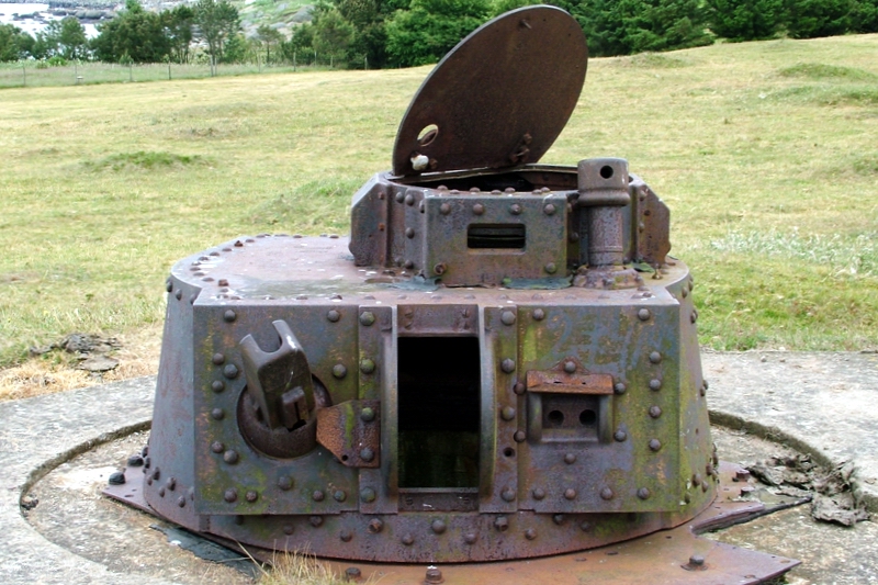

Neste versjon gikk under "Ausf. S" eller "Schweden Fahrzeuge". Disse var bestilt av Sverige, men ble konfiskert av tyskerne før invasjonen av Russland. Vogner og tårn var designet tidlig, men bygget parallelt med Ausf. F, noe som førte til et "Hybridtårn" og krysninger av nytt og gammelt.
Ausf. S ble det kun produsert 90 stk av, og er den desidert sjeldneste type Pz38(t) tårn i Norge.
Tårnet kan identifiseres med at det har dobbel 25mm plate i fronten (Lik E & F), men kun 15mm sideplater (Lik B, C & D)
Utover dette så er Ausf S også eneste type tårn som har 5 langsgående bolter i forkant av tårnet:
Ausf.S tårn på Gossen flyplass:
Gossen Ausf-S.jpg (115.59 KiB) Viewed 13036 times

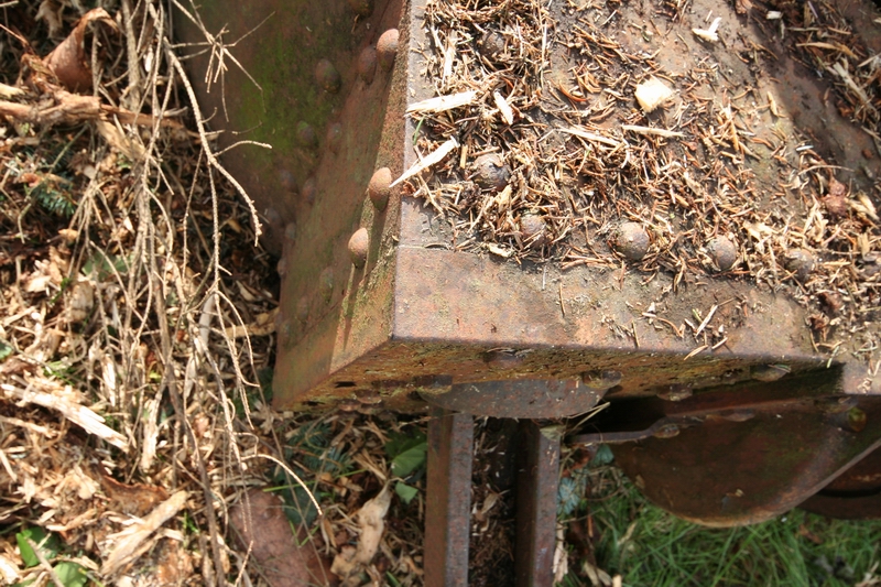

Forskjellen fra forløperen er ikke stor, men Ausf.G kan gjenkjennes ved at det er det eneste tårnet som har en massiv 50mm frontplate istedenfor 2 x 25 som forløperen:
Massiv 50 mm plate på Ausf. G tårn:
Ausf. G tårn på Forus utenfor Stavanger
Forus Zitadelle Ausf-G.jpg (384.67 KiB) Viewed 13033 times
