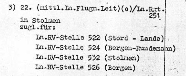

Regner med Lande på Stord som omtalt under her er samme sted?
Isåfall kan man vel si at stasjonen het "Ln.RV-Stelle 522"
RV betyr "Richtfunkverbindung" og stasjonene ble etter mitt vitende brukt både for leding av egne jagerfly eller som "relestasjon" for samband. Totalt var det ca 30 stasjoner i Norge oppdelt i tre separate nett:
Oslo - Stavanger (Alarmnett mellom Kdo. Flughafenbereich Stavanger - Luftwaffe hovedkvarter i Oslo)
Lista - Gossen (Brukt av JaFü Norwegen)
+ eget nett i Trondheimsområdet for Kdo. Flughafenbereich Drontheim

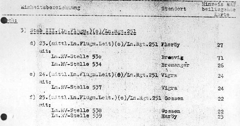

Det skal ha ligget en tilsvarende post i Gulen i ytre sogn. Har du noe mer i papirene dine som kan si noe om dette, Erik?
Er det den på Brossvik du meina? I såfall har den tysk nemning LN.RV-Stelle 530 Brosvik.

Tarjei: Veldig interessert om du finn ut noko om denne stasjonen. Som du ser var den underlagt 23.mittlere Flugmelde Leit Kp, som holdt til eller hadde sin Haupflugwache i Florø, bunkeren som huset Haupflugwachen har Flora Krigshistorielaget no tatt over og der skal bli utstilling.
Erik: Tenkte du kanskje ikkje kobla Gulen og Brossvik, så tar meg friheten til å legge ut utsnittet fra deg ;)
Overhodet ikke nei :-) Må være ganske oppegående på Norsk geografi når man driver på med denne hobbyen!
Gulen/Brossvik var underlagt 23 Kompani i Florø og har egentlig ingenting annet til felles med Stord enn at de tilhørte samme nett...
Stord hadde også mer utstyr enn Brossvik, uten at jeg dessverre har kunnskap til å utdype det mer :-(
Kan ikke huske sånn i farten at der var en Flüwa der, men sånn er der når husken svikter. Var jo som nevnt en KM Fumb stasjon der.
Er/var ikke fasiliteter der til Flüwa, RV-Stelle., og Fumb mannskap.
