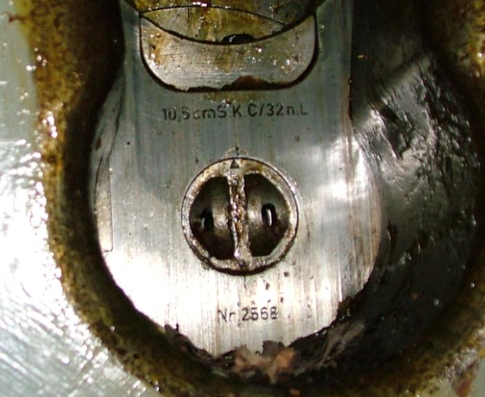

Har bladd litt i bilder og bommet med bare ett nr....!
2568 står i dag på Oscarsborg.
Helt sikkert!Serienummer 2569,kan dette være nummeret på kanonen ?
- 2568.JPG (55.07 KiB) Viewed 3041 times

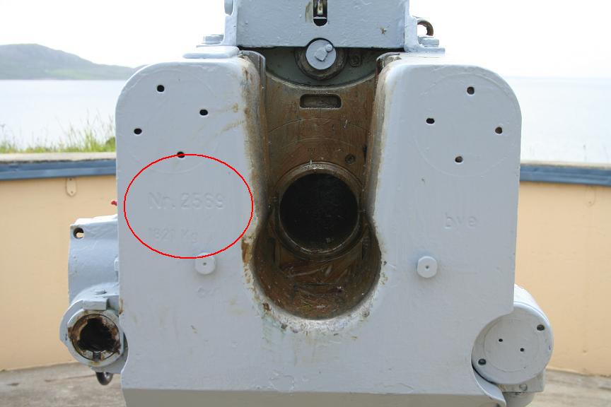

Der var jammen 2569 og.... på Hysnes!
Kanskje noen vet hvor den sto før den havnet her?
- Hysnes.JPG (41.86 KiB) Viewed 2989 times

I følge Knut Sivertsens omtale under "Munkholmens Venner", så kom den kanonen som i dag står på Munkholmen (tidl. lagret på pir 2), tilbake fra en midlertidig karriere på Hysnes etter krigen.Erik E wrote:Der var jammen 2569 og.... på Hysnes!
Jeg antar at flere av, eller alle 6 kanonene, ble flyttet fra Munkholmen til Hysnes, og at den som står igjen der ute (2569) faktisk stod på Munkholmen under krigen. Men dette kan sikkert JEF avklare for oss.
2567, 2568, 2569 og 2570 var serienumrene på de 4 nye 10,5 cm kanoner i Paddeskjold som erstattet de gamle 8,8 cm Flak C/13 på Fagerhaug i Trondheim. Etter krigen ble disse kanonene flyttet til Austflata i Strinda og inngikk i Luftverngruppe Trøndelags mobiliseringsberedskap frem til utløpet av 1958. Da ble kanonene overtatt av Kystartilleriet og demontert i 1959.
