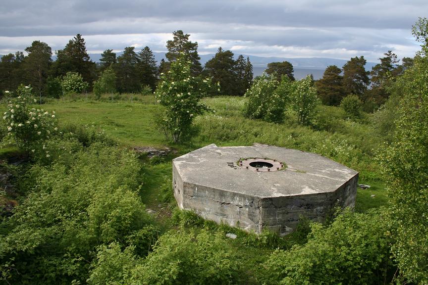

Her er et fundament fra Batterie Charlottenlund:
Takker for bildet! Hvor mange fundamenter er det av disse? Er noe særlig rester av ammobunkere og stilling for avstandsmåler rundt de?
Det er fire slike stillinger, utover dette har jeg ikke sett særlig mye mer enn "groper"...
Ok, virker veldig feltmessig eller uferdig utefra det bildet. Vet du om det finnes noe publisert informasjon om bruken eller installasjonen av Flak40 i Norge?

Stutzpunkt wrote:Takker for bildet! Hvor mange fundamenter er det av disse? Er noe særlig rester av ammobunkere og stilling for avstandsmåler rundt de?
Anlegget ble aldri mer ferdiggjort enn det man kan se idag. Rundt soklene er det utsprengt og klart for støyping av ammorom osv, men det ble bare med soklene.

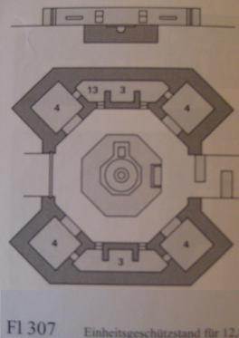

Slik som det ser ut for meg ser det ut som de planla å sette kanonene i en Fl307.
Med tanke på det utsprengte området rundt fundamentet så ser det ut til at det er plass til resten av konstruksjonen.
Har desverre aldri sett noen form for dokumentasjon av dette.
