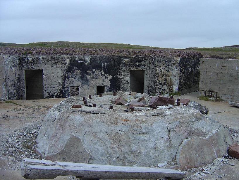

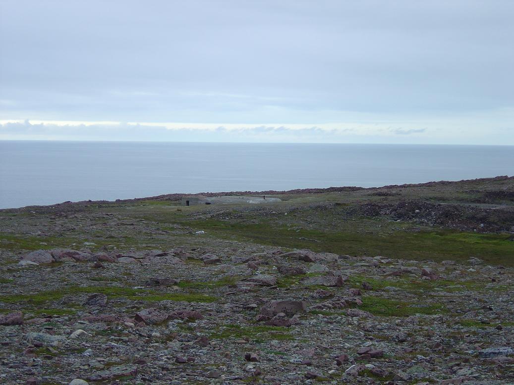

Var å så, pluss dykket oppe i vannet oppe på festningen på Kibergneset.
Tok litt bilder av fortet, de kunne gjerne ha vært litt bedre. Men det er jo bedre enn ingenting...!
-Thomas-
-Thomas-

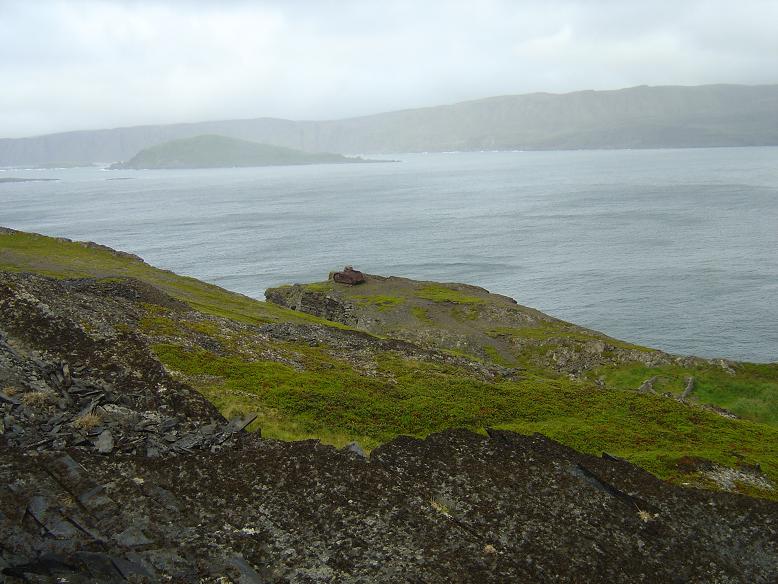

Legger til et bilde som viser hvor tanksen er plassert, måtte ha vært litt av et arbeid å få den ut på den høyden. Siden motoren ikke fungerte, måtte de jo ha slept den dit. Pluss at den måtte jo ha blitt ganske sårbar for beskytning fra båter ved et eventuelt angrep.
-Thomas-
