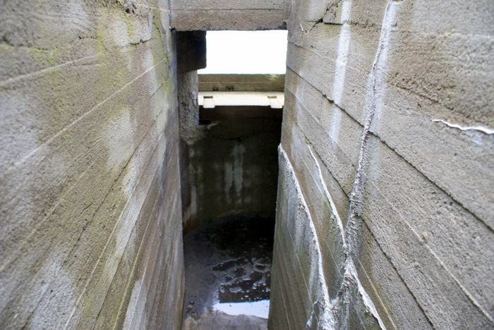

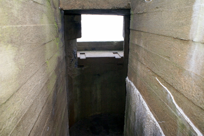

Det er i siste liten å lete etter bunkere langs Vestfolds kyst, nå kommer snart hyttefolket. På en hytte som jeg hadde fått tips om fantn jeg en fin liten enmannsbunker med et stort skyteskår med to spalter i. Er det noen som kan tenke seg hva som har vært i denne lille bunkeren?
Utvendig er det avtrappinger på, hver side mot hullet.
Den dekker et smalt sund som man kan se over. Bunkeren eller rommet med tak er rund med en smal inngang. I nærhetene er det trolig kasserner, nå hytter og to stillinger for lett flak. Rester etter et par andre bunkere er det også.
et stort "skyteskår" med utvendig avtrapping mot hullet
En smal gang fører inn til den lille runde bunkeren

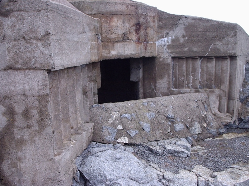

Her er ett bilde av samme stilling fra framsiden.

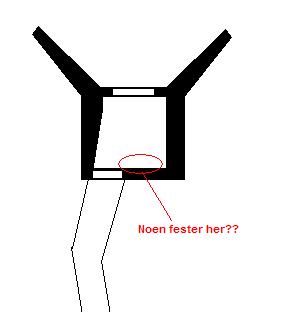

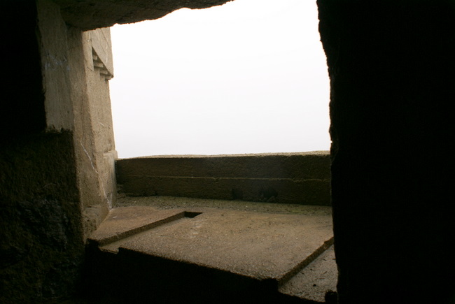

Er det noen form for festeanordninger i veggen eller gulvet i bakkant av "skyteskåret"?
Kan ikke huske noen fester, men i bakkant så jeg vel ikke så nøye. Tar en tur å ser om det ikke er noen på hytta.

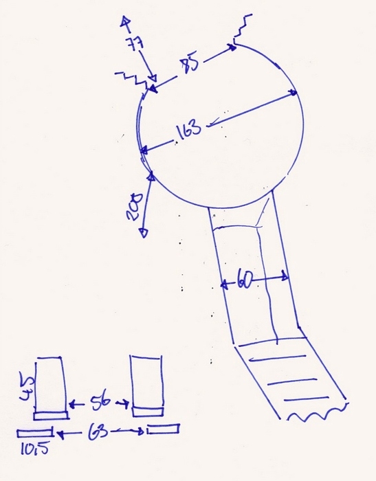

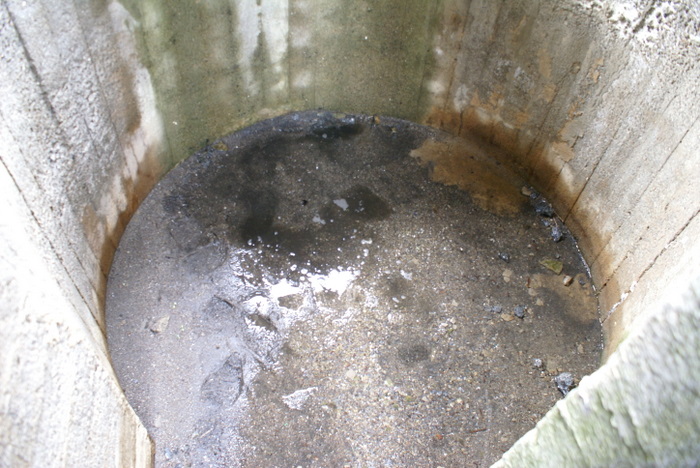

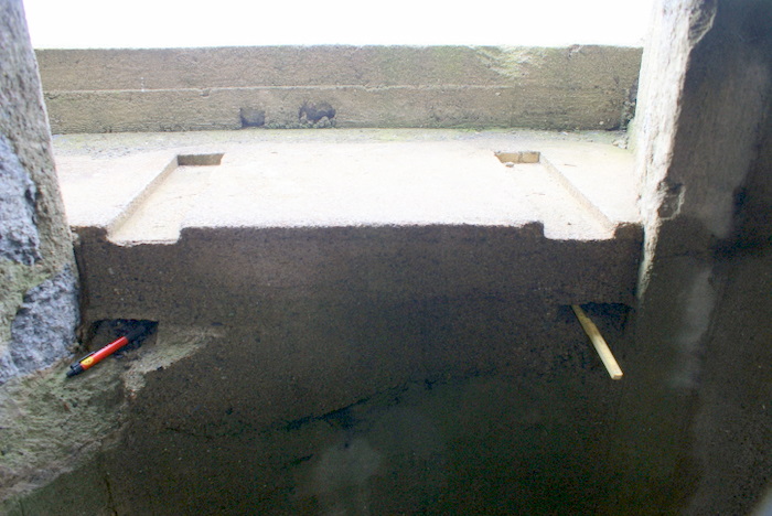

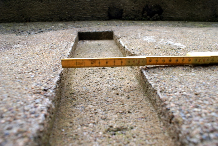

Nå har jeg vært å sett på denne stillingen igjen (hytteeieren syntes det var fint at noen intereserte seg for historien) Innvendig er bunkeren sirkelrund med en diameter på 163 cm. Ingen fester av noe slagi veggene, men jeg fant to nye fester i åpningen. Det er to avlange spor i åpningen som man ser godt 10,5 c, x 45 cm, så er det to like spor under disse innover i betongen. (se bilde) Kan det ha vært noe som har vært stukket inn i hullene og tilsvarende som hvilte på de åpne sporene.
Stillingen dekker innløpet til Kjerringvik, som har flere bunkere og flak stillinger. Høyde over havet ca 10 meter.
