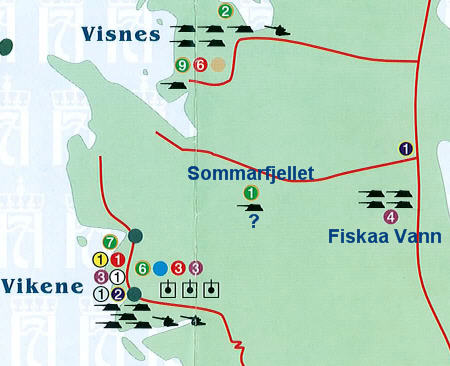

Ifølge vedlagte kartutsnitt (utgitt av Karmøy Kommune - og litt editert) samt en lokal kilde så var der faktisk en kanonstilling i området som vist.
Nærmere bestemt på Sommarfjellet på vestsiden av veien til Haugesund Lufthavn, Karmøy.
Der var "et par" bunkere og kanonfundament, muligens med gradeindeling er meg fortalt.
Mulighetene er store for at dette allerede er tatt bort i masseuttak en entreprenør har holdt på med en del år. Vi fant ikke noe på en "hurtigtur" for noen uker siden.
Noen som har kjennskap denne stillingen ?

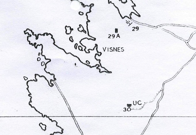

Du har rett at det ikke gir noen mening hvis dette oppfattes som militær kartreferanse på 1:50.000 1113 I - Haugesund. Jeg skal se om noen av kartene etter milorgkarene gir noen mening, men jeg ser av en skisse til etteretningsrapporten at dette må være samme sted som Karmøy kommune sine skisser (jeg er nokså sikker på at en av milorg sine gruppesjefer i sin tid var med på å lage denne oversikten for Karmøy kommune og da kan etteretningsrapporter være grunnen for at dette er tatt med?).
Stedet merket "30" på kartet er stedet som rapporten beskriver. Det andre på kartet er hhv. Visnes gruvebygning og en norsk 7,5 cm. F.K.
Survey No1 utsnitt Visnes.JPG (93.63 KiB) Viewed 5596 times
Arquebus wrote:, men jeg ser av en skisse til etteretningsrapporten at dette må være samme sted som Karmøy kommune sine skisser
Enig, rapporten må handle om samme plass. Skal se om den veien som er tegnet opp kan gi noen indikasjon i terrenget.

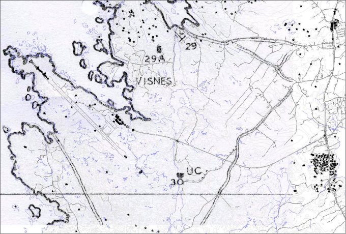

Det er "rett spor" dette Arquebus!
Fra Kystfort-Haugalandets for tiden hardt belastede Kart og Dekodingsavdeling,
er her et "overlay" mot moderne kart for stillingen PDT_Armataz_01_08
Rute-referansen "671390" (100m ruter) er omregnet til koordinat:
Latitude : 59° 20' 25'' N (59.34029°)
Longitude : 5° 14' 23'' E (5.23984°)
eller UTM 32V 286172 6583982
Det "treffer" i en rute et ca.400m nord og 150m øst for markeringen "30" - nær nok.
