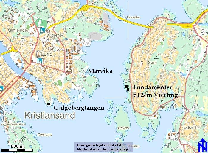

her har jeg kjapt lagt inn beliggenheten til fundementene for 2 x 2cm "Vierling" på kommunens kartsystem. Supert om du kan finne ut noe mer om evt. annet skyts/anlegg i området.
Fundamentene ligger over den gamle gruva på Søm. Denne ble brukt som ammunisjonslager for kanonstillingen, mens lv-soldatene ble innlosjert i privathus like ved. I følge øyenvitner ble det forankret ubåter langs Sømslandet 1944-1945, og flere av de nokså spesielle fortøyningsfestene for disse er bevart (6 stk langs Sømslandet/Fugleviksundet, 14 stk i Hånesbukta).

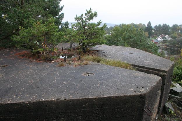

Hadde en tur ut til Dvergsøya i sommer, og knipset dette bildet av en av de seks kanonfundamentene som finnes der ute. Jeg målte dem ikke opp, men mener at de alle er av samme utforming og størrelse.
I følge de begrensede dokumentene jeg har til rådighet kan batteriet her ute tidligst ha blitt bygget i 1942...

Dette fundamentet er dønn likt de to "nye" som ble satt opp på Sumatra.Hadde en tur ut til Dvergsøya i sommer, og knipset dette bildet av en av de seks kanonfundamentene som finnes der ute.

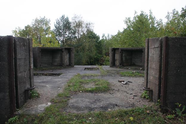

Vedlagte bilder fra Sumatra viser tydelig to helt forskjellige måter å lage stillinger på. Ser ut som de fire store ble bygget i typisk Luftwaffe stil med plass for krysslavett, mens sistnevnte typisk for marinen med boltsirkler og sokkelmontering.
- SumatraLW.JPG (53.72 KiB) Viewed 13614 times
- SumatraKM.JPG (54.21 KiB) Viewed 13614 times

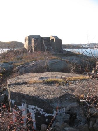

Også i batteriet på Kuholmen (Galgebergtangen) finner en disse "nye" og "gamle" typene fundamenter for 8,8 cm kanoner -to av hver. Her er en god del av det tidligere batteriområdet bygget ned etter krigen, så flere stillinger har gått tapt..
Knipset dette bildet av en av de "nye" kanonstillingene for 8,8cm i forgrunnen og bunker for en 2 cm lv-kanon i bakgrunnen, på Kuholmen.

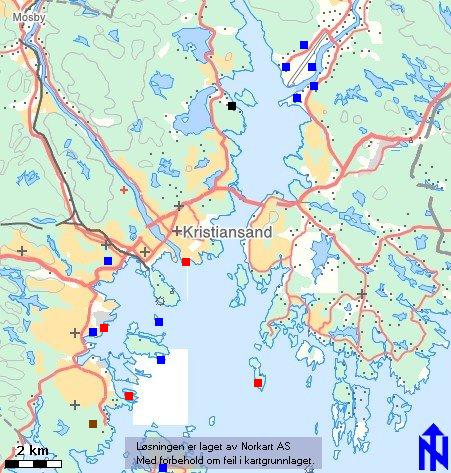

- LW 2cm batterier markert med blått (+flere i omr rundt byen/Gimlemoen)
KM 8,8cm batterier med rødt
8,8 cm Møvik med brunt
Justnes med sort firkant - Lv-batterier Kr.sand 1944-1945.jpg (61.35 KiB) Viewed 13459 times
