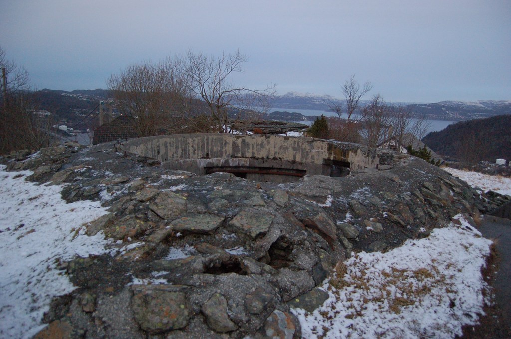

Noen bilder fra søndagsturen...
Dette er et relativt kjent og trafikkert batteri, ettersom det ligger midt oppi et boligområde, og flere av brukerne her på forumet har nok vært her før.
Ganske standard utførelse, fire stk 10,5 SKC + 2 x 2cm. Ildlederbunker, tidligere utstyrt med avstandsmåler, i midten.
Prøver å finne ut hvilken regelbau ildlederbunkeren er, uten hell. Noen tips?

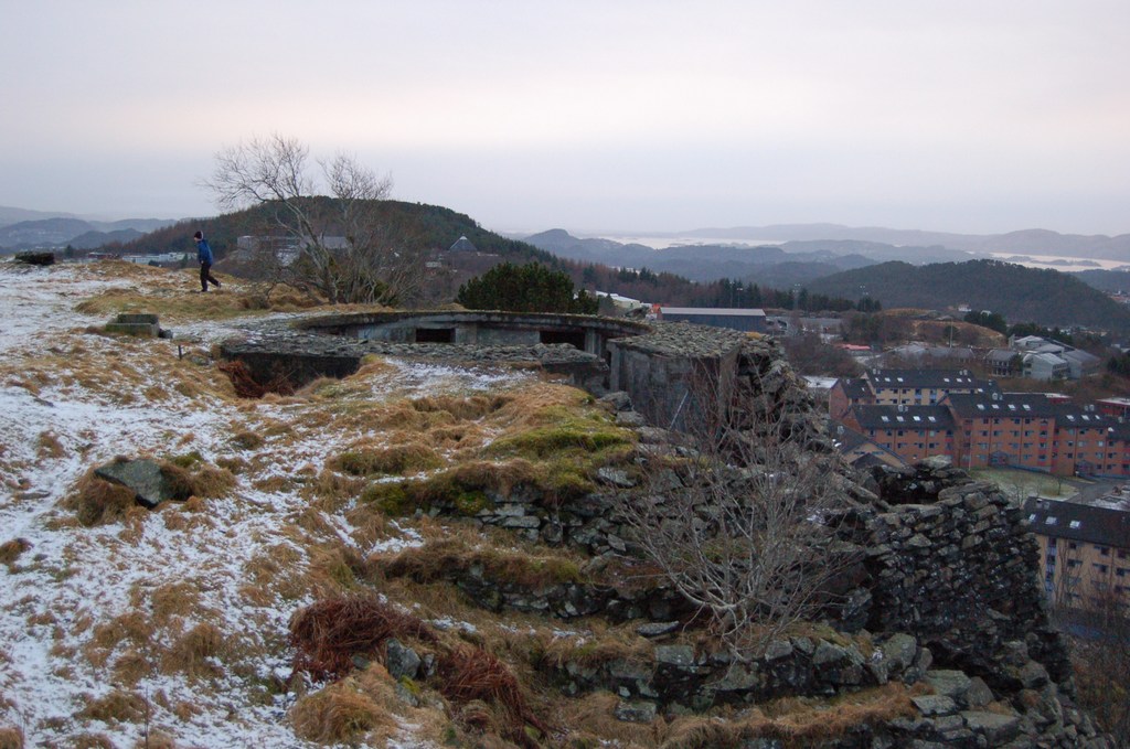

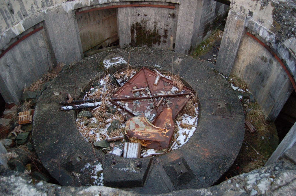

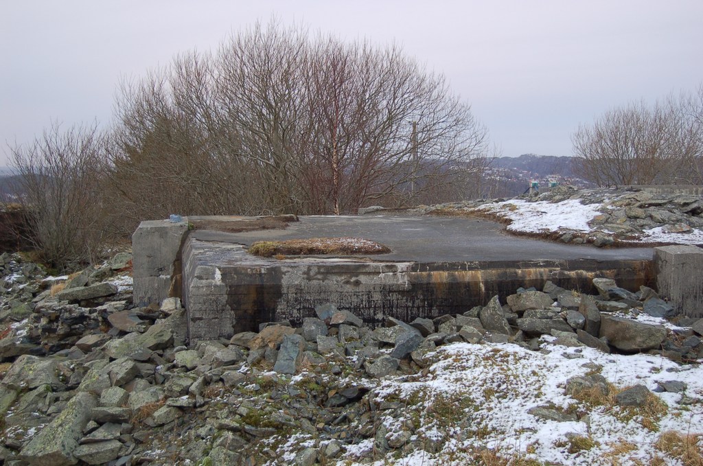

Stilling for 10,5 cm.

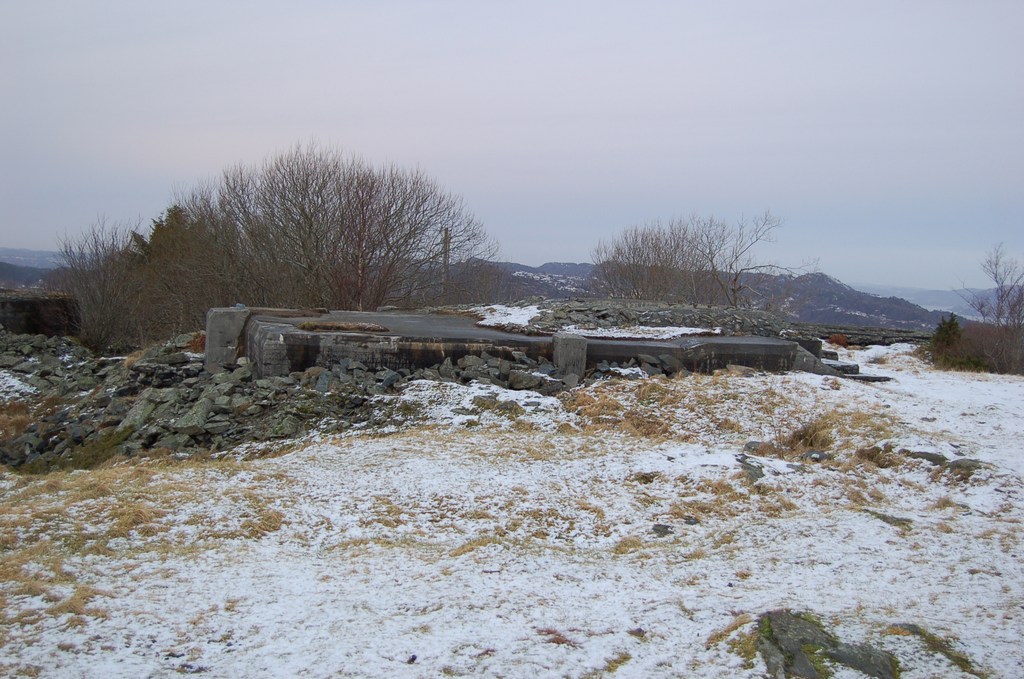

Kanonstilling
Kanonstilling

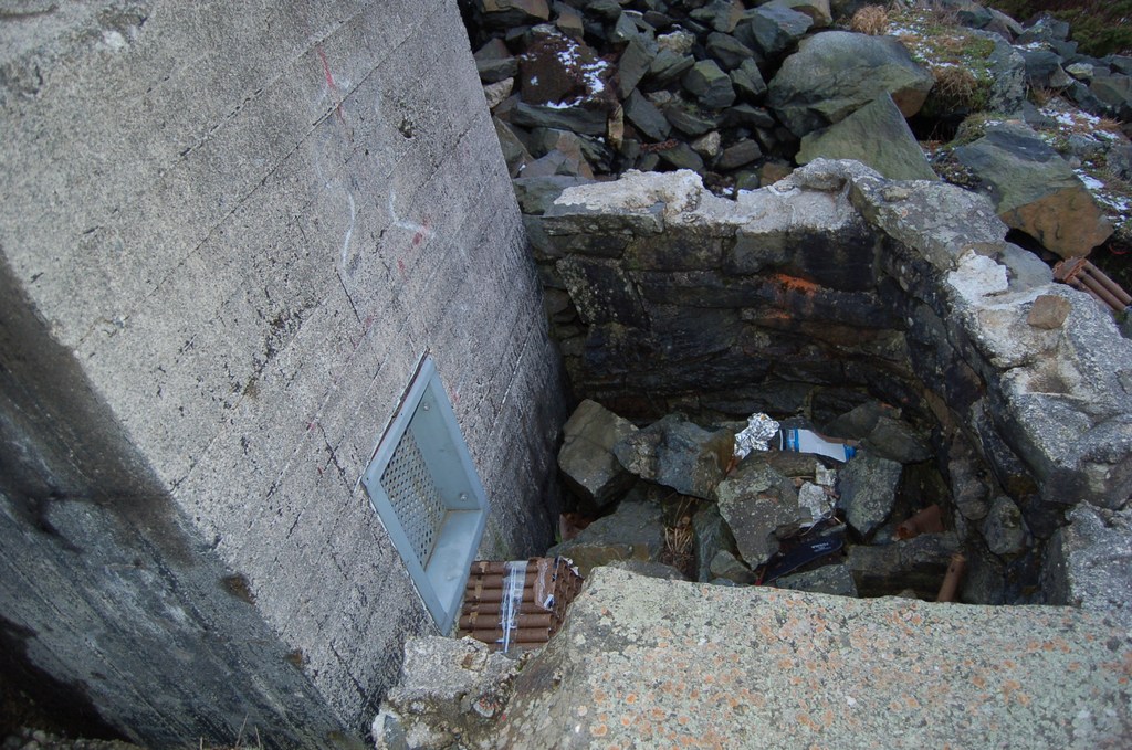

Brønn for avstandsmåler. Hva trenger man nisjer til?

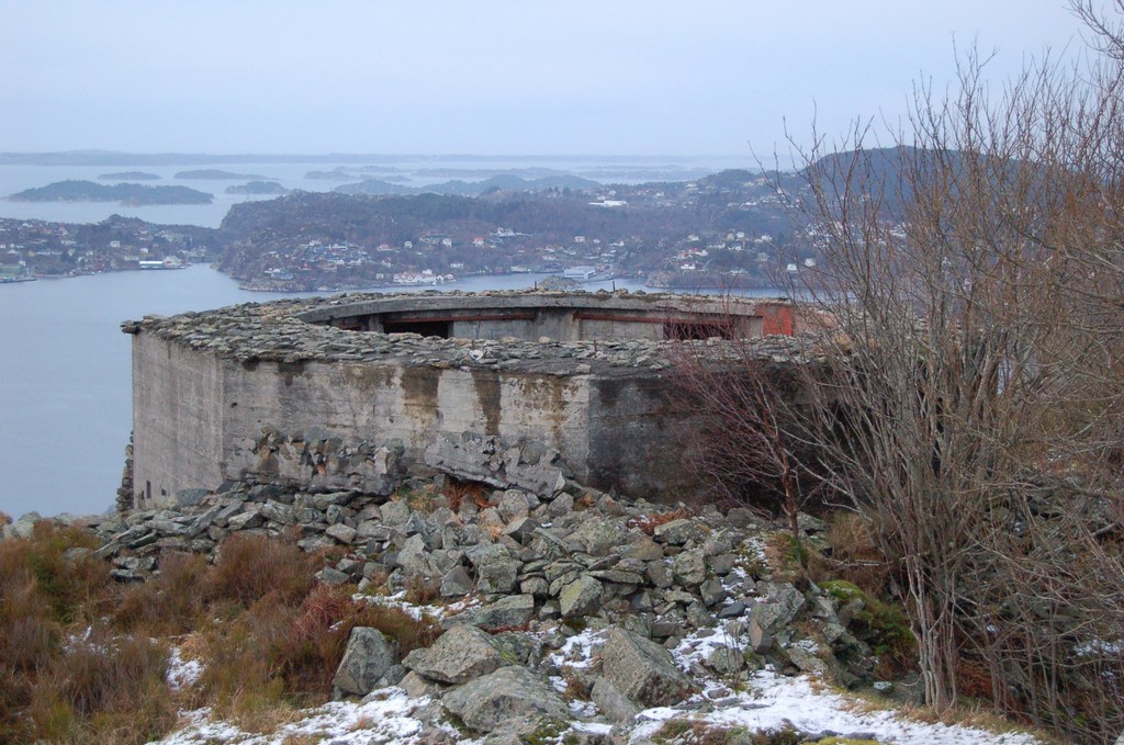

Ildlederbunker
Ildlederbunker
Ildlederbunker
Ildlederbunker
Granatfelle på ildlederbunker?

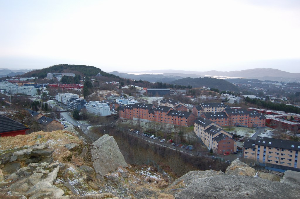

Utsikt mot vest
Utsikt mot vest
Utsikt mot sør
Utsikt mot sør

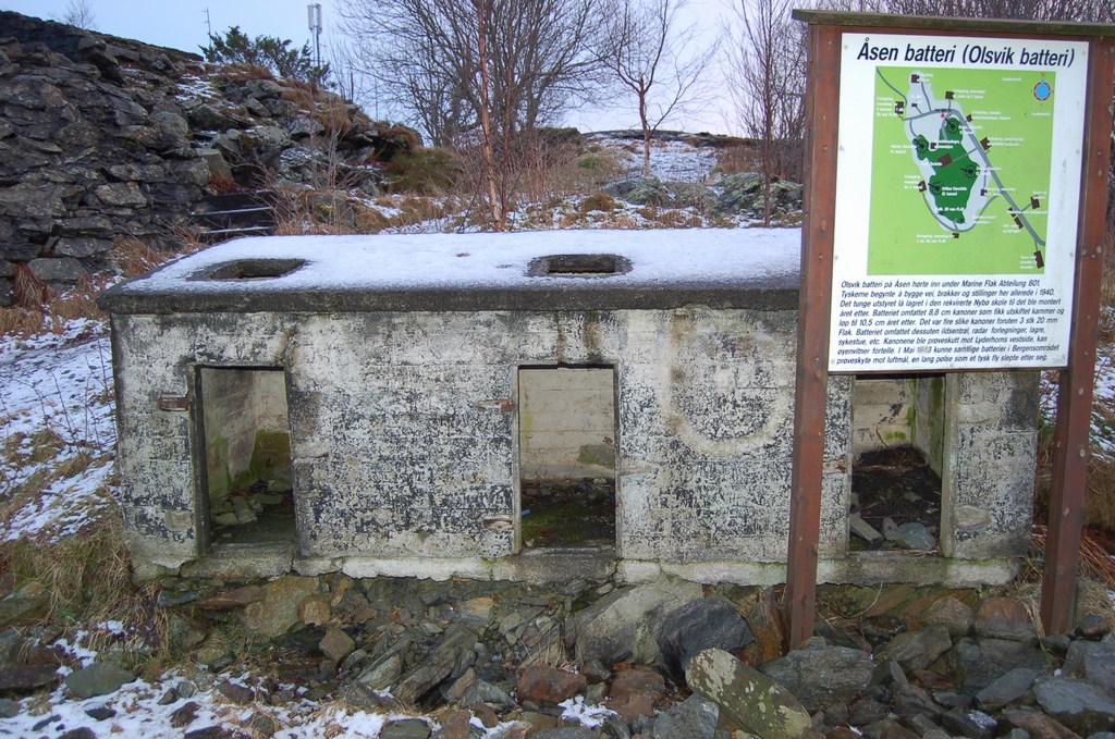

Søppelspann?
Søppelspann?
Har aldri vært inne.... Hvis noen har en noenlunde skisse skal vi vel finne ut av noe?

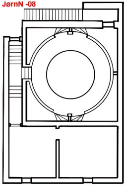

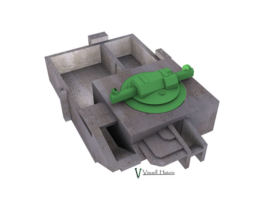

:) Har ikke vært inni den jeg heller. Deler av denne er fremdeles i bruk av Telenor og er stengt. Men, når tar vi de utvendig målene, ser det noe slik ut. Det ene rommet oppi avstandsmålere er en innvendig tilgang til den minstre rommet. Antar at det er her regnemaskinene også har stått. Det store rommet tror jeg har vært et oppholdsrom med sengere og ovn. Men, dessverre har jeg ikke sett noe tegning på denne. Du vil også se at det er make på noen av de andre luftvernstillingene rundt Bergen også.
Det er ikke søppelspann, men kaggedo.
Erling
Tja... Er så mye som likner på hverandre at det er ikke godt å si....
Ser ut som denne har en del likheter med "Fl 184", men det ser ut til at inngangene har byttet side og er dermed nesten identisk med Munkholmen i Trondheim.
Det er et notat på denne som sier at dersom bunkeren skal ha ovn, så skal bunkeren plasseres slik at evt. røyk driver bort fra bunkeren i den vindretning som oftest finnes på stedet, altså "Hauptwindrichtung".
Om dette derfor er en Fl 184 tilpasset vindretning, eller noe helt annet skal likevel være usagt da det er en drøss med ukjente Marineregelbau!
Hvis vi uansett kan anta at rommenes bruksområde er de samme, så er det store rommet "Planfeuerrechenraum", det lille "Kleinkograum".
Posts: 853
Joined: 15 May 2007 22:53

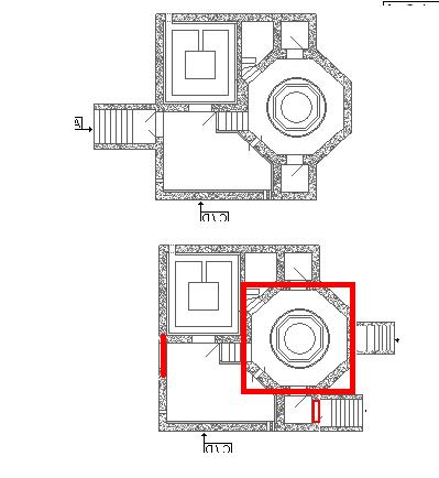

Har du en typetegning av en Fl 184 som du kan legge ut?

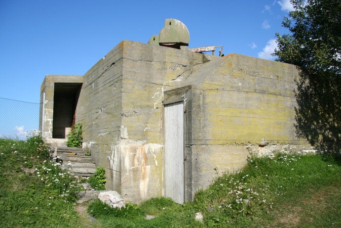

Jeg har laget en skisse (ikke oppmålt/målsatt tegning) over ildledningsbunkeren på Munkholmen, og jeg kan ikke si at den stemmer helt med 3D-tegningen overfor. Hva tror dere?
Skisse ildledningsbunker Munkholmen, resized.jpg (21.75 KiB) Viewed 13943 times

Fant en tegning av en Fl 184 her http://www.festungstnazaire.be/TYPO/FL184.jpg, og kan ikke umidelbart si at det er så mange likheter. Da ligner den mer på en slags light verson av en L 304.
Siden du har målene Erling, og allerede har tegnet den i 3d, har du en plantegning av den aktuelle bunkeren? Storrinden hadde så vidt jeg kunne se ikke en slik. Hvordan var det med Løvås?

:) Dessverre så har jeg ingen originale tegninger på den. Har målt opp utvending og brukt en tilsvarende tegning som du la ut som et utgangspunkt.
På Storrinden har det vært maken, men den er ombygget og fylt igjen der som avstandsmåleren har stått og brukes av Telenor(?). Løvåsen er den fjernet og nye hus står på samme stedet.
Tilsvarende er dessverre også på en del av de andre luftvernstillingene rundt byen.
Så det hadde fint om det var noen som hadde tegninger eller bilder som viste innvending, så kunne jeg fått fullført 3D tegningen.

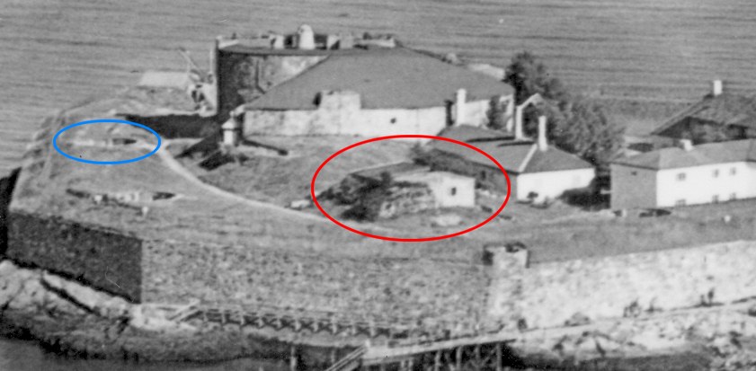

I følge Knut Sivertsen sitt kart over Munkholmen, så hadde dette batteriet 2 stk "Leitstand".
1 Dreiwag LS I, 6m REM og
1 Kleinkog LS II, 6m REM
Den jeg la ut skisse på er bunkeren (som står i dag) med Dreiwag LS I.
Bunkeren med Kleinkog LS II lå på sørsiden av rundtårnet, men er desverre borte. Bunkeren vises på gamle bilder riktignok.
Se bildeutsnitt av s/hv-foto fra Sverresborg-samlingen. (Bildet kan bestilles derfra med FTTF-koden som står i bildeteksten)
Bunkeren har jeg ringet inn i rødt, mens den blå innringingen markerer kanonstillingen som er restaurert.
Så NUAV bør nok justere listene sine.
Ildledningsbunker, Munkholmen, Dreiwag LS II.jpg (96.77 KiB) Viewed 13887 times
Sverresborg, FTTF.64223 Munkholmen FW, utsnitt.JPG (71.91 KiB) Viewed 13887 times
Hvis du speilvender den og flytter trappa er det egentlig bare rommet rundt avstandsmåleren som skiller den fra Fl184, hvis ikke målene er helt på trynet da....
