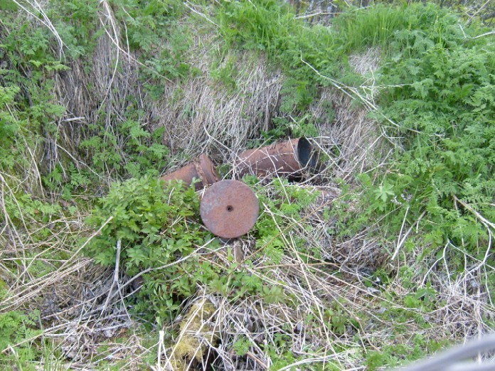

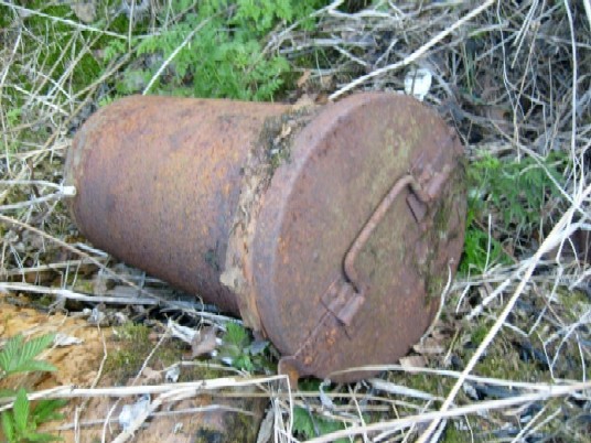

Hei.
Kan dette være noe lignende? Funnet på en "fylling" ved MRS 18 batt.
Ser ut som en hylse med tennhette i ene enden og lokk m/håndtak i andre.
Diameter 21 cm,lengde ca.40.
Hylse m/lokk.
Hylse m/lokk.

RasmusTerne wrote:Hei.
21 cm kardus for Mrs.18
Produsert av stål, og derfor ikke interessant for messingsamlerne.
Dersom du fjerner rusten (med ultralyd, eller annen skånsom måte) på flaten med tennskruehullet får du frem skriften som sier kaliber, kanon og produsent (kode) med år.
Hylsen var åpen slik at man kunne fjerne delladninger og dermed regulere utgangshastigheten (standard på alt feltskyts).

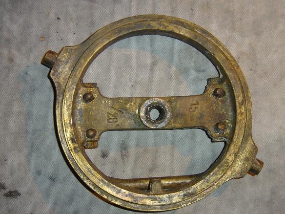

Heisan! Vi finner disse koggelokkene til kaliberne 10.5 og 15cm i vrakfeltet etter Tirpitz. En sjelden gang er disse i massivt messing.
15 cm messing lås til kagge!

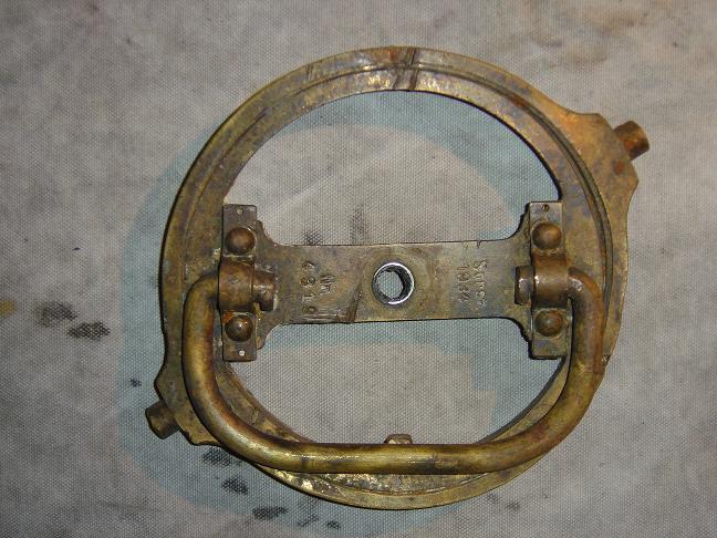

Bilde av undersiden!
15 cm kaggelås i messing!
