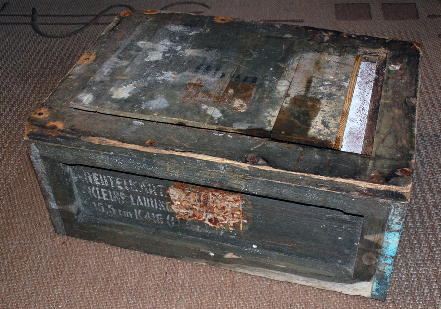

Højdaren idag var nok funnet av denne
En ammokasse merket 15,5 cm. K416(f), som utrolig nok er ganske så hel. Etter å ha ligget i en bunker i snart 70 år må formen sies å være fin. Det kan ikke sies om nabokassene i samme bunker (andre typer), for de var gjennområtne alle som en. Derfor tok jeg denne med meg så ikke samme skjebne, eller værre, skulle få ramme denne.
Dersom noen kjenner til hva som har vært innholdet i denne kassen som er merket "Beutelkart...." og "Kleine Ladung..." og noe mer jeg ikke klarer å tyde, så settes det stor pris på det. Inni trekassen er det metallforing.
De vitale mål for kassen er 64 cm x 41 cm og 24 cm. høyde.

Er en B der, Beutelkartusche = Kan oversettes "Posekardus""Heutelkart...." og "Kleine Ladung..."
Altså "Kleine" drivladning til 15,5 cm K416(f)

Forumet har mange gode kvaliteter .En av dem er at der er alltid noen som vet noe.Erik E wrote:Er en B der, Beutelkartusche = Kan oversettes "Posekardus""Heutelkart...." og "Kleine Ladung..."
Takker for svar fra ekspertisen

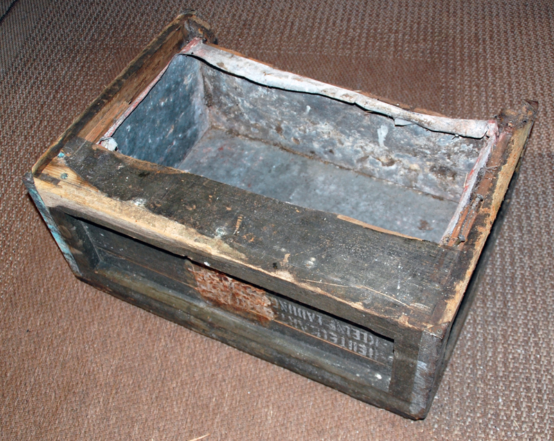

Inni kassen er det en sinkkasse ja, det stemmer hundre prosent Arquebus.

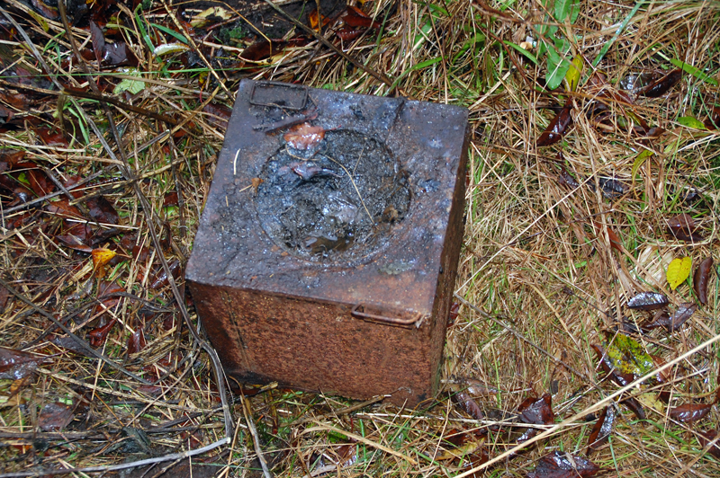

Kan bilde nummer to her også være noe som har med slike ladninger å gjøre. Funnet i samme bunker.
Metallboks på ca. 30 x 30 cm.

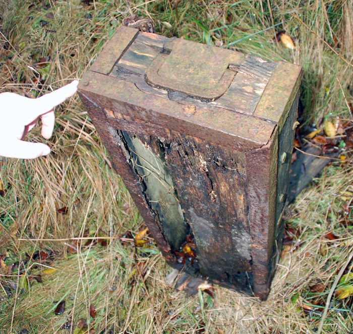

Legger inn et siste bilde her av en annen type kasse som lå i samme bunker.
Kraftige jernbeslag på denne, så her har kanskje innholdet vært tungt...
Ikke fullt så fin i formen som sin kamerat.
Noen som kjenner igjen slike?
- - kasse med beslag.jpg (692.64 KiB) Viewed 4515 times

Tipper også metallboksen til drivladninger ja. Muligens delladningene, da trekassen kun inneholdt "kleine ladung" som er... kall det hovedladningen. Skal man skyte lenger må man spe på med ekstra poser.(fra metallboksen?)
Fra min tidligere erfaring med 155 mm kardusladninger, så hadde vi ladning ladning 3 som minimum og kunne legge til ekstra poser opp til ladning 7 i fredstid (ladning 9 i strid) alt etter hvor langt vi skulle skyte. De franske ladningene hadde nok mindre, da rekkevidden på K416(f) er vesentlig kortere enn "moderne" 155 mm. Prinsippet er likevel det samme, da riktig kruttmengde og riktig elevasjon er de to hovedingrendiensene man har for å bestemme lengden man skyter med feltartilleri, derav regulerbar ladning.
