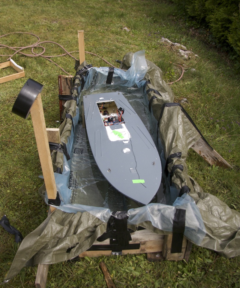

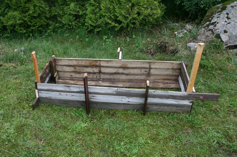

- Testbasseng - joda, det skal komme plast og presenning her.

Bygget opp bassenget med plast i dag, og fylte det med vann, før jeg 'sjøsatte' båten og begynte testingen.

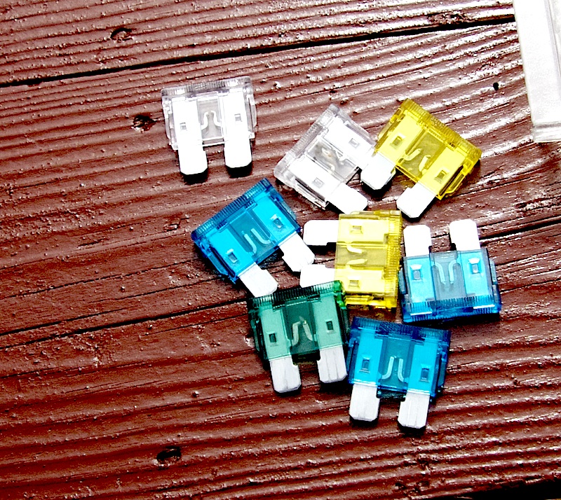

Først endret jeg ikke på noe av oppsett, og kjørte fint frem til jeg gav ca halv gass - da røk sikringen først på den ene motoren (25 A), og så den andre (også 25 A).
Det er jo, som nevnt flere ganger, latterlig mye strøm, men i alle fall. Jeg koblet fra motorene, og drog akslingene rundt for hånd: de glir begge to så lett som bare det, og såvidt jeg kan bedømme med mine øyne, står akslingene greit i senter mot motorene.
Tidligere har det bare vært styrbord motor hvor sikringen har gått an - nå gikk også babord motors sikring. Jeg merker at styrbord aksling er bittelitt tyngre å dra rundt, så det kan jo være noe av forklaringen. Jeg forsøkte flere ganger med ulikt gasspådrag og litt annet smårask, men alltid samme resultat: sikringene gikk før motoren kom opp i full hastighet.
I alle fall. Etter mye tenking, kom jeg på at jeg skulle undersøke manualen til fjernkontrollen (og da er man desperat). Her fant jeg, etter litt leting, en funksjon laget for å minske eller øke utslag på servoer. Den kunne stilles fra 0-150 %, og stod standard på 100. Hvilken verdi 100 % vil gi meg, aner jeg ikke, men jeg satte i alle fall denne ned til 80 % for både styrbord og babord motor. Jeg satte så i en 25 A sikring på hver motor, igjen, og kjørte. Og kjørte. Og kjørte.
Og ingenting skjedde! Dvs. ingen sikringer gikk. Suksess! Nå håper jeg bare at det fortsetter å være slik, for nå er jeg rimelig lei av å mekke på fremdriftsmaskineriet. Det er greit nok at Napier Deltic-motorene var vedlikeholdskrevende, men at et enkelt opplegg med to elektromotorer og noen batterier skulle volde så mye bry?

- Liten haug med døde sikringer...

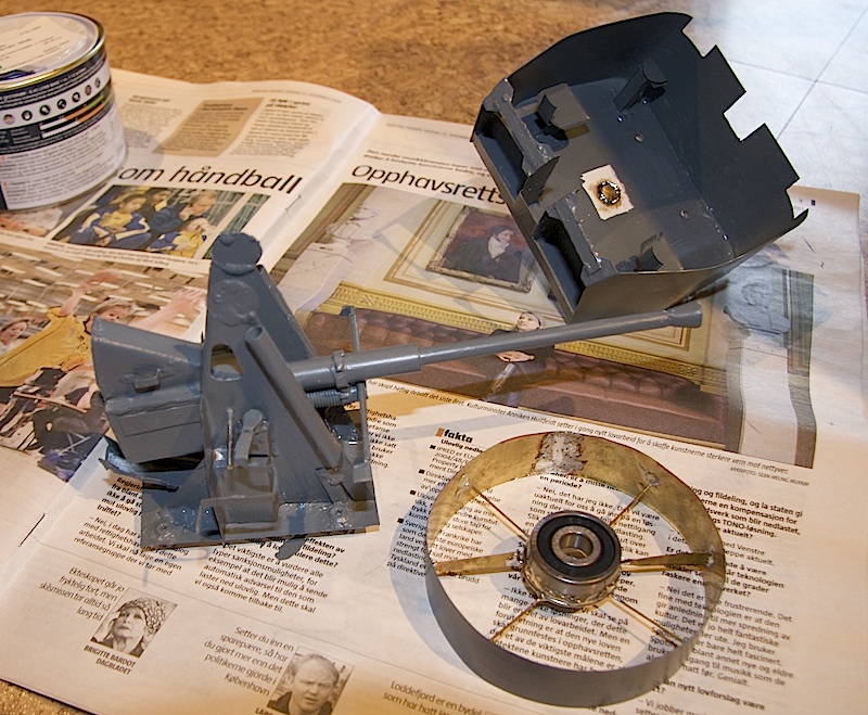

- Maling av kanon.
- IMG_8877_s.jpg (228.71 KiB) Viewed 10727 times
- Kanon. Kun gråfarge er lagt på foreløpig, sort kommer etter hvert.
- IMG_8879_s.jpg (103.51 KiB) Viewed 10727 times
