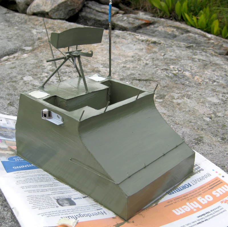

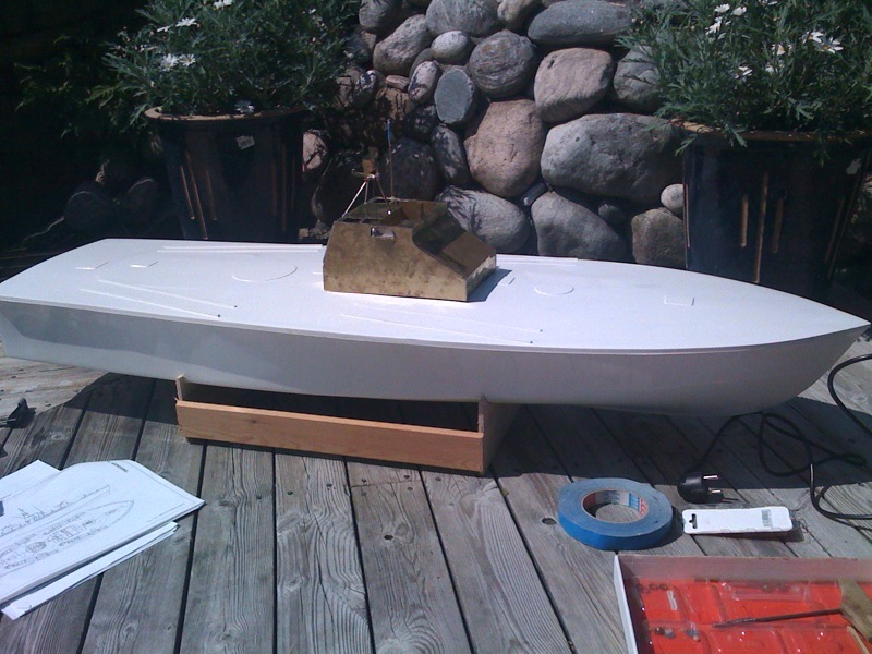

I stedet for å bygge med kryssfinér som hovedmateriale (noe Smit Nederlands overbygg etc. var laget av), var jeg lysten på å prøve å bygge overbygning etc. i metall. Clas Ohlson solgte 0,25 mm tykke messingplater, og ved hjelp av en hobbysag laget for å kappe kryssfinér gikk det fint å kutte såpass tynne metallplater. Tegningene som fulgte med var greie nok, men en del må lages etter fri fantasi og på trass (og etter bilder) - overbygningen ble i alle fall tegnet på messing, saget ut del for del og deretter loddet sammen med en dårlig loddebolt.
Radaren er litt for bred, men burde kunne passere som en modell av en Decca 202. Det er lys i begge lanterner, og også lys i det jeg etterhvert har forstått ikke er stedet hvor den hvite topplanternen stod, men som jeg altså har modellert på babord side av overbygningen. Det er litt for sent å gjøre noe med det nå - den er loddet og deretter limt fast med overdrevne mengder araldit.

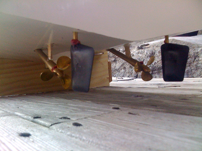

... kanskje jeg tok litt pusten fra folk med tekst. I alle fall. Akslingene kom på, rorene likeså. Rorene er noen standardror fra Robbe (eller Graupner, jeg husker ikke helt), som ligner ganske mye på de som stod på båtene originalt.
Jeg har ingen idé om hvordan enkelte klarer å lage akslingstøtter perfekt i messing, så mine er nok laget i kryssfinér og deretter "støpt" på plass med araldit. Spesielt vakkert blir det ikke, men det fungerer. Med litt pussing og maling burde det bli godt nok som en etterligning.

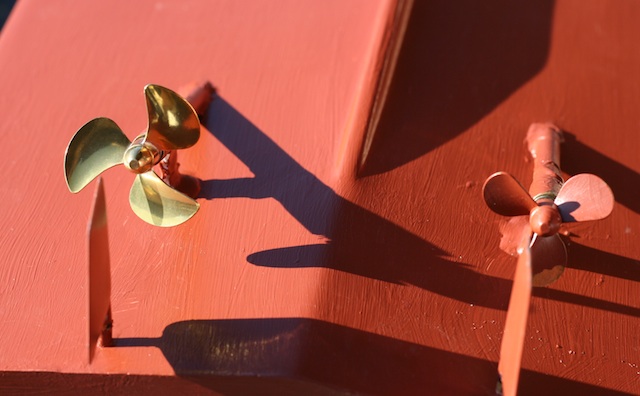

Propellene er 40 mm messingpropeller. Jeg lurer på om de er store nok, og om stigningen er stor nok: det er en viss fare for at de vil kavitere kraftig og dermed være ubrukelige. Jeg ser noen, som har bygget samme modell, bruker opp mot 70 mm store popeller. Vi får se.

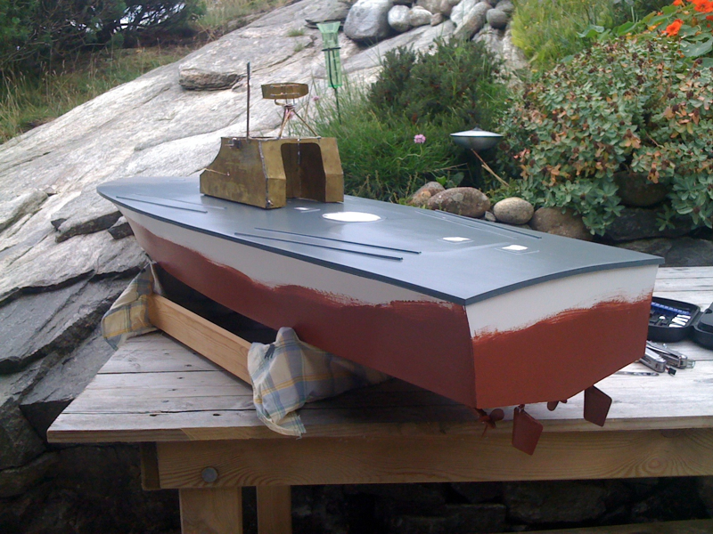

Malingen skulle egentlig legges på med airbrush, men alt for tykk maling og uegnet airbrush, samt mye vind, gjorde at kosten måtte fram. Resultatet blir derfor ikke så godt som jeg kunne ønske.
Det andre bildet viser skroget etter at jeg har fått på bunnsmørning - det vil si en eller annen type utendørs jotunmaling som virket bra. Dekket har også fått seg to strøk. Ser man nøye etter på overbygget har dette nå fått rekkverk i front, og det er loddet på en flaggstang på radar-stativet.
- "Bunnsmørning" er lagt på.
- IMG_0264_res.jpg (686.89 KiB) Viewed 23522 times

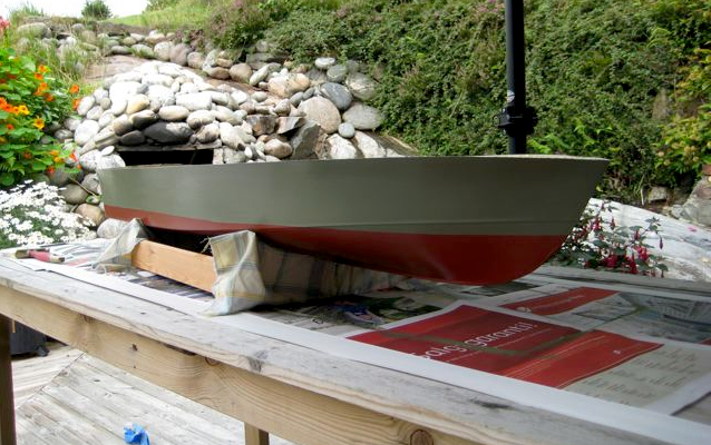

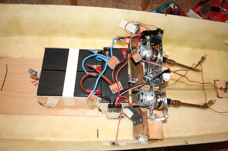

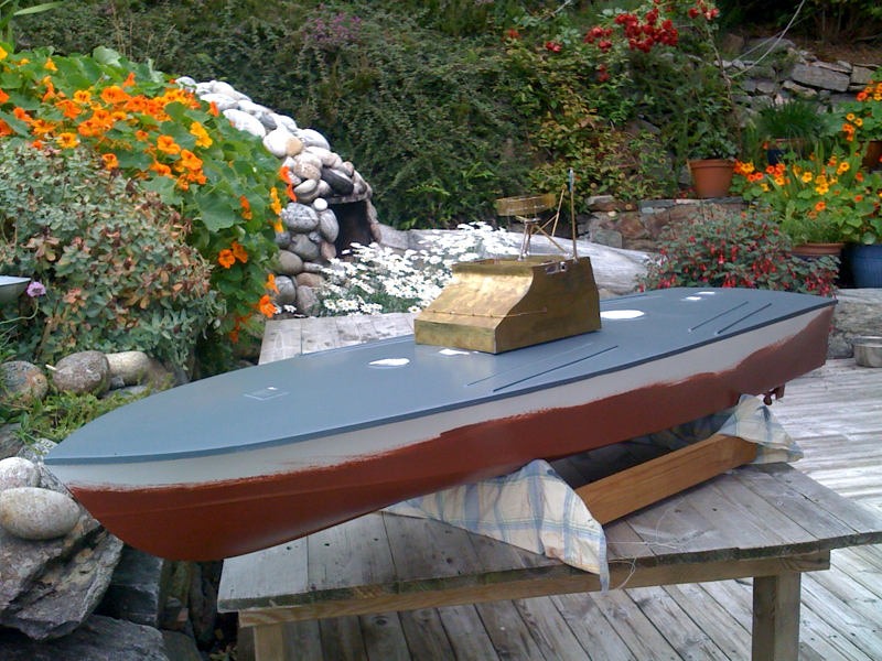

Et bilde tatt bakfra, før grønnmalingen kom på skroget. Den skal males med rød "bunnsmørning", grønn skrogfarge og overbygg, samt grått dekk.

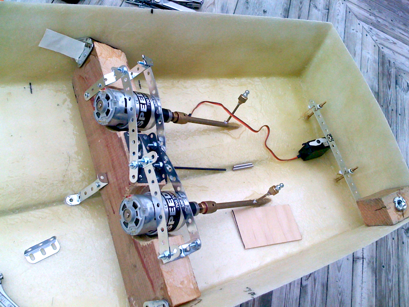

Det andre bildet er fra "motorrommet". Her har jeg satt inn to ganske store elektromotorer fra Graupner. De benevnes visst "700", men just hva 700 refererer til vet jeg ærlig talt ikke. Det jeg derimot vet er at de er kraftigere enn 400-motorene jeg har i slepebåtmodellen min.
De skal visstnok kunne gå med 14600 omdreininger/minutt, så det blir spennende å se hvilke hastigheter jeg båten opp i på vannet.
Motorene er festet på en vanlig trebjelke, som er saget, høvlet og spikket til for å passe godt. Jeg satte den ned i båten, la på plass en kile som holdt den i rett vinkel og pøste på med araldit. Den sitter nå definitivt som støpt.
Motorene er deretter festet ved at jeg la ned en anti-sklimatte i "krybben" motorene hviler i, og deretter festet jeg dem med diverse deler fra et meccano-sett. Jeg har brukt meccano/steel tech også i slepebåten jeg har bygget, og det viste seg å være utmerket å bruke til slike ting. Motorene burde stå godt fast slik de ligger nå. Som man ser har akslingene smørenipler, hver akselhylse har blitt fylt med grease inneholdende teflon før selve akslingen ble stukket gjennom. Akter ser man styreservoen satt foreløbig på plass. Den skal bygges inn bak kryssfinérvegger som tettes med araldit eller noe epoxy for å hindre at vann tar livet av den for raskt.
- Motorrommet.
- IMG_0266_res.jpg (658.13 KiB) Viewed 23479 times

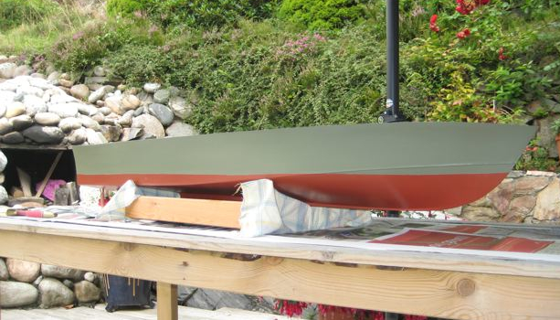

Etter mindre vellykkede eksperimenter tidligere med substitutter for maskeringstape, ble det denne gang brukt ordentlig maskeringstape, og jammen gjorde det susen. Nøye oppmålinger og utregninger måtte til for å plassere vannlinjen korrekt. Jeg vet ikke om man pleide å male en hvit stripe langs vannlinjen på disse båtene? Jeg ser for meg at det ikke ble gjort - men om jeg tar feil er det bare å si i fra. På bildene jeg har sett er dette dog ikke tilfelle.
I alle fall: etter nøye beregninger ble merker satt med tusj på skroget, maskeringstape lagt på og maling strøket utover. På nært hold går det an å se at det er brukt pensel på dette, men i mangel av ordentlig modellmaling (som jeg vanligvis bruker) blir det nok ikke bedre. I alle fall ser det, etter min mening, mye bedre ut straks grønnmalingen kom på.

- Grønnmaling er lagt på skroget.
- IMG_1643_ed.jpg (338.64 KiB) Viewed 23442 times

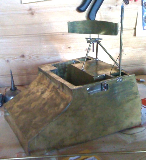

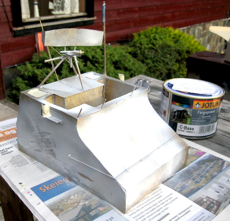

I dag har det gått litt fremover igjen, etter noen uker stillstand. Det kan nok bli litt stille fremover også, nå begynner hverdagen igjen, og da blir det plutselig veldig mye mindre tid til bygging.

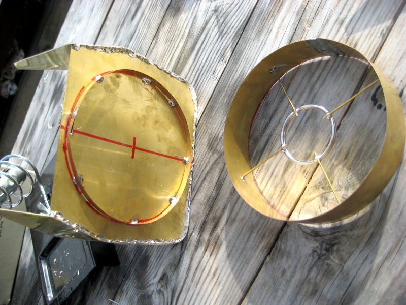

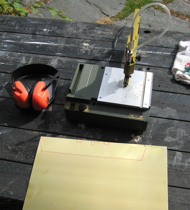

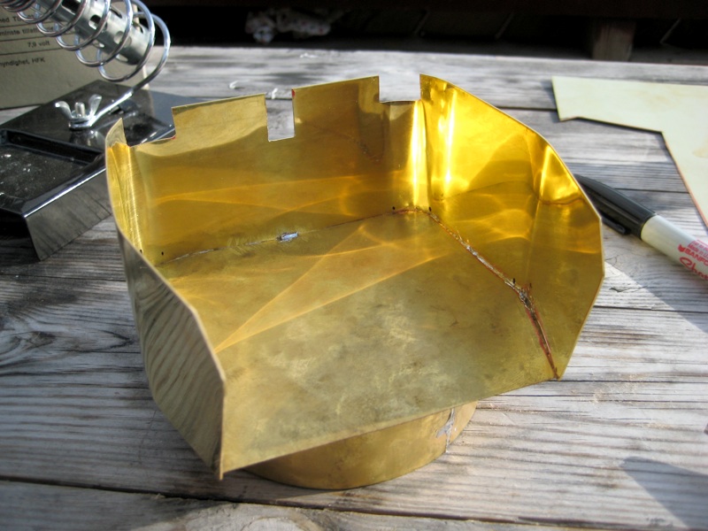

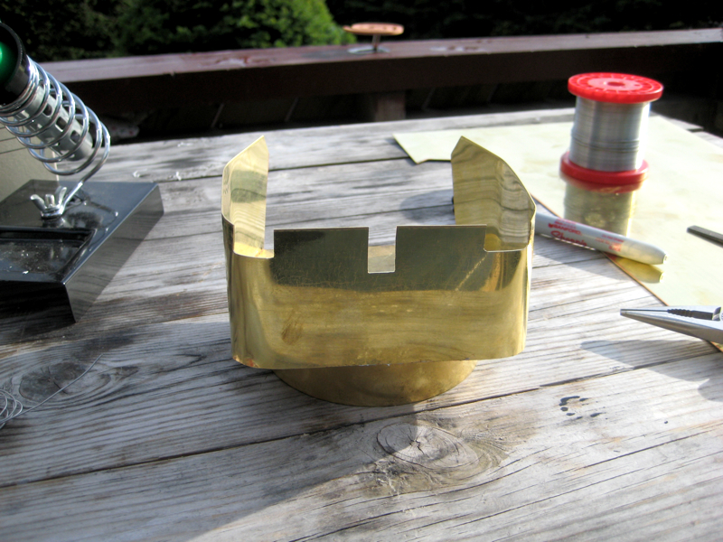

I dag har jeg saget ut skjoldet rundt 40 mm-kanonen, og loddet dette fast på plattformen som jeg allerede har laget. Som nevnt tidligere har jeg bare fått tak i 0,5 mm messingplate, og ikke 0,25 slik jeg hadde før, så jeg var litt redd for at sagen min ikke skulle takle tykkere metall, men det gikk overraskende bra. Jeg saget ut skjoldet i ett stykke, det ble vanskeligere å bøye det til for å passe plattingen perfekt da, men det ser mye penere ut når den er fri for skjøter. Bøyde den til med fingrene slik at den passet sånn omtrent, og loddet den deretter fast på et par punkter, og fylte på med loddetinn for å få en hel "sveis".
Etter at det var saget ut, loddet på og filt, loddet jeg på noen små detaljer på overbygningen, før denne ble malt grønn. Jeg må si det gjorde seg med farge på den.
- Det grunnes...
- IMG_1697_ed.jpg (195.38 KiB) Viewed 23393 times
- Slik ser det ut under - her er det laget plass til aksling slik at kanonen kan siderettes.
- IMG_1695_ed.jpg (187.72 KiB) Viewed 23393 times
- Innsiden.
- IMG_1693_ed.jpg (144.28 KiB) Viewed 23393 times
- Slik ble skjoldet etter at det er loddet fast på underlaget.
- IMG_1692_ed.jpg (593.46 KiB) Viewed 23393 times

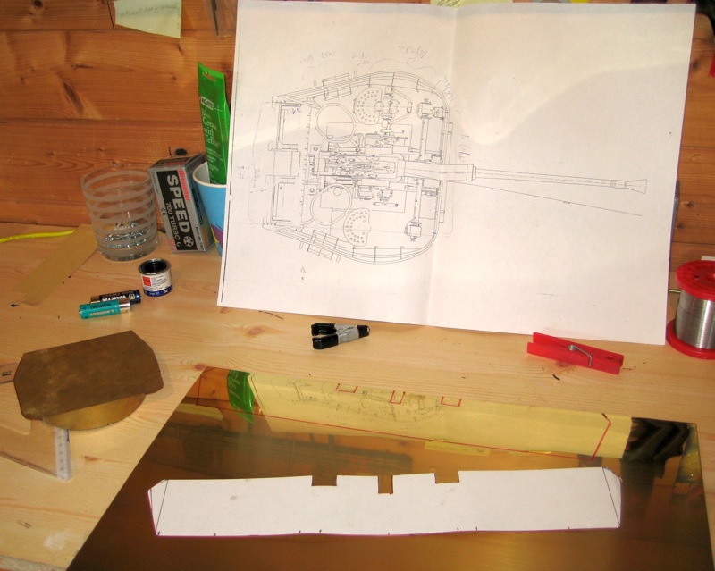

- Etter å ha tegnet på var det bare å finne frem sagen. Tror dette kan betegnes som modellbyggerens beste venn - uten denne hadde jeg ikke kommet langt.
- IMG_1688_ed.jpg (208.57 KiB) Viewed 23393 times
- Kanonskjoldet tegnes på messingplaten. Det ble først laget mal i papp.
- IMG_1685_ed.jpg (121.04 KiB) Viewed 23393 times
- ... og males!
- IMG_1700_ed.jpg (188.63 KiB) Viewed 23391 times

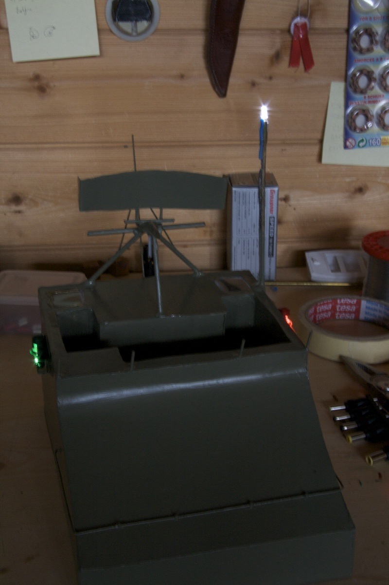

Ellers ble ledningene til lanternene buntet sammen og montert korrekt, og så klart testet. Lanternene ble også malt hhv. grønn og rød: jeg trodde disse var sortmalt, men jeg fant et fargebilde et steds hvor de faktisk er malt grønn og rød.
Men det verste? Hadde det ikke regnet så inn i hampen hadde det vært mulig å foreta den aller første prøveturen! PDT_Armataz_01_19

- Lanternene blir testet.
- IMG_8040_ed.jpg (174.16 KiB) Viewed 23343 times

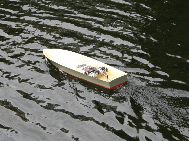

Et lite skritt fram og to tilbake i dag: endelig en fridag, og kursen ble satt hjemover, hvor planen var at båten skulle på vannet for første gang.

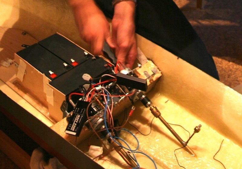

Motorene ble koblet på, batteriene koblet sammen og fartskontrollerene koblet sammen slike de skulle. Båten inn i bil - bil til vann og båt ut av bil og ned til vann. Der ble båten satt på strandkanten, hvor motorer og servostyring skulle testes en siste gang før båten ble sjøsatt - og der sviktet det meste.
For å gjøre en lang historie kort virker det som om begge fartskontrollerene har gått av med halvpensjon - de driver motorene fint én vei, men ikke den andre, og det må jo kunne sies å være ganske upraktisk. Én motor fungerte dog greit nok til å begynne med, og for å teste ble båten kjørt en liten stund på én motor på vannet, helt til kontrolleren der også begynte å streike, med det resultat at båten måtte bakkes forsiktig tilbake til kai.
Det blir nok en liten telefon til butikken i morgen, jeg har sjekket og dobbeltsjekket alle koblinger og kan ikke se at jeg har koblet noe feil...
- Båten på vannet, den korte stunden én motor ville gå fremover.
- IMG_0025_ed.jpg (183.47 KiB) Viewed 23297 times
- Oppsett i motorrom.
- IMG_0012_ed.JPG (133.74 KiB) Viewed 23297 times

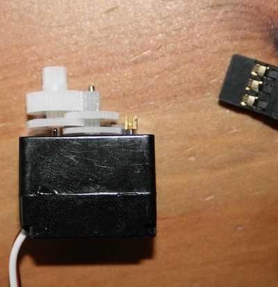

Det jeg har putlet litt med innimellom er dog å modifisere en liten servo slik at den kan gå rundt som en motor, og ikke bare fra side til side. Det finnes servoer som er bygget spesielt for det, men det er jo ganske gøy å modifisere en selv. Jeg har tenkt litt på hvordan jeg skulle få det til, men fant etterhvert ut at ved å lime fast potmeteret som ligger inni disse servoene, kan man "lure" servoen til å tro at den står i midtstilling hele tiden: det fører til at når den får et signal, vil den kjøre rundt og rundt hele tiden, fordi den aldri får noen tilbakemelding på at den har nådd endepunktet.
Jeg er avhengig av at servoen er liten, så jeg har kjøpte to små servoer. Det ble ikke store greiene å fikle med, de er ca 2-2,5 cm høye. Noen små tester viser at planen vil fungere, men et par små problemer har så klart oppstått underveis. Ledningene inni servoen var ikke alt for glade i å bli tuklet med, og røk av loddingene for et godt ord.

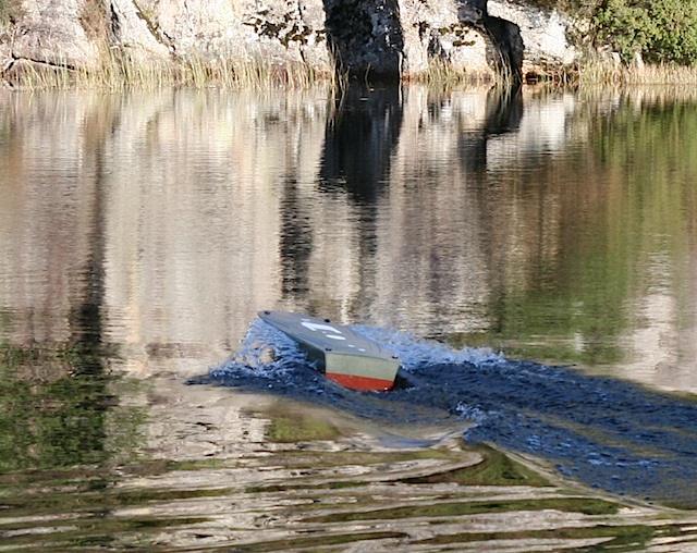

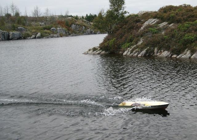

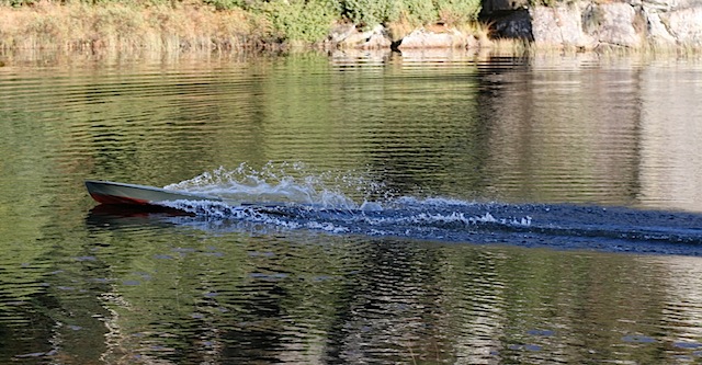

ENDELIG ble det ordentlig prøvetur, og for en prøvetur! Båten går som en kule, de nye fartskontrollerne fungerer utmerket og programmeringen av fjernkontrollen er rett.
Sammenligner man med bilder av originalen, løfter denne modellen baugen omtrent akkurat like mye. Propellene kaviterer dog ganske mye, og styringen er lik 0 ved full fart. Jeg tror jeg må oppgradere til litt større propeller, kanskje opp mot 60-70 mm.
Monterte også på to holdere for bilsikringer i dag (bladsikringer), og har nå en 30A sikring på hver motor. I tillegg kom dekket på i dag, det er festet med fire skruer som blir skrudd ned i muttere montert under dekk, faststøpt i skroget med araldit. Dette ble gjort etter prøveturen.
Montering av dekket var den siste store "bøygen" for meg; om enn det ikke er plankekjøring fremover, er i alle fall de riktig store og vanskelige prosjektene over. (.. håper ikke det blir "famous last words".)

Fin video. Er det riktig skalafart?
--cepe
--cepe
Takk for det. Når det gjelder hastighet, tviler jeg på at hastigheten er i skala - det går nok litt fortere enn som så. Jeg har ikke målt hastigheten ennå, men det skal nok bli gjort. Mottok nye propeller for noen dager siden, og ser fram til å prøve dem, men jeg lurer på når det blir. (Les: når det kan bli, med det møkkaværet som synes å ha inntatt vestlandet for godt.)
De gamle propellene er ikke designet for så mange rpm som disse motorene gir, så jeg regner med å se en liten økning i hastighet og ytelse - og et tilsvarende fall i kavitasjon og boblelaging.

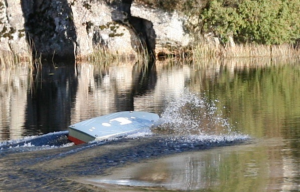

I alle fall. Jeg har altså kjøpt inn nye propeller til båten, og skal si det gjorde susen. Greit nok at den gikk fort fra før av, men nå tar den omtrent av.
Sliter litt med dekket nå. Jeg hadde en idé med hvordan jeg kunne gjøre overgangen mellom dekket og skroget vanntett, men det fungerer ikke etter planen. Ser ut til at jeg er nødt til å lime fast hele dekket, og heller sage ut noen "inspeksjonsluker" for å komme til det dypeste indre. Synd, men ser ut til at det blir det eneste som vil fungere. Det nytter ikke å ha en liter vann inne etter fem minutter på vannet.

- Så en sving, merk baugbølgen.
- IMG_0576_s.jpg (114.19 KiB) Viewed 23025 times
- ... og poff! Opp av vannet som en kule.
- IMG_0575_s.jpg (166.45 KiB) Viewed 23025 times
