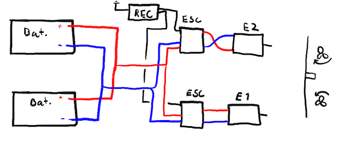

Oppsettet i båten er nokså enkelt:
To batterier er parallellkoblet. Disse gir strøm til to fartsregulatorer. Inn til fartsregulatoren er strømmen lik (dvs. - på - og + på +). Ut fra regulatorene går det naturlig nok + og -. På babord side er dette koblet til motorens - og +, mens det på styrbord side er koblet i kryss, dvs. regulatorens - til motorens +. Det fører til at motorene snurrer vekselvis mot klokken (babord) og med klokken (styrbord), sett akterfra. (Se den skissen vedlagt.. håper jeg fikk ting rett der.)
At strømmen endrer seg i BEC-kretsen når motorene kjøres forskjellig, har jeg vanskelig for å tro. Derimot er det litt betryggende å lese det du skriver: da har jeg kanskje lokalisert feilkilden, og kan forhåpentligvis se frem til problemfri seiling så snart den nye regulatoren kommer.
Jeg har sett mange andre modellbåter hvor motorene er festet med patentbånd etc. over dekselene, og hvor disse da er i kontakt med hverandre, uten at det gjør noe fra eller til. Jeg får derfor satse på at det er BEC-strømmen som er synderen her, selv om jeg ikke helt skjønner hvordan det kan føre til at én motor plutselig får 30-40 A med strøm? Hm.
(Og forresten: mange takk for alle svar og kommentarer, det er til stor hjelp!)
En kjapp skisse for å vise det elektriske systemet. For enkelhetsskyld er de tre kablene fra ESC (electronic speed controller) til mottageren ('REC') tegnet som én kabel.<br /><br />E1 og E2 er engine 1 og engine 2, hhv. babord og styrbord. Til høyre vises dreieretning for propell ved kjøring fremover.

Sindre wrote:To batterier er parallellkoblet.
Hmmm, ut fra bilder tidligere i tråden gikk jeg ut fra at det var 3 parallellkoblede batterier. Da kan du se bort fra tidligere merknader ift. forskjellig strømstyrke i kabler hhv. fra batteri og til motor...
Sindre wrote: Disse gir strøm til to fartsregulatorer. Inn til fartsregulatoren er strømmen lik (dvs. - på - og + på +). Ut fra regulatorene går det naturlig nok + og -. På babord side er dette koblet til motorens - og +, mens det på styrbord side er koblet i kryss, dvs. regulatorens - til motorens +. Det fører til at motorene snurrer vekselvis mot klokken (babord) og med klokken (styrbord), sett akterfra.
Så sant motoren er beregnet på å kunne kjøres slik (og det ville være rart om så ikke var tilfelle), og regulatoren leverer lik effekt i revers som forover, skulle ikke dette være problematisk - regulatoren skal ikke påvirkes av dette.
Sindre wrote:At strømmen endrer seg i BEC-kretsen når motorene kjøres forskjellig, har jeg vanskelig for å tro. Derimot er det litt betryggende å lese det du skriver: da har jeg kanskje lokalisert feilkilden, og kan forhåpentligvis se frem til problemfri seiling så snart den nye regulatoren kommer.
Med alle mulige forbehold om at jeg uttaler meg/ synser om noe jeg ikke har sett/ tatt på selv, så vil jeg tro at du kan det ja...
Sindre wrote:Jeg har sett mange andre modellbåter hvor motorene er festet med patentbånd etc. over dekselene, og hvor disse da er i kontakt med hverandre, uten at det gjør noe fra eller til. Jeg får derfor satse på at det er BEC-strømmen som er synderen her
I og med at du har snudd polariteten på den ene motoren, ville du fått en skikkelig smell om det var forbindelse mellom en av polene og dekselt, så det kan du åpenbart se bort fra ja.
Sindre wrote:selv om jeg ikke helt skjønner hvordan det kan føre til at én motor plutselig får 30-40 A med strøm?
Det er ikke usannsynlig i det hele tatt, men uten å se koblingsskjema for elektronikken i regulatoren blir det naturligvis mest synsing. Når du kjører strøm inn på BEC-utgangen på en av regulatorene, kan det godt være at du knekker utgangstrinnet der, som igjen fører til feil andre steder i regulatoren, slik at den ikke virker og dermed leverer unormalt mye ut til motoren. Antagelig har regulatoren et slags "balansert" effektrinn, med en driver hver for hhv. positiv og negativ utspenning. Antagelig har du i så fall knekt det ene trinnet siden den kun vil virke i revers (inntil du får ny regulator, kan du jo bare snu ledningene på motorene og kjøre uten revers enn så lenge).

Klipp den røde ledningen mellom en av fartsregulatorene og mottakeren, da eliminerer du eventuelle BEC-problemer. Du trenger bare signal (hvit eller gul) og jord (svart) for å styre regulatoren.

Jeg byttet over til to batterier, da jeg så at tre ble for mye vekt, rett og slett. Spesielt etter at jeg fikk dekket på plass. Den opprinnelige planen var fire, men det ble alt for tungt, selv uten dekk. Jeg satser heller på å bære med meg et par ekstra batterier. Uten at jeg har testet det, regner jeg nesten med at det er senderbatteriet som vil gå tomt før båten.
Jeg kan ikke tenke meg at motoren ikke skulle tåle å kjøres slik jeg har koblet det. Det er en rimelig standard børstemotor, vil jeg påstå. Det du sier angående kretsen og regulatoren stemmer sikkert. Nå får jeg vente på ny regulator før jeg begynner med noe kjøring igjen: jeg har uansett en del andre ting å jobbe med før jeg kan reise hjem og bygge mer modellbåt.

Sindre wrote:Jeg satte i en 25 A sikring, og det samme skjedde. Det er tydelig at når belastningen øker, i det propellen må skyve vann, går det plutselig voldsomt mye strøm.
Da er vi vel tilbake til en tidligere teori: Feil i motoren...
Mht. testingen, så er det som tidligere nevnt definitivt ikke lurt å begynne med en stor sikring... (motoren skal trekke max 18A, og da finnes det jo ingen fornuftig grunn til å bruke høyere sikring enn dette i noe tilfelle).
Hvorvidt det er en feil mottageren, kan du jo prøve å bytte om på regulatorene og se om feilen flytter seg til den andre siden. Man vil jo også normalt eliminere flest mulige variabler, så det er jo kanskje en ide å strømforsyne mottageren fra et eget batteri (eller i alle fall ikke fra den regulatoren man tester) inntil feilkilden er funnet.

Sindre wrote:Jeg tror ikke jeg kan velge å drive mottageren fra et batteri så lenge det er koblet til en regulator med BEC-krets. Må i så fall klippe ledninger for så å lodde dem sammen igjen. Det er jo en mulighet, dog. Jeg er derimot lite lysten på å lodde løs og flytte to regulatorer, så trangt som det er under dekk - men det blir vel til at jeg må det, uansett. Eventuelt ta av hele dekket.
Dette er vel et eksempel på at det er vanskelig å uttale seg om noe man ikke har sett. Ut fra tidligere beskrivelser, så jeg for meg at det var en egen utgang/ kabel fra regulatoren som forsynte mottageren med spenning, og at du ganske enkelt kunne la være å bruke denne (og i alle fall ikke koble sammen kablene fra begge regulatorene - ref. tidligere kommentar). Hvis mottageren strømforsynes via samme kabel/ plugg som kontrollsignalene til regulatoren stiller det seg litt anderledes, og da må du evt. kutte noen kabler ja...
Sindre wrote:Lurer meg på om det kanvære noe feil i selve radiomottageren? Det er en nokså billig sak, så den burde det være mulig å bytte ut. Først kan jeg jo dog prøve å bytte om på kanalene, og se om det er en av kanalutgangene som er dårlig.
Her er jeg igjen usikker på om jeg (bokstavlig talt) har skjønt tegningen, evt. er hukommelsen ift. mine dager som modellbygger av radiostyrte modeller enda verre enn jeg var klar over: Du bruker vel ikke to kanaler for å styre hastigheten - jeg var sikker på at regulatorene ble styrt av samme kanal... Det er naturligvis teoretisk mulig at det er en feil i mottageren, men siden du beskrev at alt virket når du kjørte båten "tørt", høres ikke det særlig sannsynlig ut.
Sindre wrote:Er det noen måte å måle overledning i motoren på? Jeg forsøkte å måle motstand mellom polene mens jeg vred motoren rundt for hånd, men begge motorene gav da samme resultat.
Et standard måleinstrument måler kun "ohmsk" motstand i ledningene, og ikke den reaktive motstanden i viklingene. Sånn umiddelbart kommer jeg ikke på noen bedre ide enn at du kjører motorene "manuelt" (ideelt sett vha. en variabel strømforsyning) og sammenligner strømtrekket i hver av dem (dvs. med måleinstrument). Om det stiger unormalt på den ene motoren, er den gåen.
Mulig at det ville være enklere å bare benytte en regulator (forutsatt at den kan levere 2 x 18 = 36A), men uansett må du jo være sikker på at begge motorene er ok...
