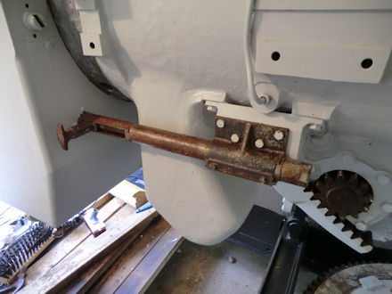

OK, da kupper jeg temaet med denne.
Hva er dette og hvilken funksjon har den?
En låse funksjon, antagelig ikke til en kanon da det er mye hvitt rundt. Kanskje noe til en lyskaster?
Yngvar wrote:En låse funksjon, antagelig ikke til en kanon da det er mye hvitt rundt. Kanskje noe til en lyskaster?
Kan ikke godkjenne det. Tips: Det er en kanon, og det er en slags lås i funksjonenen.
Lurte først på om det kunne være en tvillingkanon og mekanisme for å låse individuelt rør (til venstre) i elevasjon, men den er for spinkel til det, og jeg tror røret går på tvers i bildet.
Kanskje bakstykke/kile man ser til venstre og at mekanisme låser dette..?
Natter wrote:Lurte først på om det kunne være en tvillingkanon og mekanisme for å låse individuelt rør (til venstre) i elevasjon, men den er for spinkel til det, og jeg tror røret går på tvers i bildet.
Observasjonene er delvis korrekte - men hva er det (funksjon)?
Tenk "HMS".
Virker litt tungvint for å sikre bakstykket ifbm lading, så muligens for å låse det av ifbm puss/vedlikehold (svensk?)
Natter wrote:Virker litt tungvint for å sikre bakstykket ifbm lading, så muligens for å låse det av ifbm puss/vedlikehold (svensk?)
Har en mistanke om at det ikke er så mange artillerister som er inne og ser på dette temaet, så jeg får fortelle hva det er.
Det er etterbrenningssikringen på en 15 cm SKC/28. Hensikten er å forhindre en utidig åpning av mekanismen uten at det har vært en rekylbevegelse.
Den fantes i en enklere utførelse på 12,7 cm SKC/34 og våre gamle Bofors L/50 bestilt fra Sverige under første verdenskrig hadde også en mekanisme for samme formål, om enn mye enklere.
Fritt fram for neste.
J E F wrote:Har en mistanke om at det ikke er så mange artillerister som er inne og ser på dette temaet
Åpenbart... :D

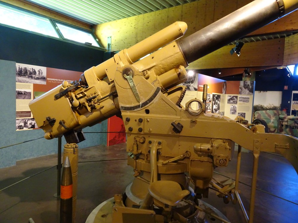

Hvilken FLAK kanon er dette?
Kvarven
Posts: 959
Joined: 25 Apr 2011 18:33
8,8 flak?
Nei :)
Det er jo ettertrykkelig fastslått (flere ganger) at jeg ikke vet mye om kanoner, men er føler meg rimelig sikker på at dette er en skipskanon (som evt også var brukt i luftvernrollen).
Når man ser på andre bilder av denne (som er utstilt på Museum of the Battle of Normandy), vil jeg tippe at det er en tysk 10,5cm SK, men jeg aner ikke hvilken modell/konstruksjonsår...
